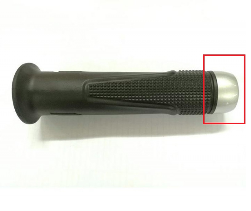

mir ist heute zum ersten Mal der Roller bei viel Wind umgefallen. Ich habe direkt einen Hauptständer bestellt. Nun wurde der Griff auf der rechten Seite etwas demoliert. Der silberne Plastikring ist kaputt & gesprungen. Kann man den irgendwo nachbestellen oder etwas alternatives bestellen ohne den ganzen rechten Griff wechseln zu müssen? Wenn es nicht anders geht, kann ich dann einfach den linken günstigeren Griff bestellen & dort einfach den Plastikring abbauen & auf den rechten Griff rauf bekommen?

Gutes wasserfestes Panzerklebeband unter Zug rumwicklen, und gut iss

Für 26,43 inklusive Versand kannste dir nen neuen bestellen:

Das ist mir klar. Aber ich brauche ja im Grunde nur den Plastik Ring am Ende. Kriegt man den denn gut ab & drauf? Dann könnte ich einen linken Griff bestellen & diesen Ring nehmen. Hat da jemand Erfahrung?davidflorian hat geschrieben: ↑Mi 8. Jul 2020, 22:49Für 26,43 inklusive Versand kannste dir nen neuen bestellen:

Die silbernen Dinger abmachen und bei Louis o.ä. Lenkerenden draufsetzen wäre keine Lösung?
Die habe ich auf meinem NIU drauf, falls die Kiste mal umfällt. Die sitzen im Lenkerrohr und wären im Bedarfsfall das "Opfermaterial", weil kosten so je nach Design 10-15€.

Wie wäre es hiermit:
JMT Mini-Lenkerenden 17mm Silber 4043981129694 Motorrad https://www.amazon.de/dp/B00XZ3MJCG/

Die Lenkerenden kannst Du bei Vectrix Parts einzeln kaufen. Allerdings lohnt sich das für Dich nicht, da sie 26 Euro Stück + Versandkosten kosten.

wie wäre es mit diesen:
viewtopic.php?p=134603#p134603
Gibt es in verschiedenen Farben

Vielen Dank für die Tipps! Ich probiere die Alu Lenkerenden mal aus. Hauptständer habe ich heute installiert.
