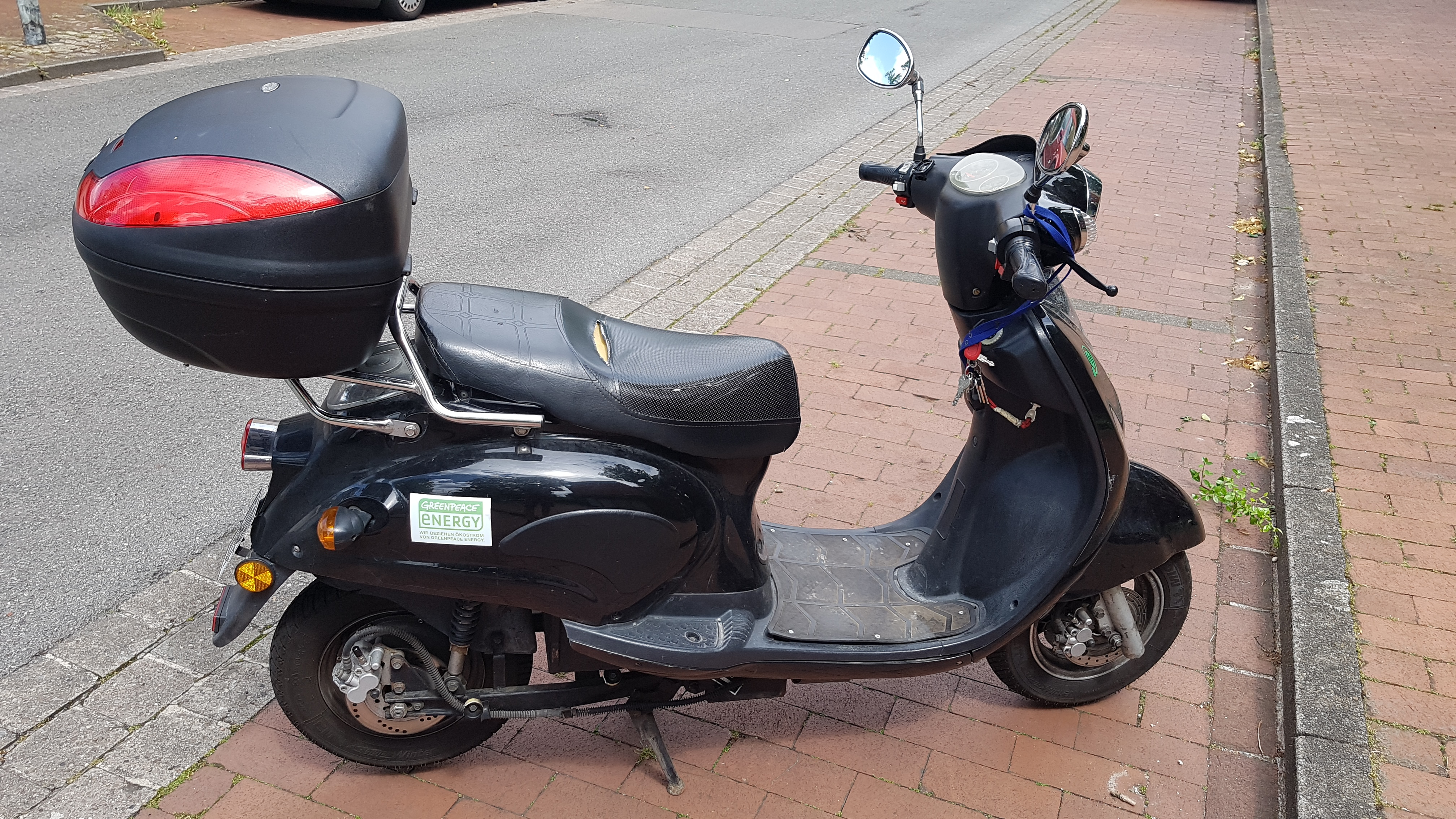

Hi Peter51,
das mit dem Rücklicht ist ne gute Sache. Da hab ich noch nicht nachgesehen. Ausser Staub war nichts drin. Auch ging die staubige ( noch nie durchgebrand deshalb auch nie aufgescharaubt ) Glühlampe leicht raus. Also perfeckter Sitz. Habe alles hauchdünn mit Polfett eingerieben. Na klasse, was war das denn. Glühlampe drin und auf dem Hauptständer Gas gegeben. Der Motor lief an wie er sollte. Dann abwechselnt den einen und dann den anderen und dann zusammen die Bremsgriffe während des laufenden Motors angezogen. Der Motor wurde jeweils sofort unterbrochen . So sollte es auch sein . Aaaaber jetzt kommts, wenn ich das Licht ( eagl welche Stellung ausser aus ) per Schalter anstelle und dann die Bremsgriffe am laufenden Motor betätige geht der Motor nicht aus. Also Glühlampe raus und alles gereinigt mit Bremsenreiniger. Glühlampe wieder eingesetzt und wieder das gleiche. Ist mir vorher nie aufgefallen, weil ich immer den Gasgriff loslasse bevor ich bremse. Muss das morgen nochmal ausprobieren wenn ich die Glühlampe draussen lassen. Denke mal das es da irgendwie einen Massefehler gibt. Und das könnte vielleicht auch den " aus heiterm Himmel" plötzlichen Ausfall des Vortriebs erklären.
Das Zündschloss ist schon das zweite. Jedemal wenn ich die Zündung anstelle gab es einen kräftigen Zündfunken. Und nach ca. 10.000 km war sie Platiene durch, also von Conrad ein Schlüsselschloss gekauft und fertig war die Sache ( wie man auf dem Bild vom Roller sehen kann ) . Seid 7 Jahren ist das Teil schon am Werken.
Den Sicherungsautomat hatte ich ganz zuerst im Verdacht. Habe in überbrückt und daran lag es leider auch nicht. Den Gasgriff habe ich noch nicht untersucht, nur die Kabel die zu ihm fürten und deren Steckverbindungen.
Ich weiß nicht ich denke mal das es vielleicht ein Massefehler sein kann ( hoffendlich ) . Hat einer Ahnung wo bei meinem Roller die Masse punkte sitzen? Ansonsten habe ich noch genug NYM2 2,5qm2 Erdungskabel liegen um den Roller zu erden ( Masse ).

Das habe ich dann wohl fast 7 Jahre falsch gemacht mit dem Schlüssel. Die ersten Jahre hab ich den Lichtschalter nie bewegt. Fernlicht und Blinker sehr sehr selten. Irgendwann sagte man mir, wenn ein Schalter nicht bewegt wird ist er irgendwann hinüber und deshalb bei jeder Fahrt alle Schalter bewegen . Der 2. Schlüsselschalter ist auch Tot. Wie man auf dem Foto sehen kann ist unterhalb noch ein Schlüsselschalter verbaut. Dem ist das egal ob Licht an oder aus ist. Aber ich werde mal deinen Rat befolgen.
Heute bin ich 38km bei leichten Regen in der Stadt mit Licht umhergefahren. Kein Aussetzer oder ähnliches. Kist Wasser in Glasflaschen im Fussraum mitgeschleppt ( ca. 84 kg zusammen ) und bei 31 km Abgeladen. Eben rangehängt ans Ladegerät und 1. Diode Dauuerlicht, die 2. Diode ( von 5 oder 6 ) blinkt habe noch nie nachgezählt wieviele Dioden da leuchten wenn er voll ist. Also hatte ich noch für mindestens 8 km Reserve gehabt. Werde nächste Woche den Roller in der Stadt mit Licht bei 45 km/h mal leer fahren ( rote LED leuchtet ). Bin gespannt.

Hi Peter51,
Mein BMS kenn so ich nicht. Hab zwar sporadisch aufgeschraubt und nachgesehen ob irgend etwas komisch ausschaut und ob Feutigkeit eingedrungen ist. Die Kabezuführung war auch noch nicht beschädigt. Wenn der Roller ausgeht ist die 12V Versorung davon nicht betroffen. Ich hab wirklich keinen Plan woran es liegen könnte.
Heute wollte ich es wissen. Den Roller aufgeladen, Reifendruck 2,3 + 2,3 bar. Bekannten angerufen wegen Abholung. Licht an und los ( in 45 km/h Modus ) . Von Hannover B 3 nach Burgdorf über Kohlshorn , Ahlten, nach Bilm zurück nach Höver , Anderten bis nach Hannover hinein.
Gesamt 53 km ( im 25 km/h Modus bestimmt 75 km ). 1/3 Stadt + 2/3 Land.
Am Akku kann es nicht liegen, da er soviel geschafft hat an Strecke.
Temperatur: 19°
Wind 24 km/h aus West in Böen 52 km/h
Gesamtgewicht:161 kg
Beim letzten Anfahren aus dem Stand leuchtete die rote LED für ca. 2 sec auf. Ein Zeichen dafür langsam aufzuladen.
Nicht ein Aussetzer. Ob das vielleicht doch mit der Rücklichtbirne zu tun gehabt hat. Habe ja den Staub und die Fassung komplett gereinigt.
Werde näschte Woche das nochmal wiederholen. Werde dann Akku voll und Akku leer messen jeweils eine Stunde danach.
Werd das hier erstmal so stehen lassen. Werde mich das nächste mal melden wenn er wieder spinnt.
