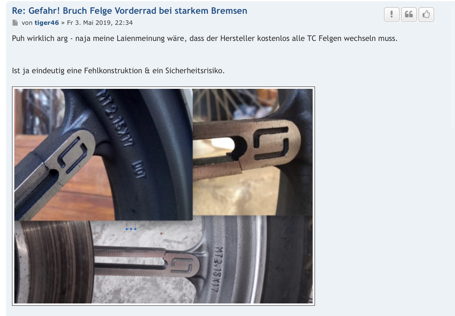

Ich habe es nämlich so in Erinnerung, dass es bei dir 4 Felgen waren, die gebrochen sind, die letzten 2 nach wenigen 100 Kilometern und zwar dann, wenn man ca. 1 km begab permanent bremsend fährt, ist das richtig so, escubic?

Überbeanspruchung ist witzig....Kontruktionsfehler würde besser passen^^

turbofoen hat geschrieben:
Do 2. Jul 2020, 19:53
ja, vor allem, wenn die Felge angeblich so sicher ist, wozu dann die Überarbeitung letztes Jahr :idea:
er versucht jeden (Konstruktions)Fehler mit dem Argument „entdrosselt gefahren“ abzuwürgen, dabei sollte er lieber darüber nachdenken, was dies für Folgen für uns alle, Besitzer einer TC aus 2018 mit Softwarestand „damals“ haben könnte...

So.
Mich hats auch erwischt.
3500km Super Soco TC.
Bin so enttäuscht!
Auch genau an der Logo-Speiche
Die Frage ist nun, ob man nicht die Felge der TS verwenden könnte?

Krass. Dass da nichts passiert in der Hinsicht ist ein Skandal mMn. Nach gewissen Zeit und Nutzungsdauer, je nach Beanspruchung, kann es doch jeden treffen.

Ich hab dem Importeur geschrieben, auch mein Händler. Nun sieht es aus, dass ich eine neue Felge bekommen sollte -, kostenlos. Der Importeur wies darauf hin, dass dieser Bruch nur ganz vereinzelt vorgekommen sei, also kaum nennenswert und weiterer Vorgang in dieser Sache scheinbar unnötig ist.
Ich finde, dass schon ein einziger Speichenbruch zu viel ist. Da geht es um akute Verletzungsgefahr!
Meine einzige Hoffnung ist nun, dass die neue Felge ein Upgrade aufweist, indem diese Speichen verstärkt sind. Ein Freund meinte, ich sei zu schwer fpr die Soco, denn diese China-Geräte wären viel zu filigran ausgelegt.
Ich werde sie verkaufen, da ich das Vertrauen verloren habe.
Und das nach nur 4 Monaten. 3500km....und dann sowas!
