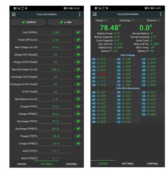

Re: VX-2 Umbau auf Li-Ion-Zellen
Moin!
Die Akkus sind jetzt eingebaut. Der Platz hat so gerade gereicht. Fotos gibt's noch nicht, es ist noch teilweise sehr provisorisch und nicht fotogen...
Das BMS hat keinen Mucks gemacht, als ich es angeschlossen habe. Schon kaputt? Mit BMS habe ich einfach kein Glück.

- Beiträge: 6502
Hast du die App von deinem neuen BMS installiert? Das BMS für 17S richtig angeschlossen?
Das BMS überwacht den Widerstand der Cell Wire Resitance (Balancerkabel). Bei > 100mOhm = 0,100 Ohm kommt es bei mir zu Fehlermeldungen. Vielleicht alle Sicherungshalter und Sicherungen herausschmeißen?
ZU ALLERERST (Settings) muß das BMS von 24S auf deine 17S konfiguriert werden.....
