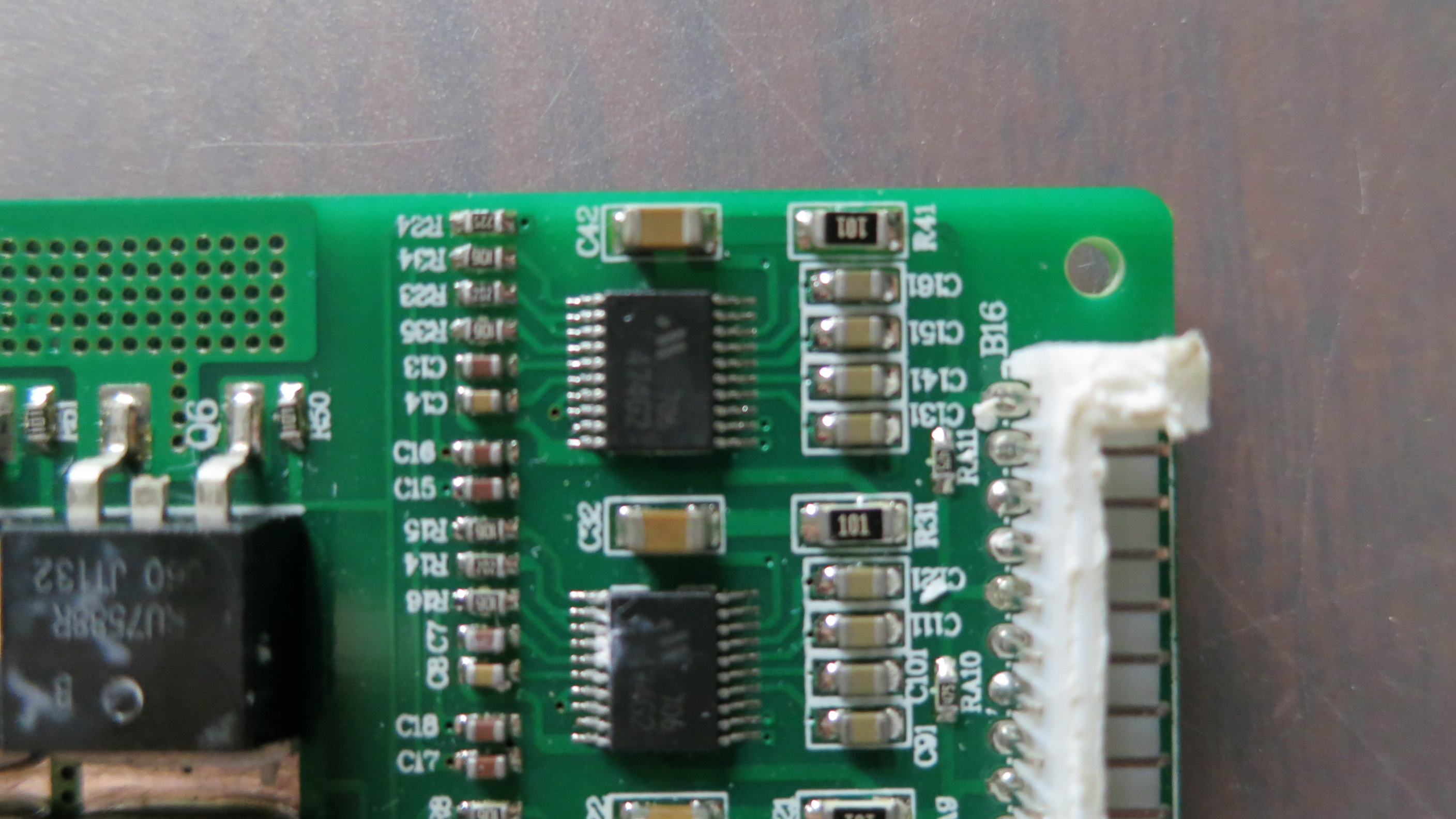

bei meinem BMS sind diese Lithium-Batterie-Schutz-IC verbaut.
Einen Reset-Eingang konnte ich nicht finden.

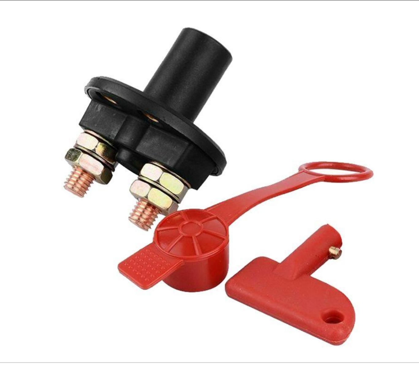

Jetzt habe ich mir einen Batterietrennschalter für das Minuskabel bestellt, um für einen Reset nicht die 14 Schrauben des Akkukasten lösen zu müssen.
Schalten kann der 300A und 60V, das müsste reichen.

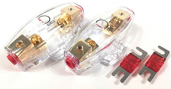

der Batterietrennschalter war nichts. Den roten Schüssel kann man im eingeschalteten Zustand nicht abziehen.
Jetzt bin ich auf eine Sicherung aus dem Audiobereich umgestiegen.
Das ganze hat aber nicht viel genutzt, da das BMS meinen Akku wieder abgeschaltet hat und das Auftrennen des Entladekabels durch die Sicherung ihn nicht wieder zum Leben erwecken konnte.

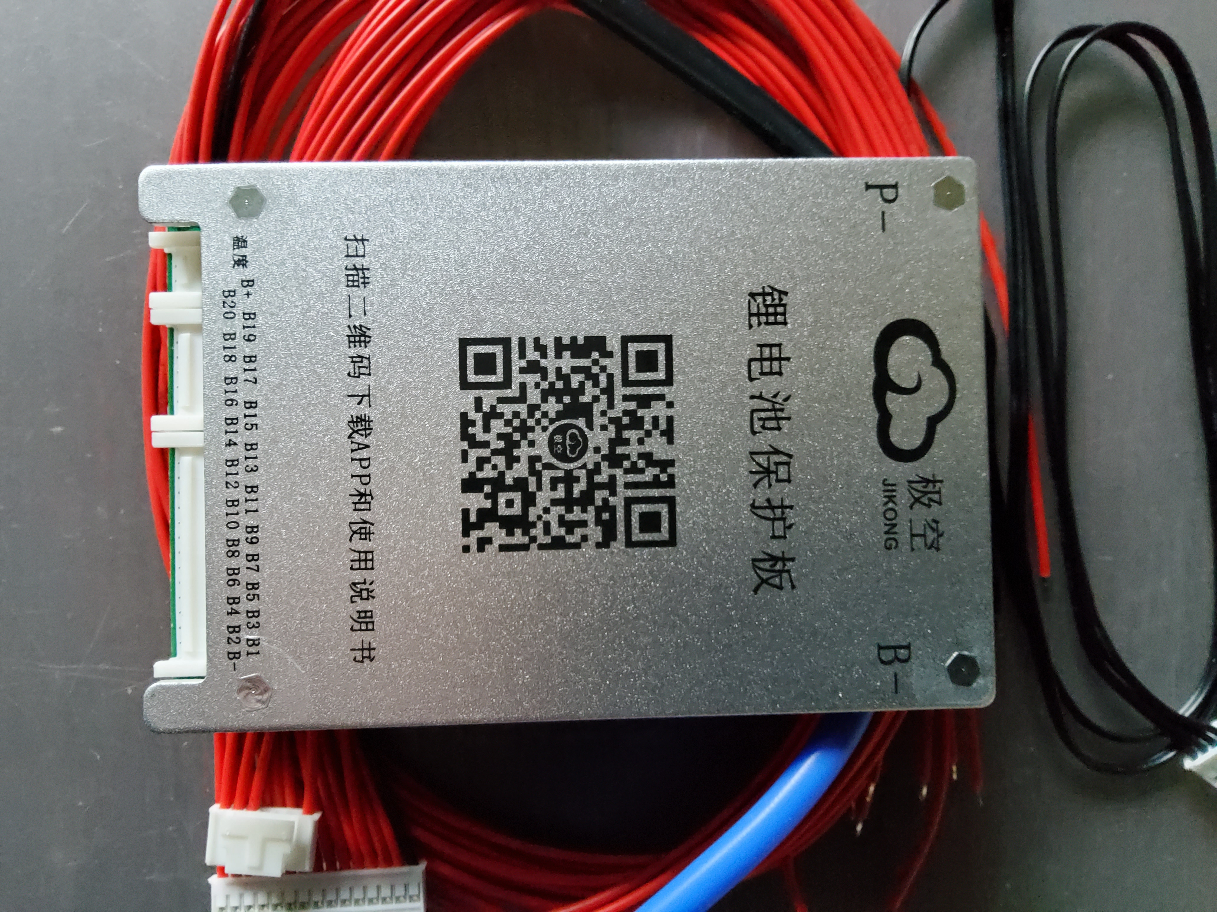

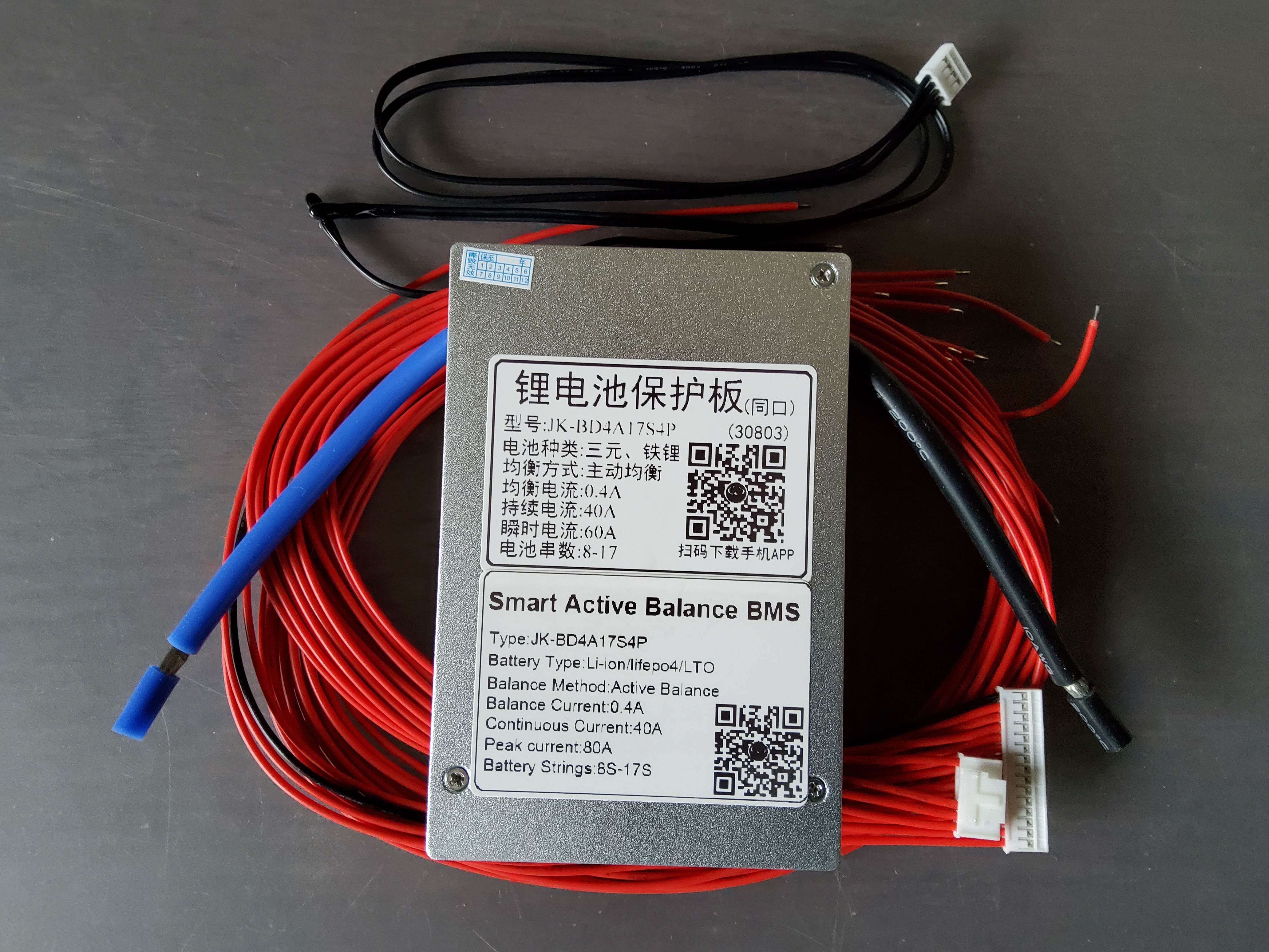

die Lieferung aus China hat ziemlich lange gedauert, aber Heute kam endlich das Paket mit DHL an.
Hoffentlich war das die richtige Wahl. Mein Akkugehäuse ist aus Blech, dringend da das Bluetoothsignal überhaupt nach außen?

Klar, aber rechne nicht mit übermäßig viel BT-Reichweite. Wenn du direkt neben dem Roller stehst, wird es aber bestimmt gehen. Bei dem schwarzen JK BMS habe ich, trotz Metallkiste, ca. 5m bis das Signal zusammenbricht. Sollte bei Deiner Version nicht viel anders sein.
