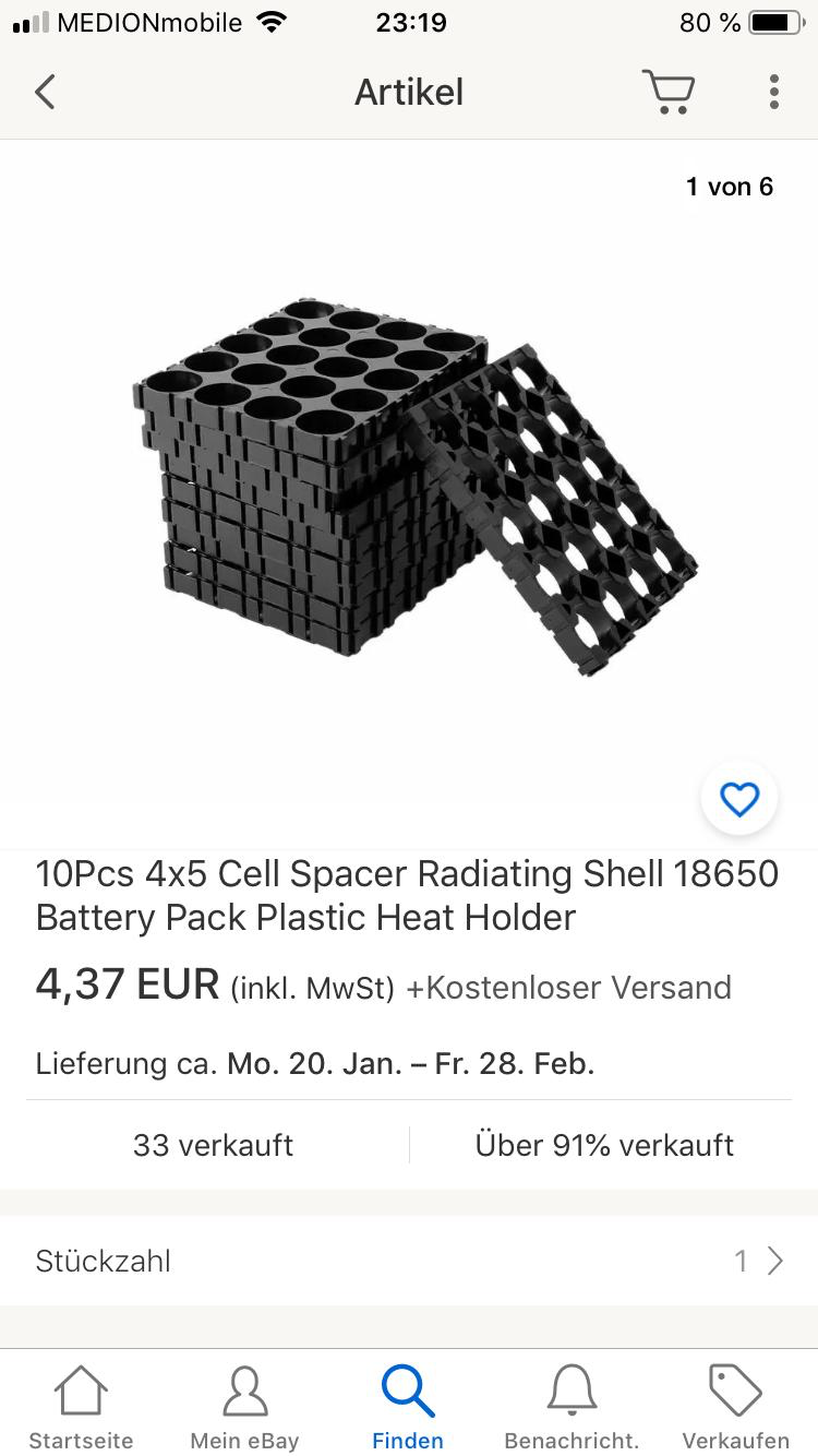

Ich habe gestern folgende Teile geordert:
180 Panasonic NCR18650PF 2900mAh - 10A = 414,-€
10m Nickel Strip 8mm breit 0,1mm = 8,-€
71.4v 16s 17s 45a Li-Ion Lipolymer Akku BMS PCB = 18$
1.9KW 60A Mig Spot Welder Punktschweißgerät Lötung Battery Welding 709A 220V = 199,-€
10tlg 4x5 18650 Batterie Halterung Halter Spacer Shell Bracket Batteriehalter DE = 18,-€
