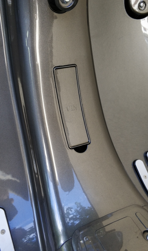

Nur eine Sache noch: Was ist das hier???
Ich habe versucht es zu öffnen, hatte aber Angst was kaputt zu machen. Geht das überhaupt auf?

brauchst du nicht öfnen normahlereise solte dahinter die fahrgestellnr nochmal drauf sein meistens geht der deckel nur mit sanfter gewalt ab ,fals ich da falsch lige bitte koregiert mich ,ich selbst besitze keinen Classiko aber meiner erfahrung nach haben das so gut wie alle roller?
