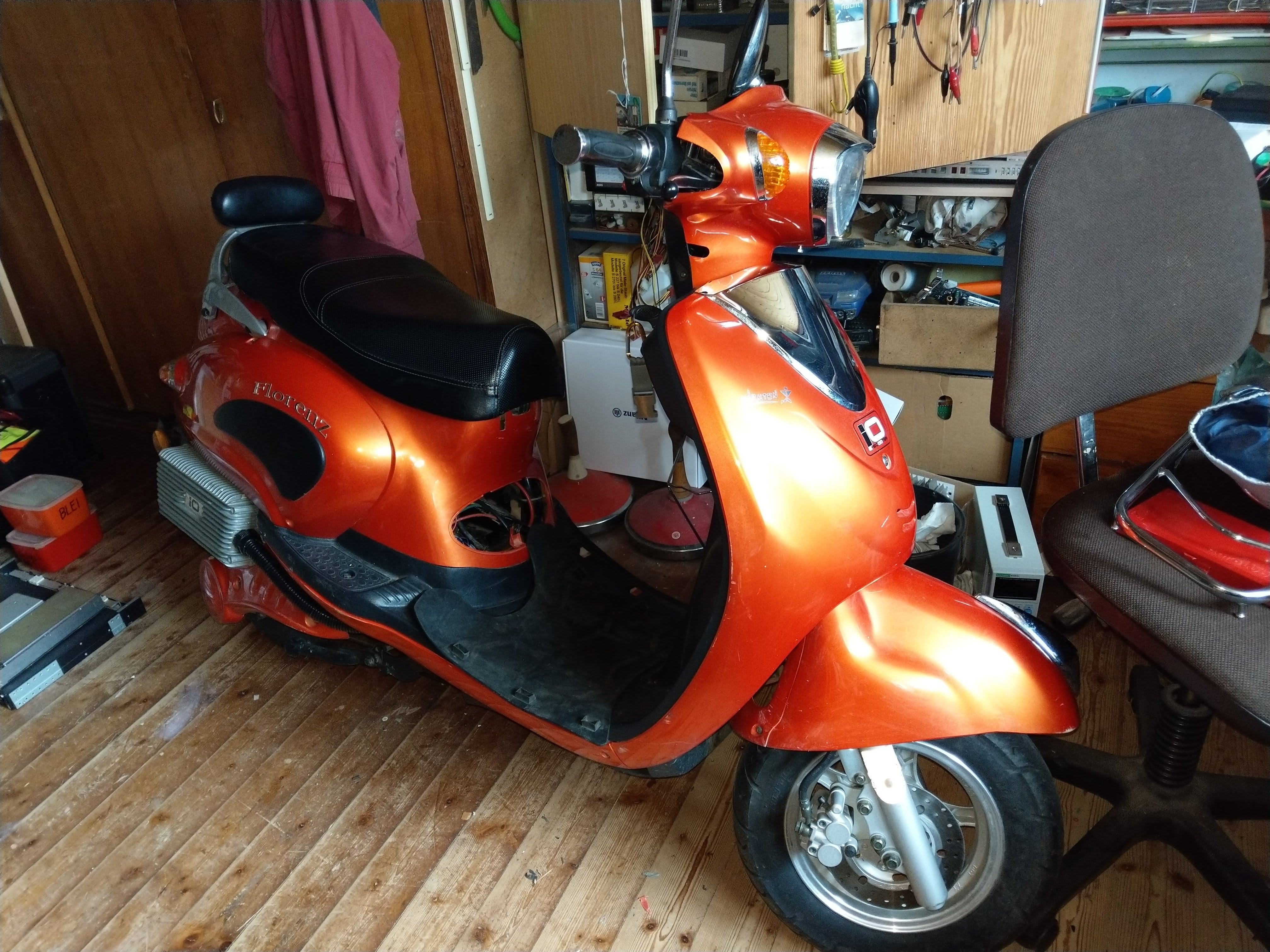

Ich habe einen gebrauchten io Florenz günstig in die Finger bekommen, und möchte mir daraus einen schönen zügig fahrenden Roller basteln.
Optisch baugleiche Modelle gibts:
InnoScooter Retro
SolarScooter Italia
Ecoflash 2000
Vespino
Sachs Bee
Der Roller hat standardmäßig 4 Stk 12V38Ah Bleibatterien verbaut. Diese sind erledigt
Ich werde 60 Stk A123 Ultraphosphate Lifepo4 Zellen mit 20Ah einbauen (20s3p) Also 60V 60Ah

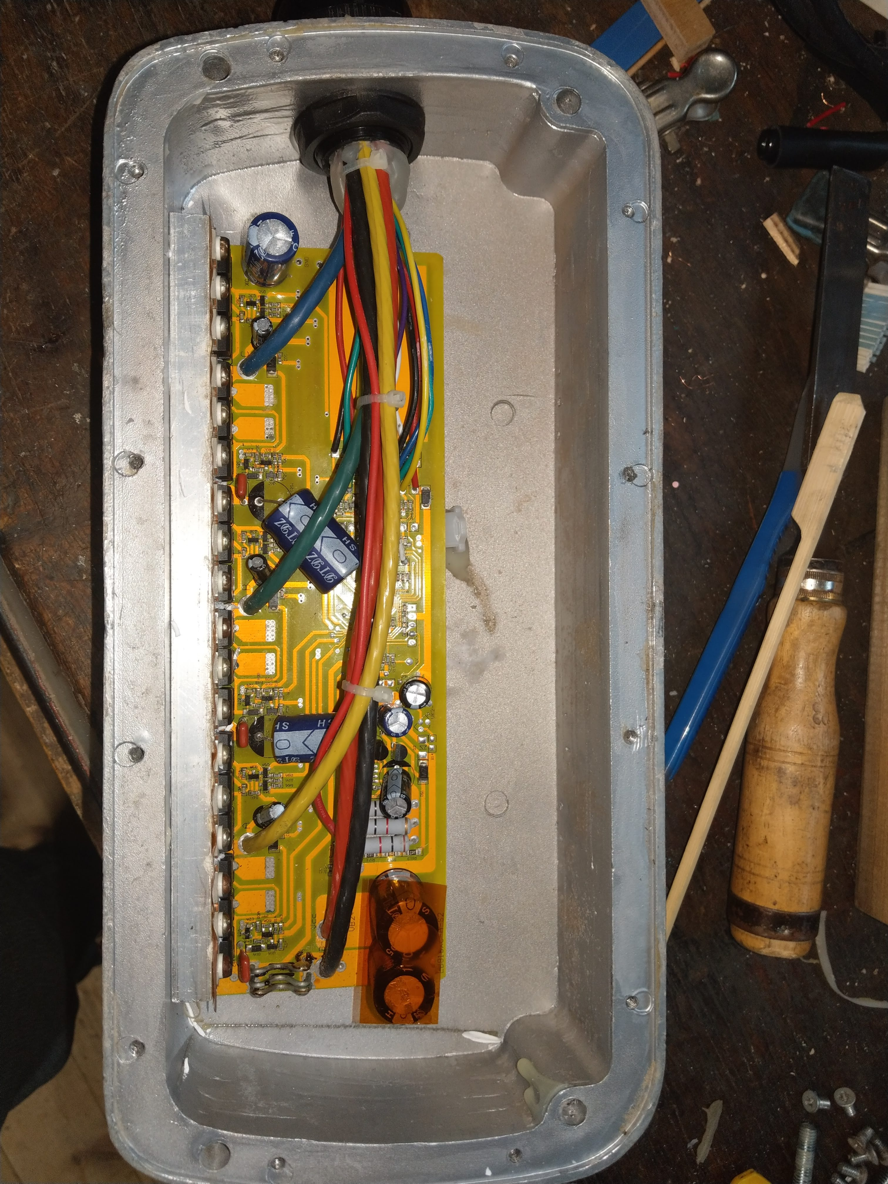

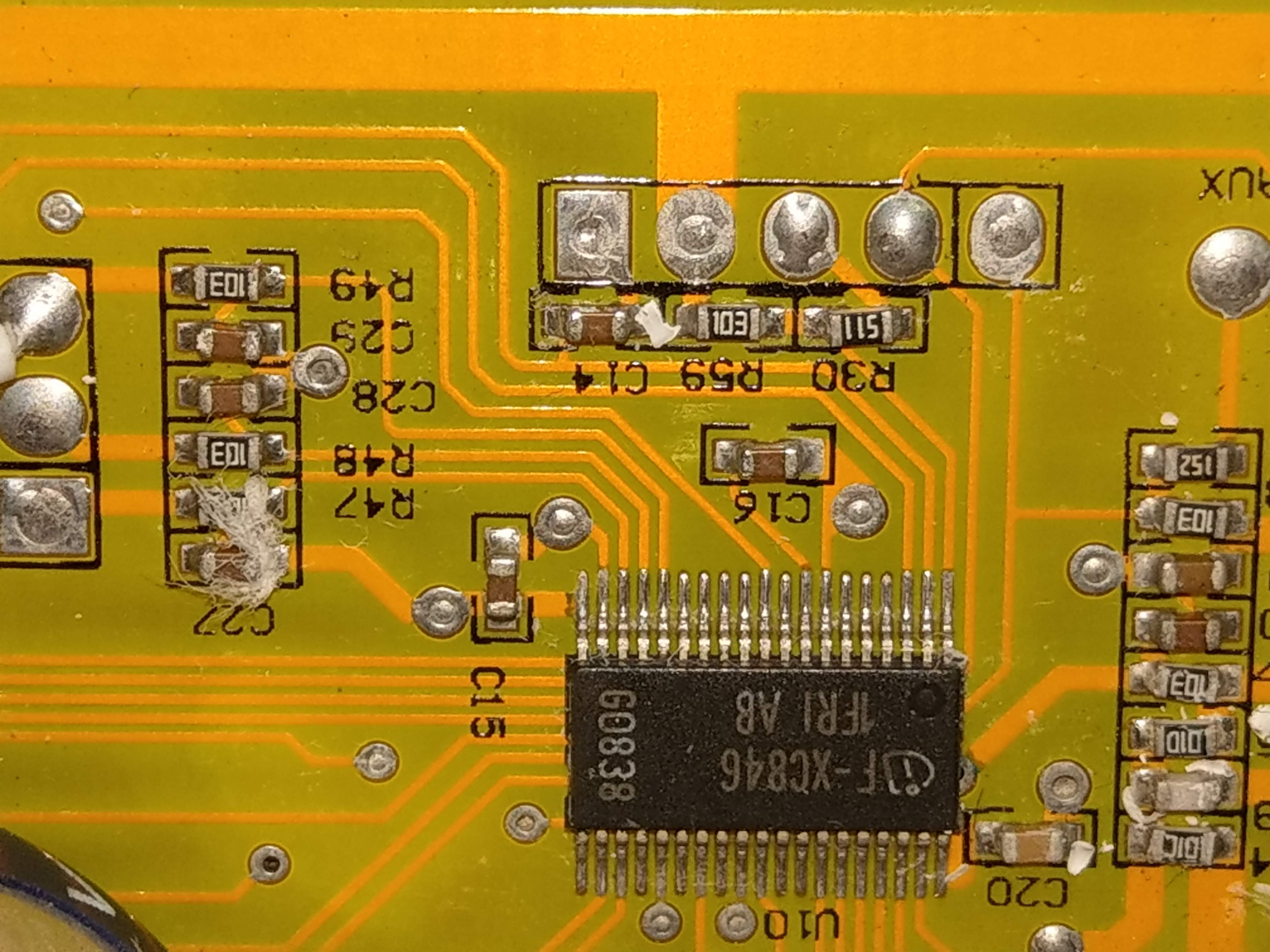

Der Controller (Massives Alugussteil) hat eine Platine EB818 mit einem Infineon IC BC846 und 18 Stk Fets P75NF75
Die 63V Kondensatoren werd ich gg 100V (LOW ESR 105°)Typen tauschen
Der Controller war gedrosselt.

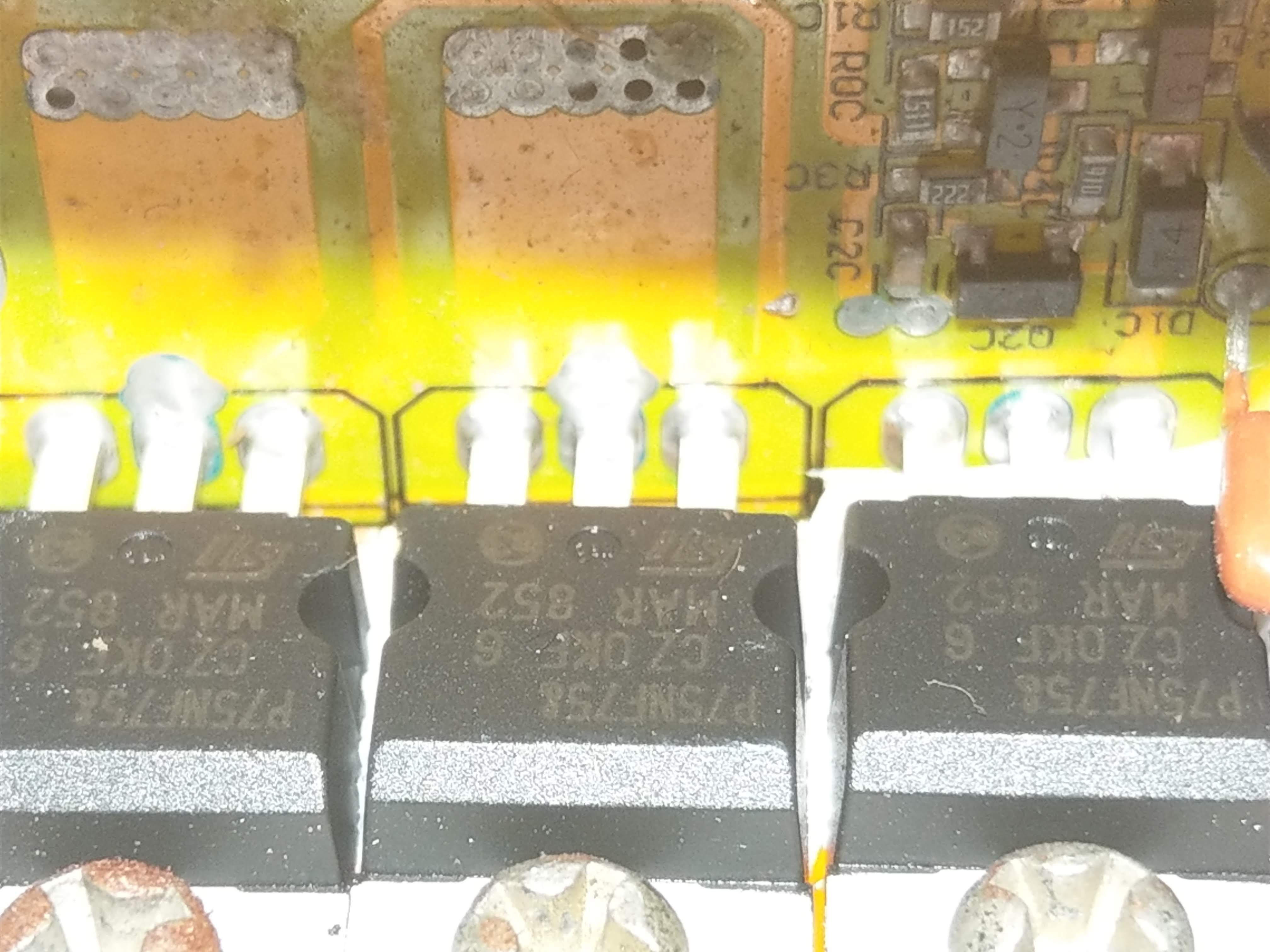

Deswegen weiss ich nicht welche Werte ich beim Phasen und Batteriestrom max eingeben kann ohen dass ich Angst um die 3 parallel geschaltenen Fets machen muss.
Laut Datenblatt (im Anhang) kann ein Fet max 80A 75V
Wie hoch würdet ihr mit dem Phasenstrom max gehen. Hab gelesen dass das Verhältnis Batteriestrom zu Phasenstrom normal so ca 2,5 sein soll.

Ich würde mit dem Batteriestrom auf 2C gehen, wenn Du 60Ah hast also max 120A, da geht schon die Luzi ab ;-)
Phasenstrom dann auf max 300A... wenn das der Controller kann, sollte bei 18FETs aber gehen.
Beiträge: 6502
Re: io Florenz Controller programmieren
Beitrag von Peter51 »
Ich ginge bezgl. des max. Batteriestroms und Motorphasenstroms viel konservativer heran: max. 80A Batteriestrom, max. 200...250A Motorphasenstrom.

Hab mir nochmal das Datenblatt der Fets angeschaut ....80 A continous absolute max bei 25°
bei 3 Stk wird sich dieLast evtl nicht gleich aufteile deshalb dachte ich an (80Ax3Stk) *70% das wären 170A
Kann ich da trotzdem beim Phasenstrom höher gehn (bei Pulsed absolute MAX steht im Datenblatt 320A je FET) ?

im Forum bereits gelesen, das sollte ein Regler der slownischen Firma Piktronik sein. SAC1
https://www.piktronik.com/en-products-o ... controller
Unten gibt es auch einen Flyer, der spricht bei der Maximalspannung von 60V

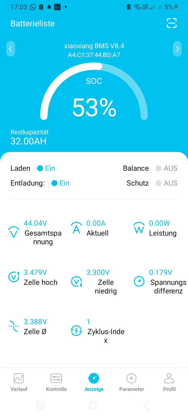

Hallo, ich bräuchte auch Hilfe, habe einen li ionen 48 volt 60 ah akku eingebaut. Bei ca. 37 Kilometer ist es aus mit dem fahren obwohl das bms noch 53
% SOC anzeigt. Kann mir bitte wer helfen um weiter zu fahren? Danke für die schnelle Hilfe. Lg. Andreas

Der @Woldbua hatte erfolgreich Lifepo4-Akkus eingesetzt. Allerdings war er 2020 zum letzten Mal hier online. Wahrscheinlich hat er 15 Zellen (15s) genommen: 15x3,2V=48V. Das ist vollgeladen 15x3,65V=54,75V, entladen 15x2,8V=42V. Das passt in etwa - wie bei deinem Lithiumionen-Akku. Vielleicht hat er auch 16s-Akkus genommen. Das passt noch besser, weil der Controller wahrscheinlich die höhere Ladeschlussspannung von 58,4V klaglos hinnimmt, während es am unteren Ende genau passen würde.
Der ursprüngliche Bleigel-Akku müsste so spezifiziert sein: 6x2Vx4=48V Nennspannung, Ladeschlussspannung 55-56V, Entladespannung (bei Bleigel anscheinend etwas höher als bei Blei) 6x1,8 bis 1,85Vx4=43,2-44,4.
Spätestens bei dieser Spannung schaltet dein Controller möglicherweise ab, um den Blei-Akku zu schonen.
Wenn du einen Lithiumionen-Akku 13s hast, sieht es so aus: Normspannung 13x3,7=48,1 (passt also), Ladeschlussspannung 13x4,2 bis 4,25V=54,6 bis 55,25V (passt auch), Entladespannung 13x3,2V=41,6V (da geht dir was verloren, wenn er z.B. bei 44V abschaltet). Besser wäre, wie von Didi genannt, ein 14s-Akku 51,8V Normspannung und bis zu 59,5V max (wenn der Controller das noch mitmacht).
Zusätzlich fällt mir auf, dass in deiner App-Anzeige die Spannungslage nicht zu den Prozenten passt: 50% Restladung hast du vielleicht bei 48V, nicht bei 44 oder 45. Die Kapazität ist in deiner App anscheinend nicht richtig eingestellt bzw. der Akku erreicht die angegebene Kapazität nicht (was bei Chinaakkus eher die Regel als die Ausnahme ist).
Es muss natürlich sichergestellt sein, dass das Ladegerät zum Akku passt und der Akku wirklich vollgeladen wird.
Außerdem fällt mir auf, dass die Zellen nicht optimal balanciert sind: 1/10V Spannungsunterschied und mehr zwischen den Zellen ist eher viel. Mindestens nach dem Aufladen sollte das im 1/100V-Bereich (0,01-0,05V) liegen. Bitte mal aufladen und lange am Ladegerät lassen und dann noch mal prüfen.
Bleibt der Roller eigentlich stehen oder geht auch das Licht aus?
Im zweiten Fall schaltet das BMS zu früh aus, im anderen Fall der Controller.
Du hattest die Spur zu einer Lösung ja schon gelegt: die Programmierung des Controllers. Wenn ich die früheren Versuche (bis 2020) richtig deute, ist das nicht oder nur mit erheblichem Aufwand möglich. Die Freaks von damals sind möglicherweise hier nicht mehr dabei.
Also: entweder damit leben (den Akku schont es ja) oder 14s-LiIon bzw. 16s-Lifepo4 einbauen. Oder einen programmierbaren Controller, was aber mit erheblichen Anpassungsarbeiten verbunden wäre.
