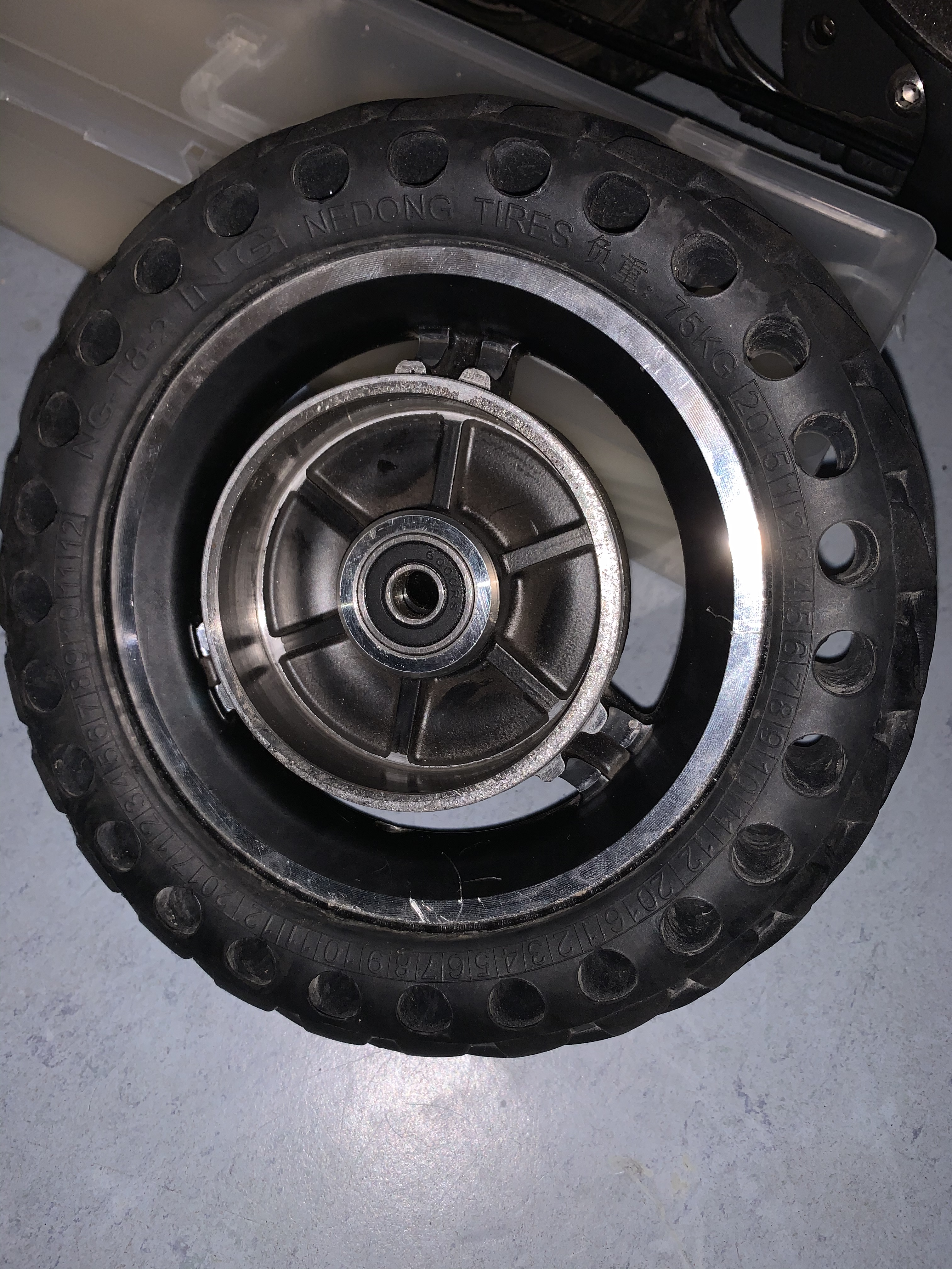

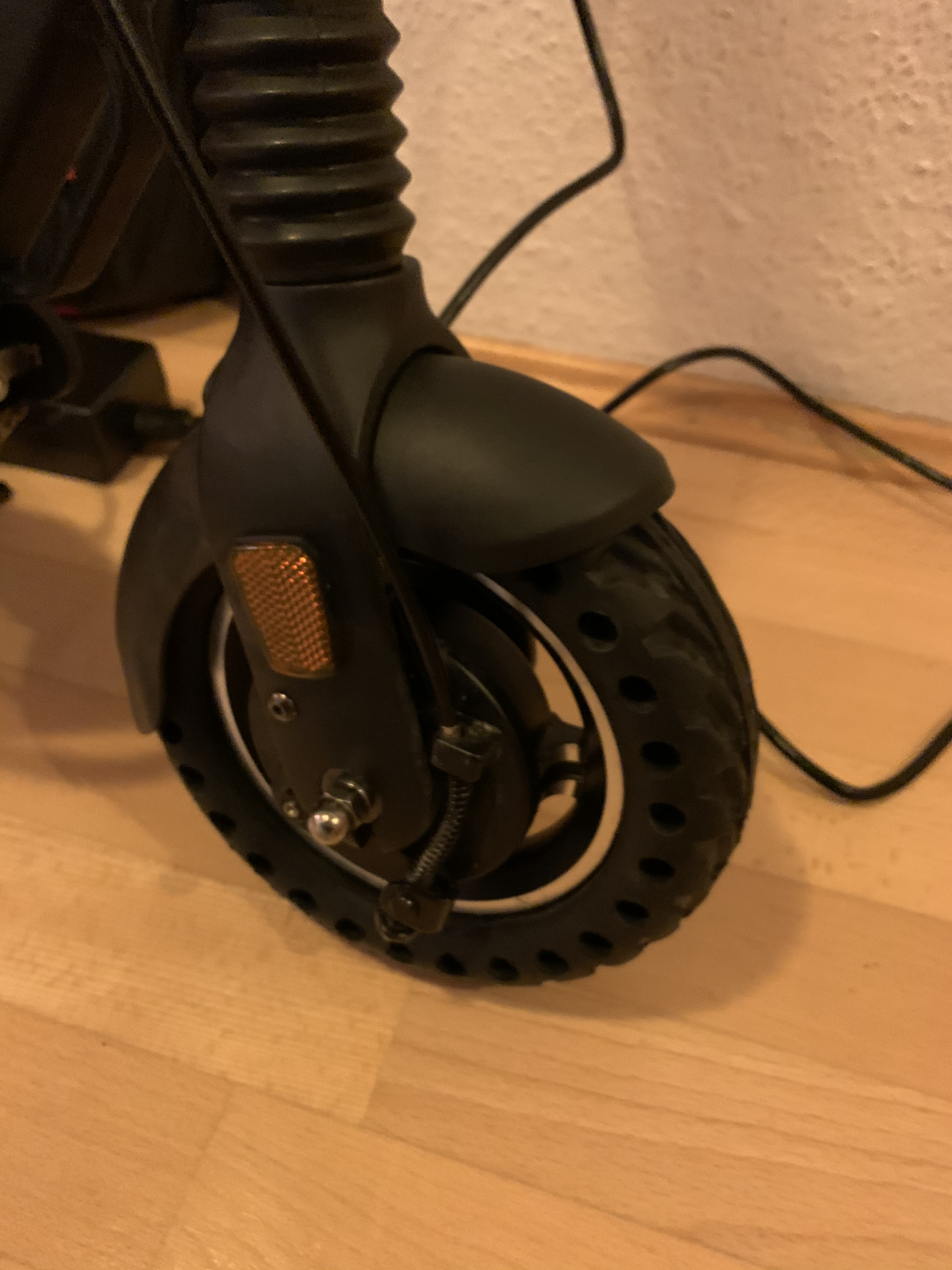

Auch wenn mit mir selbst zu reden etwas schräg ist, aber hier ein Update. Vielleicht kann ich ja mit diesen Informationen dem einen oder anderen helfen.
Ich habe nun den bestellten Reifen erhalten und konnte ihn mit reichlich Aufwand auch aufziehen. Der Mittelsteg im Reifen muss um etwa 3mm verkleinert werden um in die Felge zu passen. Die äußeren Dimensionen sind wie beschrieben und passen perfekt (kein Schleifen im Schutzblech).
Die Montage war trotz erhitzen des Reifens in einem Wasserbad äußerst aufwändig. Mit zwei Brechstangen und etwas WD40 konnte ich den Reifen dann aber doch überreden auf die Felge zu springen. Natürlich geht das nicht ganz ohne Kratzer an der Felge vonstatten, aber das habe ich in Kauf genommen. Das Ergebnis lässt sich aber wirklich sehen! Einen Fahrtest konnte ich aufgrund des Wetters allerdings noch nicht durchführen.

zunächst muss ich sagen, dass für mein empfinden das Fahrverhalten nicht wesentlich schlechter geworden ist. Die fordere Federgabel trägt hier sicherlich positiv bei. Kann also nichts negatives berichten.
Ich habe bei der Installation und dem Aufziehen der Reifen leider keine Fotos gemacht. Nachdem die Luft aus dem Vorderrad Schlauch bereits entwichen war, ist das abziehen aber kein Problem (sonst vorher Luft ablassen).
Den Honycomb-Reifen habe ich nach Erhalt mit einem Bohrer entlang des Stegs bearbeitet um diesen auf den Innendurchmesser der Felge beidseitig zu verkleinern (von 22mm auf etwa 19mm möglichst gleichmäßig auf beide Seiten verteilt, am besten nochmal selbst innen an Felge der nachmessen). Sollte die Kante ungleichmäßig werden, kann man mit einem scharfen Cutter Messer, einer Rasierklinge oder einem Skalpell nacharbeiten. Jedoch nicht Zuviel wegnehmen, sonst kann das Rad eventuell in der Felge rutschen.
Der so bearbeitete Reifen kann nun aufgezogen werden. Das aufziehen ist allerdings (zumindest bei mir) nicht ohne erhebliche Kraftanstrengungen möglich gewesen. Ich bin hierbei so zum Erfolg gekommen: 1. Reifen in heißem Wasserbad erhitzen, 2. Noch warmen Reifen auf einer Seite über die Felge ziehen und mit Kabelbindern/Spanngurt fixieren, 3. Mit einer Brechstange den Reifen über die Felge hebeln während man mit einem Fuß auf der Felge steht.
Es gibt vom Auf- und Abziehen von Scooter Reifen aber im Internet auch einige Videos (YouTube Suche), die dir als Inspiration oder Anleitung dienen können.
Natürlich führt meine Methode wie beschrieben zu einigen Kratzern an der Felge jedoch habe ich es sonst einfach nicht hinbekommen.
Noch ein Hinweis, beim Aufziehen auf die Laufrichtung des Reifens achten. Der Reifen sollte auf Grund der Trommelbremse richtig herum aufgezogen werden, da man durch die Einseitige Trommelbremse beim Einsetzen in die fordere Gabel das Rad nicht noch umdrehen kann.
Ich wünsche Dir viel Erfolg und freue mich, wenn mein Beitrag Dir geholfen hat.
