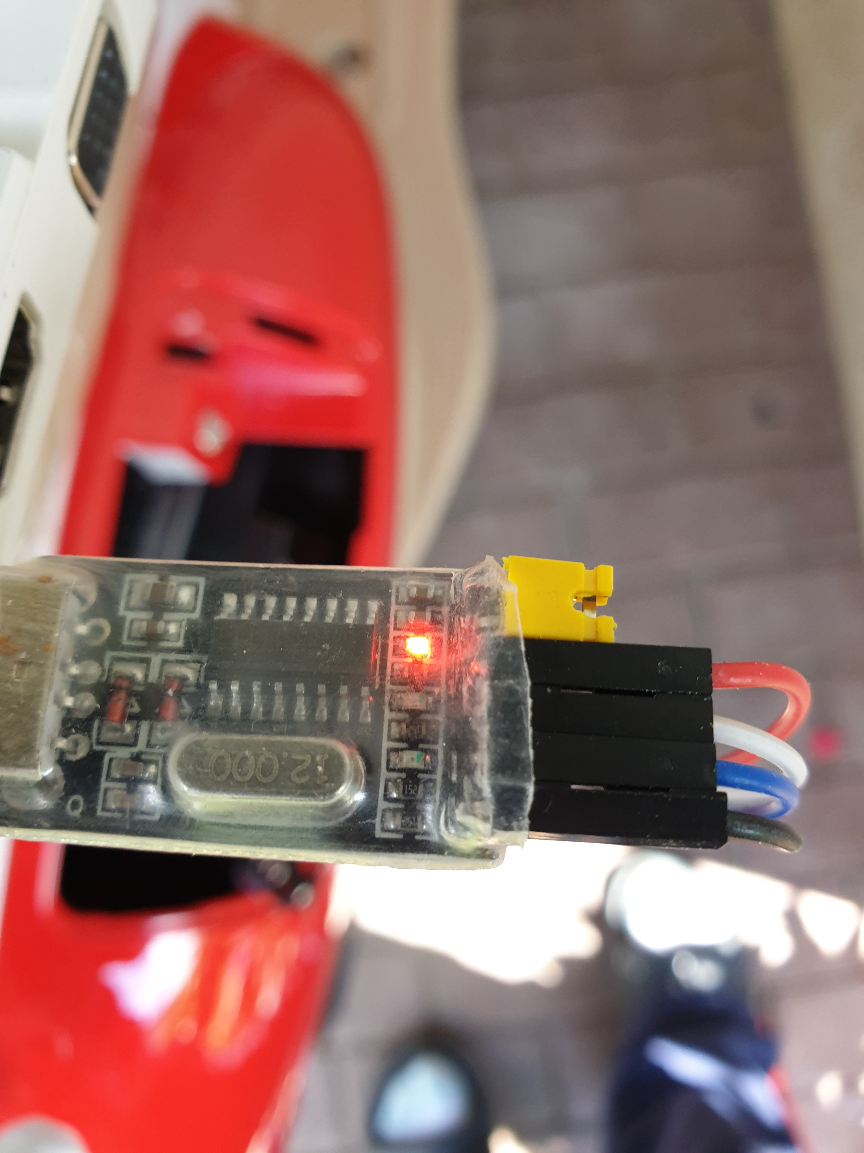

Schade... leuchtet dein USB Adapter wenn du ihn in den Laptop steckst? Meiner macht sowas, evtl liegt es am Adapter oder an der Pin Belegung

Der Adapter leuchtet rot.

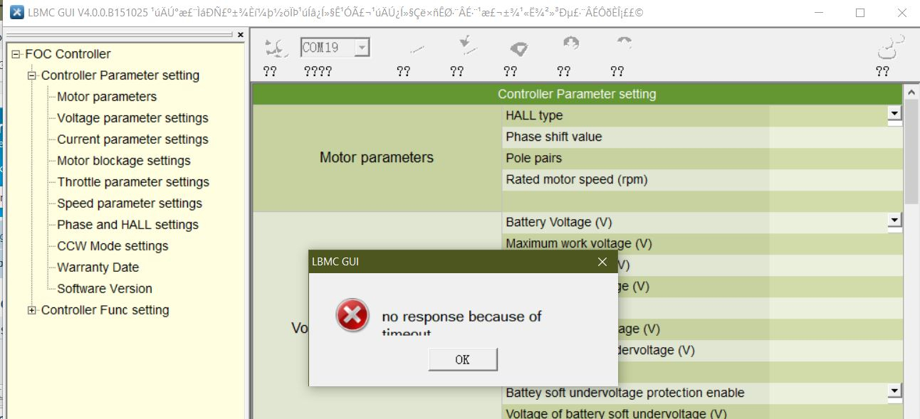

Wenn ich auf connect in der LBMC Software klicke.. dann blickt kurz die 2te LED auf. nach 3 sec kommt diese Fehlermeldung: no response because of timeout

hab den Fehler gefunden ..
am "günstigen" USB Adapter+Kabel lag's nicht.
Es lag an der Software Version. Hatte es mit der Version 4.0.0 probiert.
Mit der Version LBGUI_v121.18.0329 bekomme ich nun Zugriff auf den Controller

Re: eGrace Controller programmieren
Ja, die richtige GUI-Version für einen Controller X von LBMC ist leider auch ein nicht zu unterschätzender Faktor. Warum die da keinerlei Auge auf Kompatibilität haben ist mir schleierhaft.
Schön, dass es endlich geklappt hat

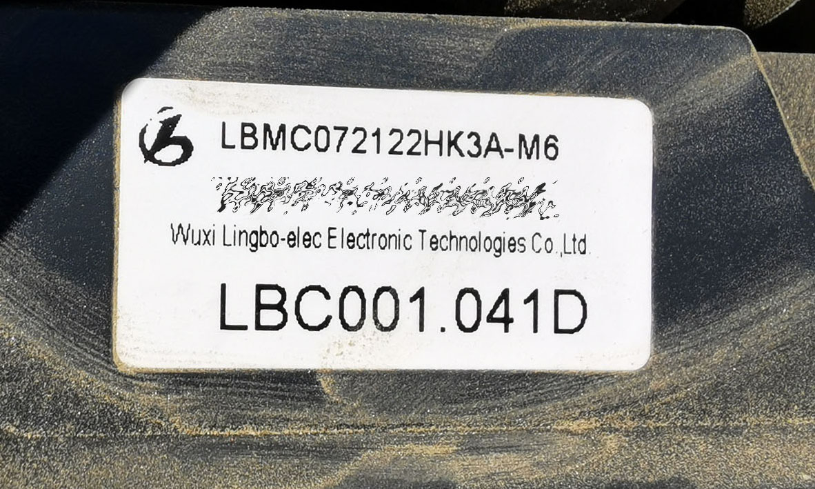

Falls es jemanden anderem weiter hilft ..
Beim meinem eGrace LI BJ 2020 ist folgender Lingbo Controller verbaut:
LBMC072122HK3A-M6
Läuft mit der LBGUI_v121.18.0329
LBMC072122HK3A-M6

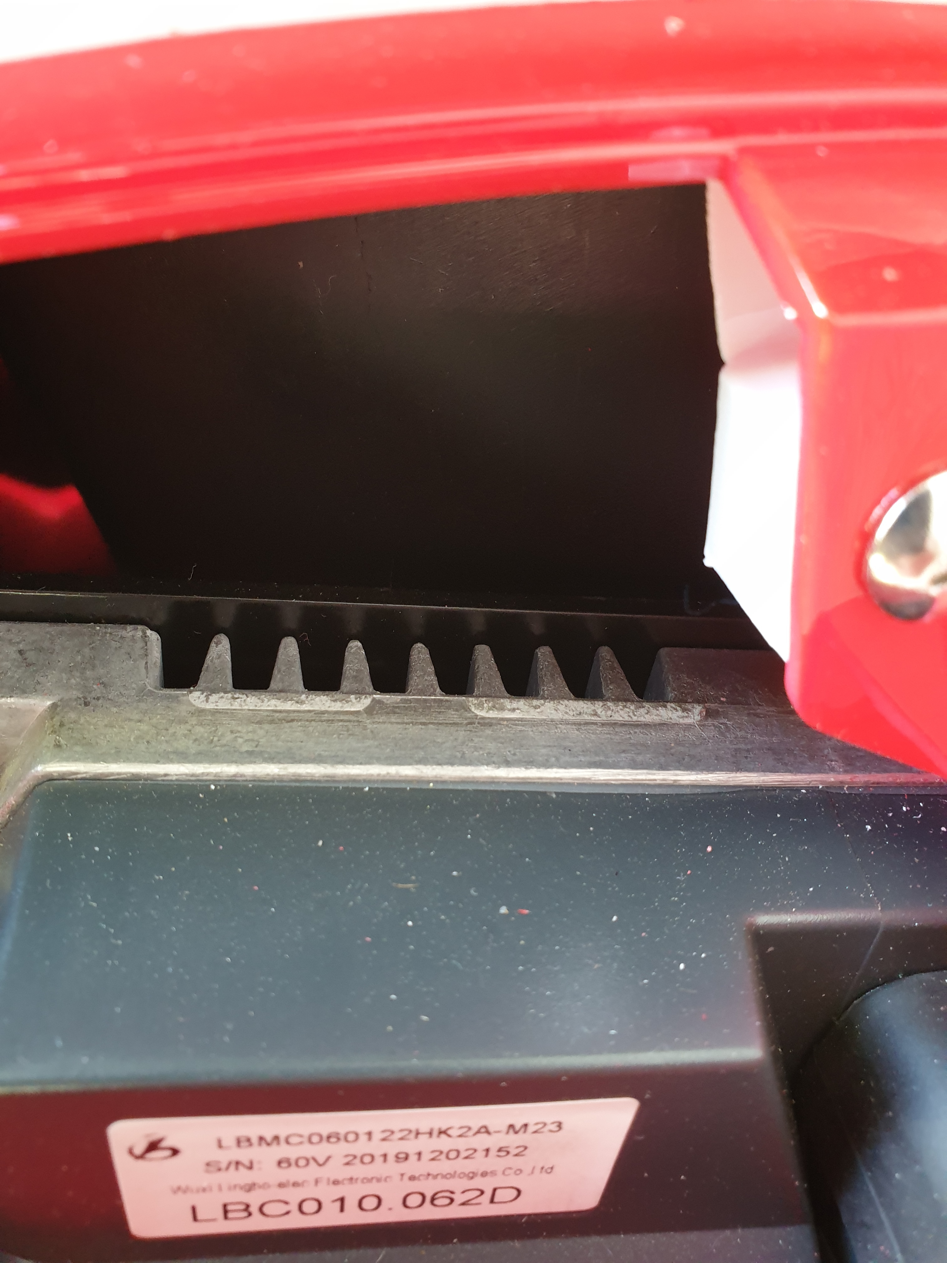

Hallo, habe nen eretro Star von Nova und wollte den Controller auslesen. Leider immer: timeout bei 3 verschiedenen GUI-Versionen. Jemand ne Idee? Würd mich freuen, danke

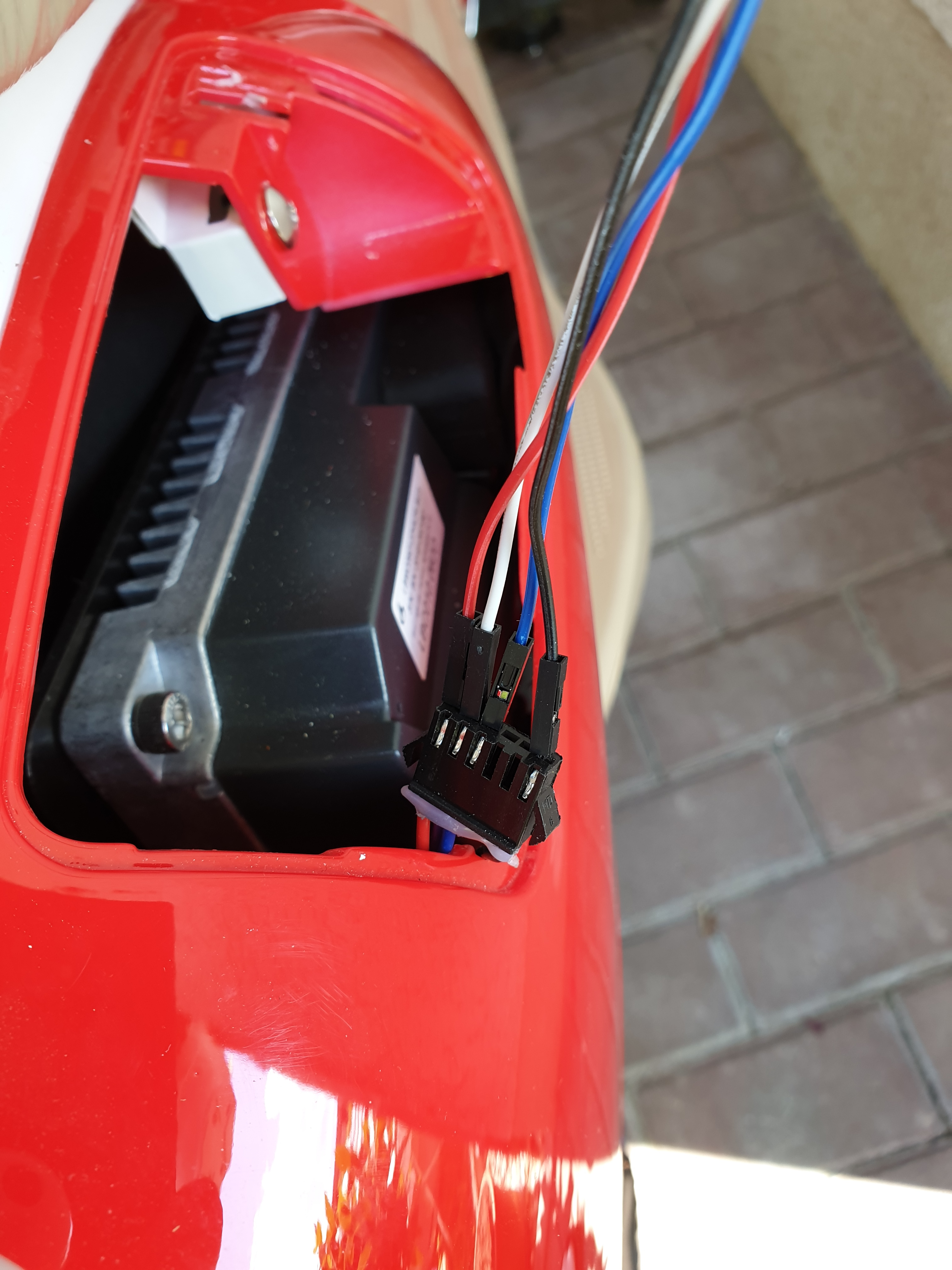

Ich nochmal.... Am verzweifeln.... Hab mit 4 verschiedenen Versionen und 2 Laptops keine Change ranzukommen. Anbei die Bilder vom Anschluss. Hat jemand den original-Adapter, den er mir vorübergehend überlassen könnte?
Oder jemand doch noch ne Idee? Freu mich auf Antwort... Danke
