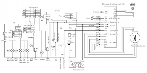

Ja, Seitenständer-Schalter könnte es sein... da mein Classico (und soweit ich weiß auch die anderen aus 2109 und 2020) keinen hat(te), hab ich daran gar nicht gedacht.
Ich hab ja dann von Futura irgendwann den Schalter nachgeliefert bekommen und eingebaut, der löst aber so leicht nicht aus.
Mag aber anders sein als beim Hawk.
Hängt natürlich davon ab, wie der Seitenständer-Schalter am Controller angeschlossen ist, bei mir zieht er das Gasgriff-Signal auf Masse, es würde sich also so anfühlen, als ob man ganz kurz Gas wegnimmt und das wärs.
Weiss jemand, wie der Schalter am Hawk am Controller angeschlossen ist?
Der Hawk hat Rekuperation und elektrische Bremse über den Motor, richtig ?
Edith sagt:
Bei Futura ist ja ein Reparaturhandbuch von Hawk online, da ist gleich ganz vorne der Schaltplan, leider etwas unscharf.
Tatsächlich hängt der Seitenständer-Schalter auch am Brems-Eingang des Controllers (hinter der Diode, damit das Bremslicht nicht leuchtet, wenn der Schalter aktiv ist). Dann haut er wohl die E-Bremse rein, wenn der Schalter sich aktiviert...
Wenn das Euer Problem ist, würde ich das so umbauen, wie bei mir, d.h. Den Seitenständeschalter auf die Signalleitung von Gasgriff umklemmen...
Edith sagt:

Hier der Plan in etwas lesbarer, falls jemand etwas damit anfangen kann.
Wie sieht es rechtlich aus, muss der Seitenständer den Gashebel unterbrechen, oder ist das nur ein "Feature" von XinRi?

Wie gesagt, so wie es geschaltet ist, haut es die E-Bremse rein, wenn der Seitenständer-Schalter geschlossen wird.
Ich würde es so umbauen, dass es das Gasgriff-Signal auf Masse zieht, hat im Stand den gleichen Effekt, man kann nicht losfahren, aber während der Fahrt deutlich problemloser, ist dann nur ein kurzer „Aussetzer“ statt eine Bremsung...
Aber macht was Ihr wollt, mehr als Empfehlungen geben kann man nicht
