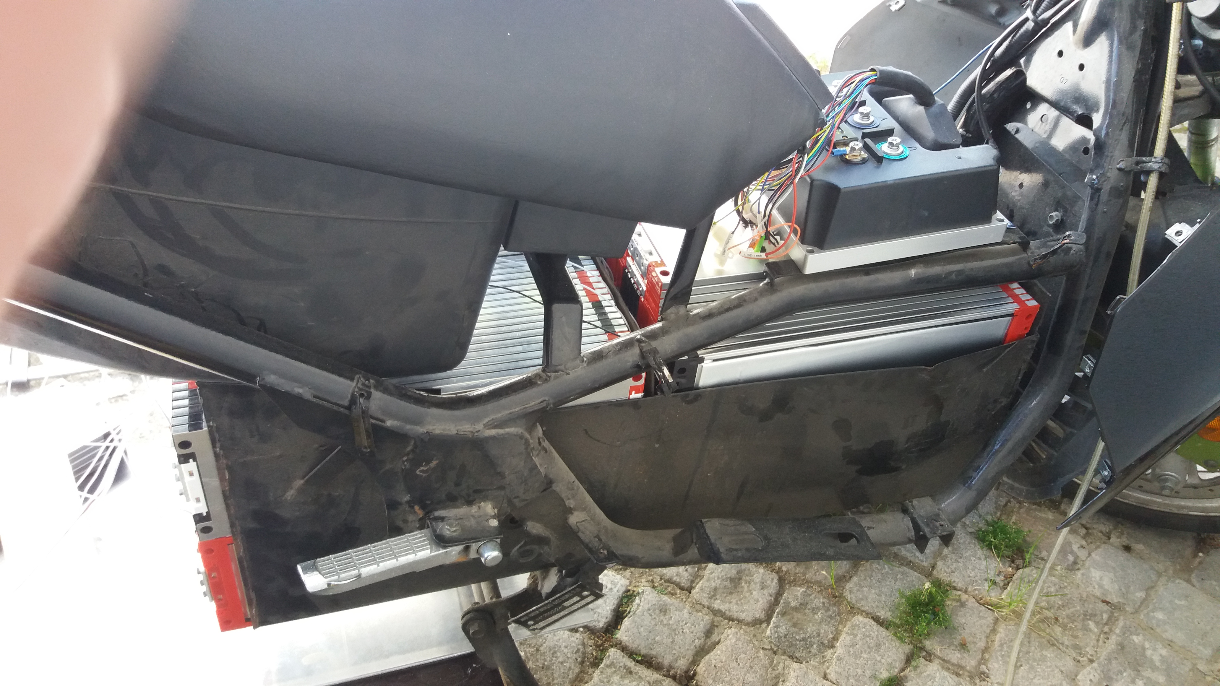

Heute Mal wieder ne Stunde für mich gehabt.
Das Akkupack wurde mal probehalber in den Roller eingeschoben.
Meine Idee den ganzen Akku auf einer dicken Alu-Platte in den Roller zu schieben musste ich wegen zu wenig Muskelmasse aufgeben. Habe dann erst den vorderen Stapel eingeschoben und den Rest dann hinterher. Der ganze Stapel Seitenansicht mit MQN-Controler und Sitzbank und
Zur längeren Schwinge ist auch noch genug Platz.
