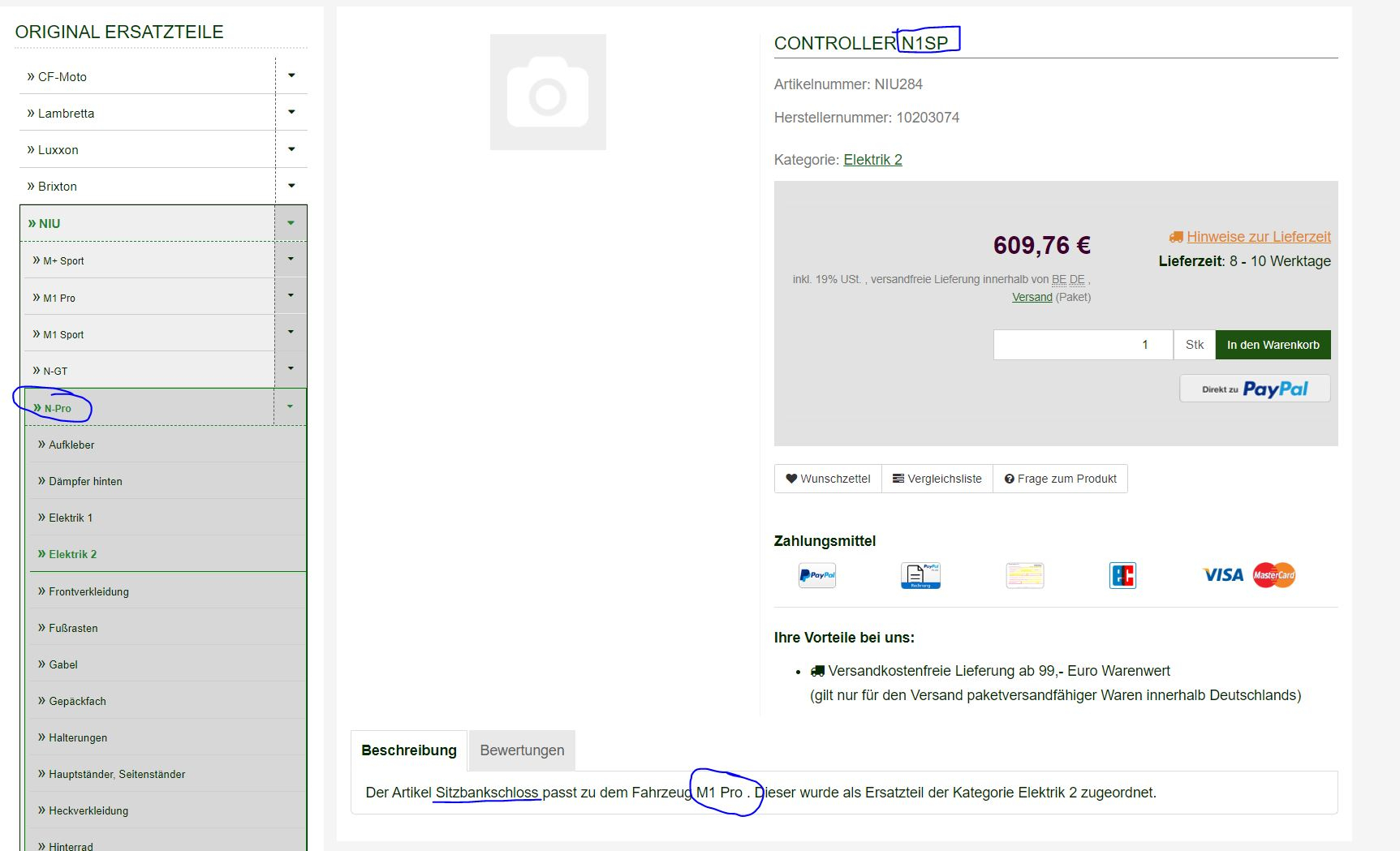

Zum Controller: Für 600€ würde ich es ehrlich gesagt einfach riskieren das der in ein paar Jährchen abraucht. Ich denke wenn man nicht ständig Vollgas von 0-80 sprintet und auch nicht dauerhaft 100% Leistung will dann passt das schon.
Außerdem halte ich die Webseite nicht wirklich für vertrauenswürdig: Controller unter "N-Pro" als "N1S" Controller gelistet, Beschreibung ist ein "Sitzbankschloss" für den "M1 Pro" -
Was jetzt? (s. Anhang)
