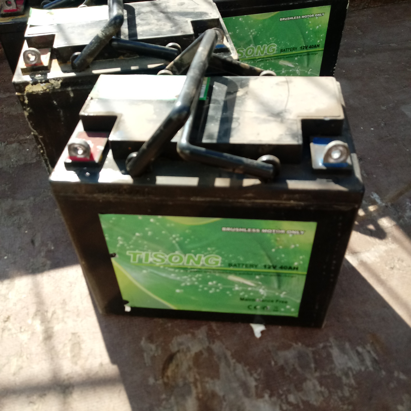

Ich habe hier ja zwei Rollermarken und beide sind mit 12 V 40 Ah bestückt.
Bei dem Innoroller sind schmalere Akkus verbaut, wie kommt man da auch die gleiche Kapazität wie bei dem Tchibo die breiten Akkus.
Was ist da der Unterschied , nur zum Verständnis.
Danke !

Größe nachmessen. Wenn gleiches Volumen (LxBxH) ist auch die gleiche Kapazität möglich.

Re: Akku unterschiede
Komisch
Also die Tisong Akkus sind
20 x 17 x 13 cm
die MP 40
20 x 20 x 15
und beide 40 Ah
irgendwie dichter gepackt die Platten ?
Des weise ist Sulfat, kommt das aus den Akkus am Kontakt ? Dagegen hilft Polfett ?
vg

Die 40Ah können sich auf eine 20-stündige Entladung oder auch auf ein 2-stündige Entladung beziehen. Das Weiße ist Sulfat. Reinigen und Pole sowie Kabelschuhe reinigen. Wenn alles angeschlossen ist, Polfett verwenden.
