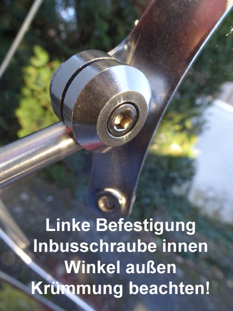

Jetzt hat er auch ein Windschild ....
Im Gegensatz zu älteren Modellen erscheint das meinige niedriger und verdeckt nicht mehr den Scheinwerfer und die Blinker. Die Befestigungswinkel sind länger als früher.
Es gab keine Einbauanleitung. Deshalb hier ein paar Tipps:
Linker Spiegel (muß ab) hat Rechtsgewinde (Kontermutter und Spielgelfuß), rechter Spiegel hat Linksgewinde !!
Die Distanzschrauben (werden mitgeliefert) haben ebenfalls unterschiedliche Gewinde !!
Die Befestigungswinkel müssen außen auf die Gelenke der Abstandshalter geschraubt werden, d.h. Schraubenkopf nach innen.
