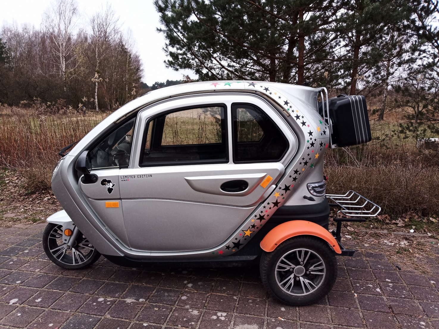

Für mich eine nützliche Erweiterung.
Den Seitenkoffer vom Motorrad habe ich sehr günstig bei Ebay bekommen. Abnehmbar, Verschließbar.
Stimmt was nicht ??:lol: :lol: :o :lol: :lol:

Aber Holla! :)
wie es scheint, hast Du irgendwas unten angebaut. Das interessiert mich. Vielleicht kann man da einen ganz leichten Anhänger anbauen?
