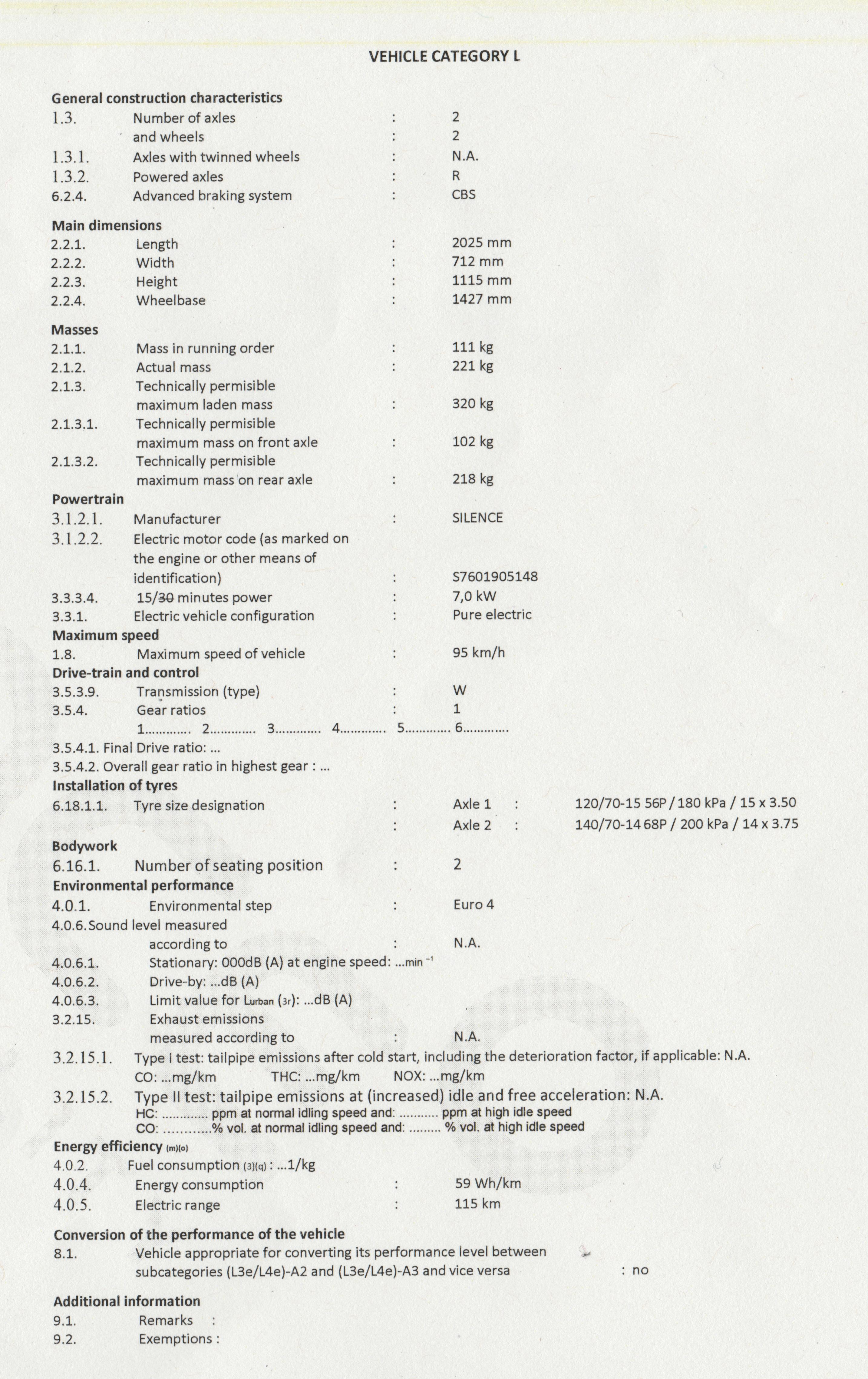

anbei die linke Seite der CoC mit den technischen Daten:

Hmmm, das ist ja eindeutig...
Jetzt könnte man Silence auf's Dach steigen, daß der Hobel nur 95 fährt und die 7kW Rated Power nur 15 Minuten kann, was man nach deren Verkaufsunterlagen (Datenblatt von der Sales Executive von vor wenigen Wochen!) vielleicht für die 9kW erwartet hätte aber niemals für die 7kW.
Wie man dann noch auf 115km Reichweite bei 59Wh/100km mit einem 5,6kWh-Akku kommt wäre auch eine spannende Frage. Oder ist das doch ein 6,8kWh-Akku?
Ich glaube das wird alles nicht so heiss gekocht wie gegessen...

Der Akku meines Rollers hat eine Kapazität von 5,6kWh kWh (steht jedenfalls so auf dem Akku drauf).

Das glaube ich Dir ja gerne aber die Angaben passen da nunmal überhaupt nicht zusammen.
Deswegen gebe ich auch nicht viel auf den Rest.
Ein S01 hat ein Gesamtgewicht von 221kg im Schein stehen...
Norbert
Norbert

Zu dem Thema "Actual mass" gab es schon einmal ein Thread im Trinity-Bereich:
viewtopic.php?f=57&t=5799
Was es mit diesem Wert auf sich hat wurde damals nicht geklärt. Letztendlich wird, im Gegensatz zur Vmax und der Leistung, dieser Wert nicht in den Fahrzeugschein übertragen. Ich selbst vermute, dass es sich hier um das Gewicht des Rollers + Akku + 75kg Fahrer handelt.

Nee, da stand/steht unter "Gesamtmasse" und "Gesamtmasse im Zielland" jeweils 221kg, Punkte F.1 und F.2 im Schein.

das sieht hier:viewtopic.php?p=161881#p161881 aber anders aus, bei meinem Schein übrigens auch.

Gerold: So ist es richtig, ich habe aber einen Schein gesehen, wo "221" steht, wo bei Dir 320 steht. F.1 und F.2.
Es geht nicht um "Actual Mass".
