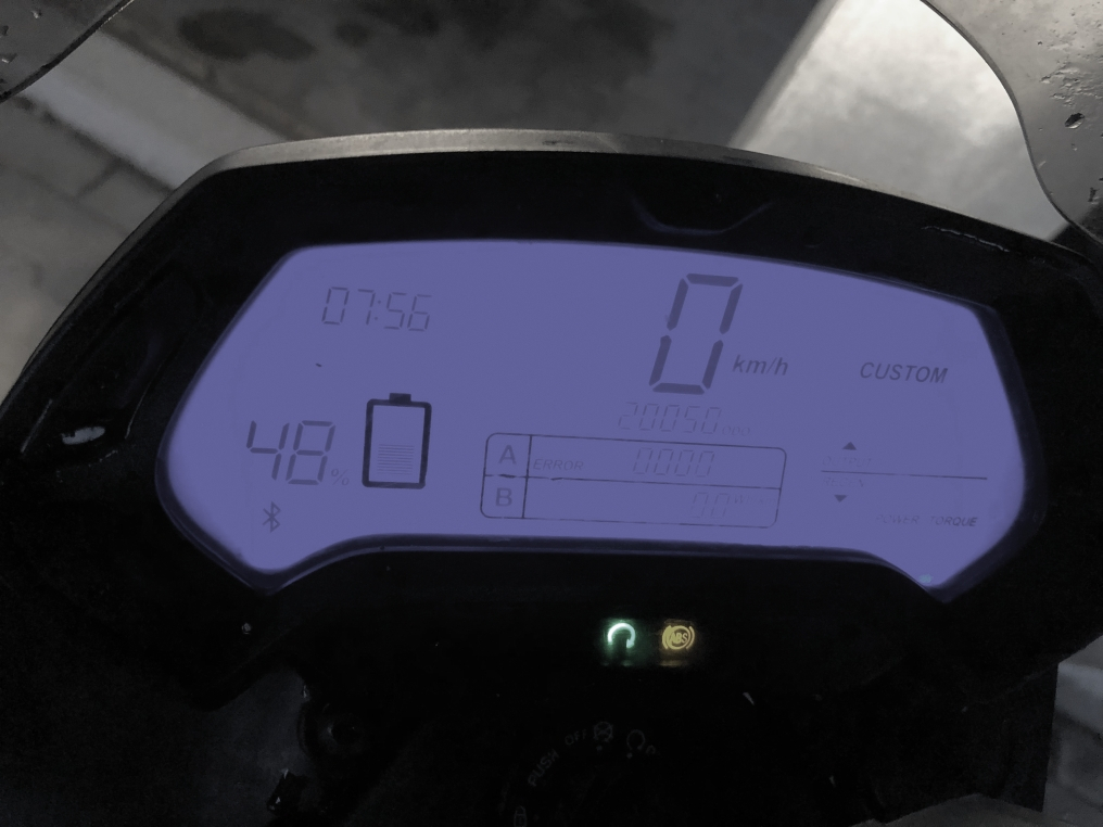

Da liegt ein Missverständnis vor: Die Zero S Anzeige hat zwei übereinander liegende Digitalanzeigen A und B, die vom Fahrer durch verschiedene Anzeigemodi geklickt werden können. Diese werden dann dauerhaft darin dargestellt. Im oberen Feld A ist die Fehleranzeige eine der Anzeigenmodi, die ich natürlicherweise bei Einsetzen des Blinkens vom roten Warndreieck einschalte, um zu sehen, welcher Fehler das verursacht.
Wenn man den Fehlermodus auf die obere Anzeige legt zeigt sie vier digitale Stellen an - IMMER. Bei Fehlern zwei führende Nullen und dann z.B. die 20 für BMS Isolation, also in Summe 0020. Bei Isolationsgefahr dann 0029. Und wenn eben keine Fehler mehr da sind (rotes Warndreieck bleibt im Normalbetrieb aus) zeigt es dort 0000 an, sprich keine Fehler:
