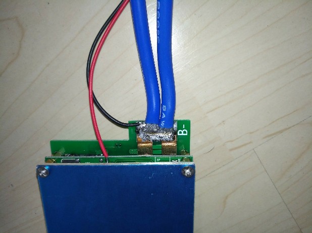

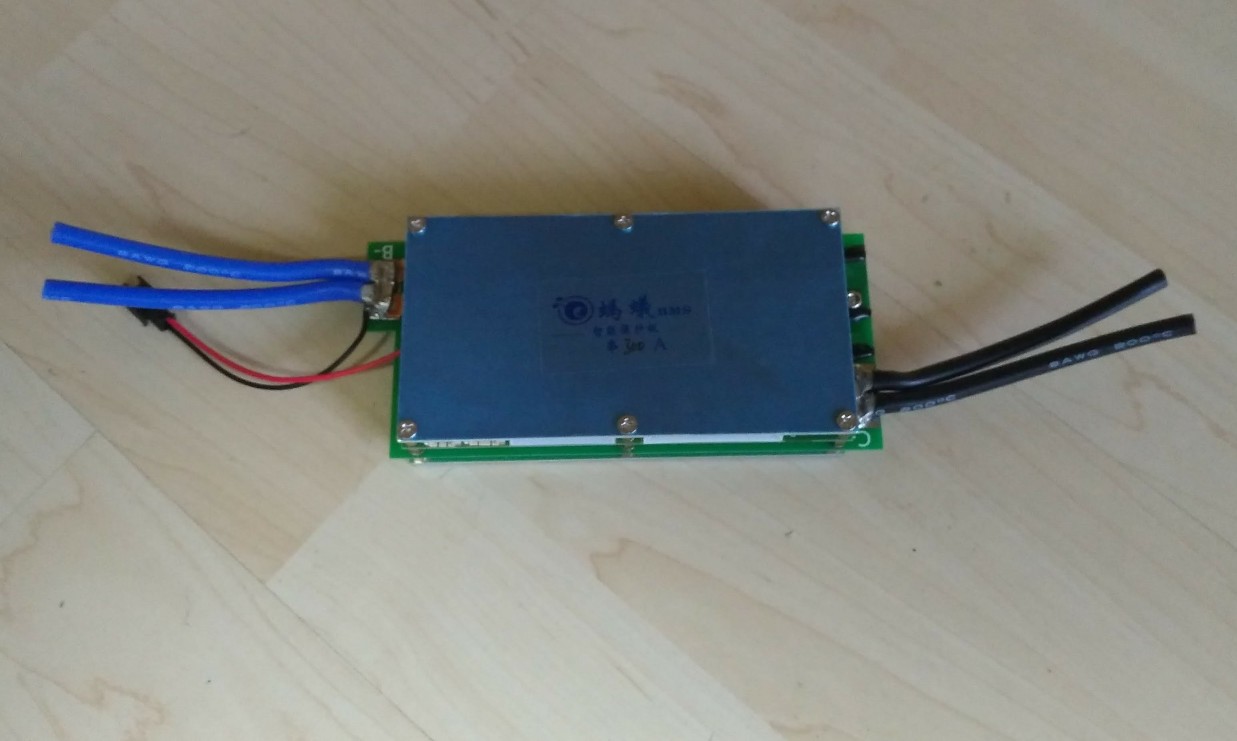

Update,
habe für ein anderes Projekt nochmal eines für ca 100€ geordert, es gibt keinen getrennten charge-/dischargeMOS mehr.
Vielleicht ist dies mit ein Grund für die Preisreduktion. Die beiden Kabel sind 8AWG also zusammen 16,7 mm².
