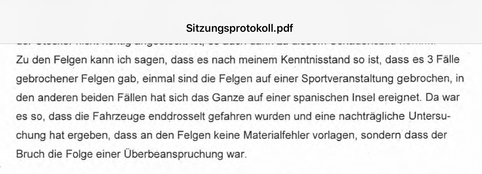

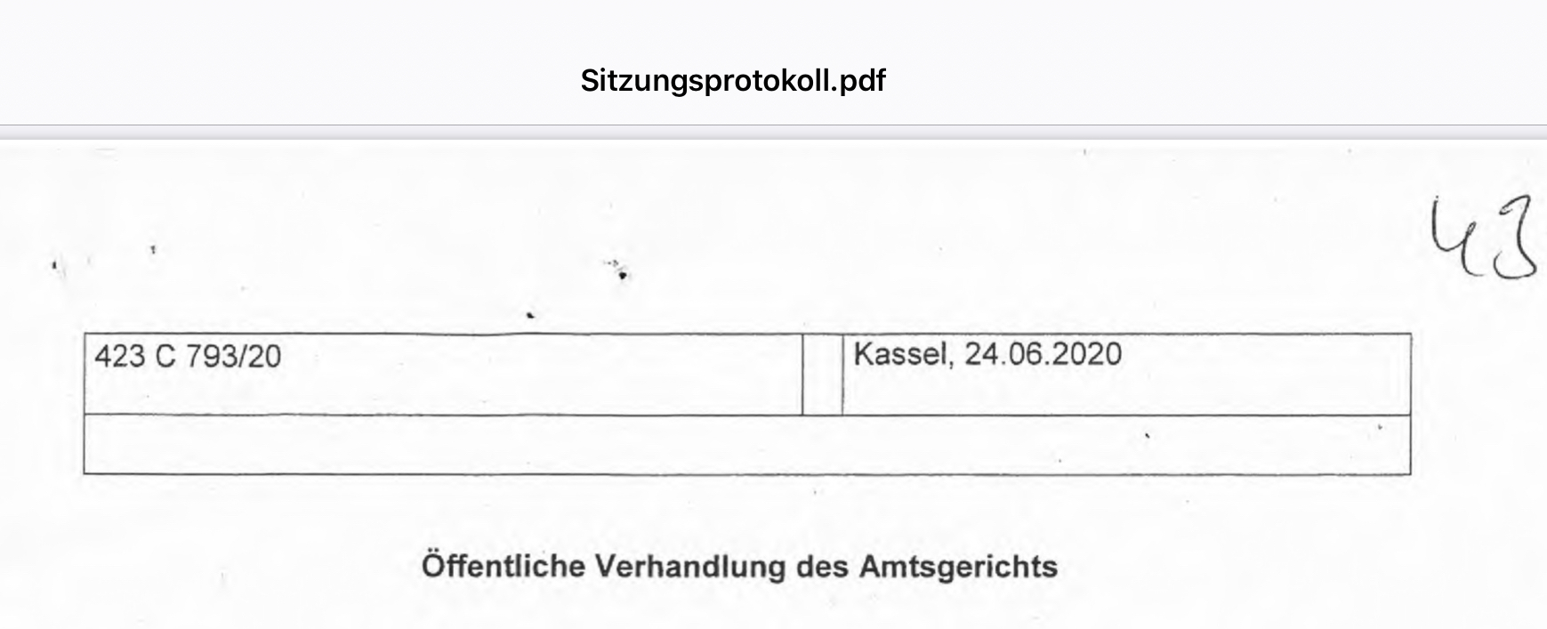

Das Thema „Felgenbruch“ wurde neulich vor Gericht in Kassel kurz angesprochen:

escubic hat geschrieben:
Mo 27. Apr 2020, 16:14
wir warten noch auf das Gericht hier in Los Llanos. Eigentlich hätten sie binnen 30 Tagen entscheiden müssen, aber Spanien halt.
ich würde ganz gern entsprechend antworten und genaue Fakten dem Gericht vorlegen: escubic, kurze Stellungnahme dazu wäre sehr hilfreich, Danke
