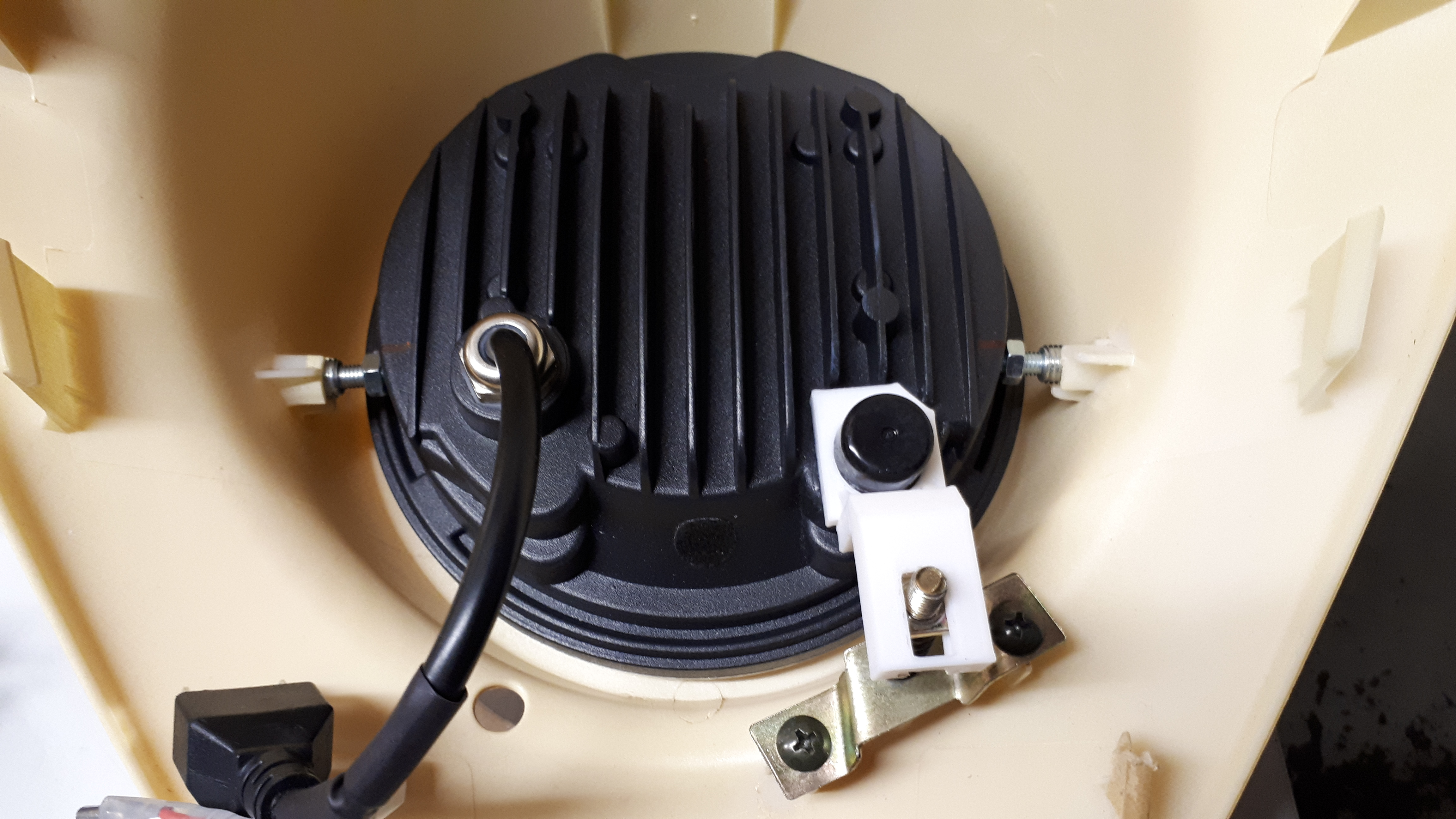

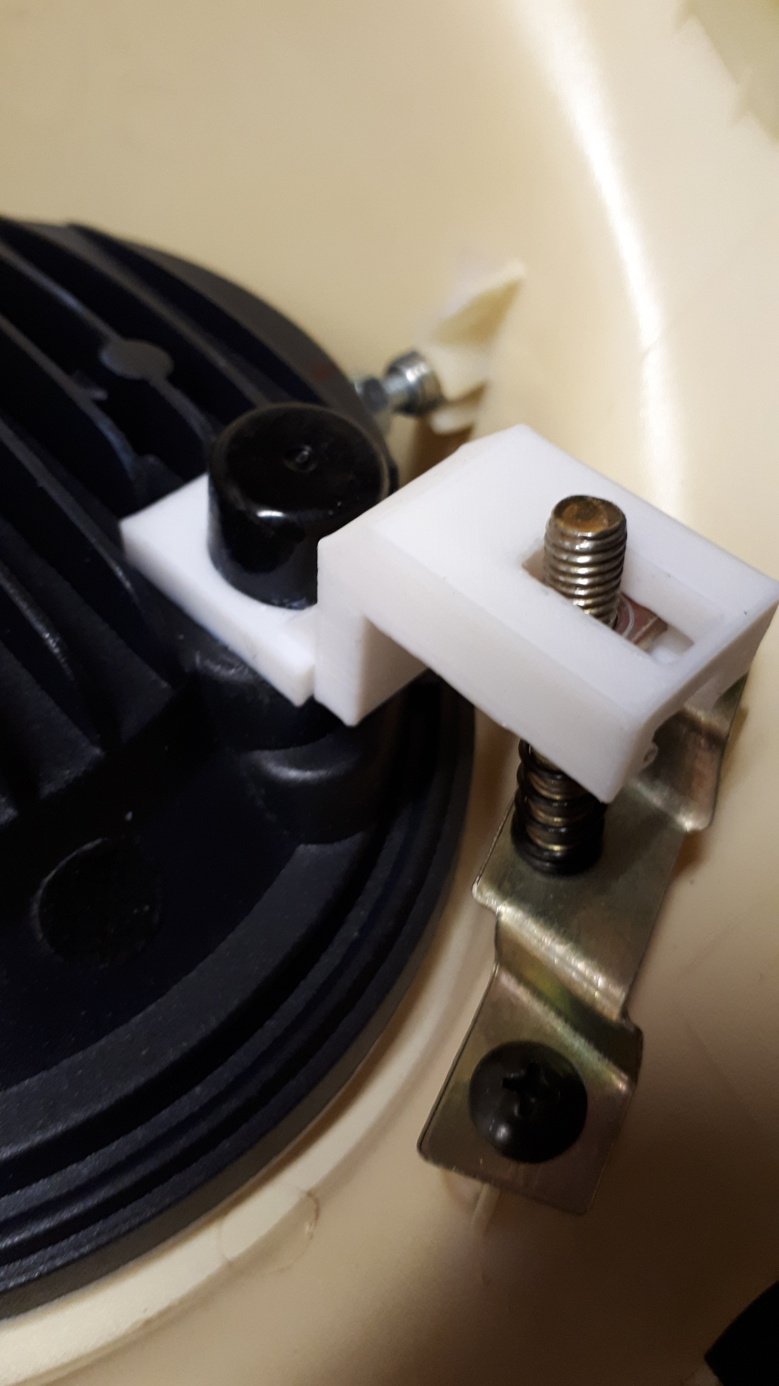

ich habe jetzt auch meinen Lampenumbau auf LED fertig. Das Ergebnis sieht man in den Bildern. Bevor jemand fragt: Der Halter für die LWR stammt aus dem 3D-Drucker. Jetzt nur noch den Lampenträger zurück in den Roller und die Leuchtweite richtig einstellen.
Viele Grüße,
Frank

Sehr genial!
Willkommen im Club der Vorausschauenden!!!
Ich liebe mein Flutlicht jeden Tag.
So muss das.
Sehr professionell umgesetzt, Glückwunsch!

tileja hat geschrieben:
Mi 8. Jan 2020, 18:16
Hallo Frank,
würdest du die Datei für den 3D-Drucker teilen?
Ich denke schon seit dem ich den Unu habe über den LED Umbau nach und mit dem gedruckten Halter wäre das ja super!
Danke
Grüße
Kai
