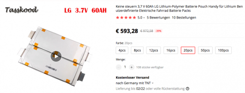

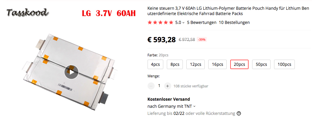

Danke für eure Hinweise, die mir sehr geholfen haben. Ich habe mich auch Aufgrund derer für einen anderen Akku entschieden, der in Eigenbauweise dann auch die Recu Ladeströme (60A Continuous Ladestrom, 20A standard) locker aushalten sollte:
https://de.aliexpress.com/item/33007235 ... 4c4d6DHiqU
20 von diesen in Reihe geschaltet mit einem 50A BMS ist jetzt mein Plan im eGrace unter dem Trittbrett (zwei 10er Stapel nebeneinander = 320x200x140mm) unterzubringen. Ich habe sie bestellt und werde von dem Akku- und Einbauprojekt dann hier viewtopic.php?f=84&t=6119&p=157865#p157865 berichten.

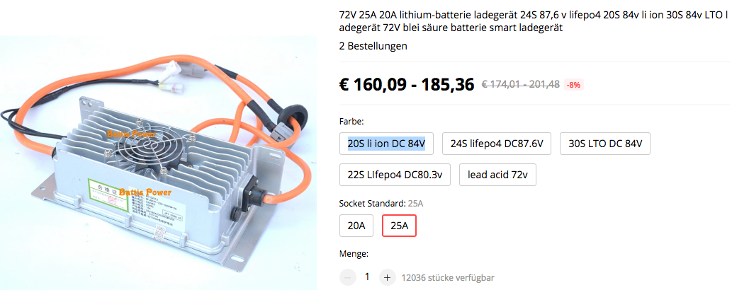

Das Gute daran ist, diese lassen sich auch problemlos mit 25A in 2,5 Std voll laden wenn man sich dazu gleich das passende Ladegerät bestellt https://de.aliexpress.com/item/40002694 ... 4c4dzEjBx2 (20S li ion DC 84V, 25A)

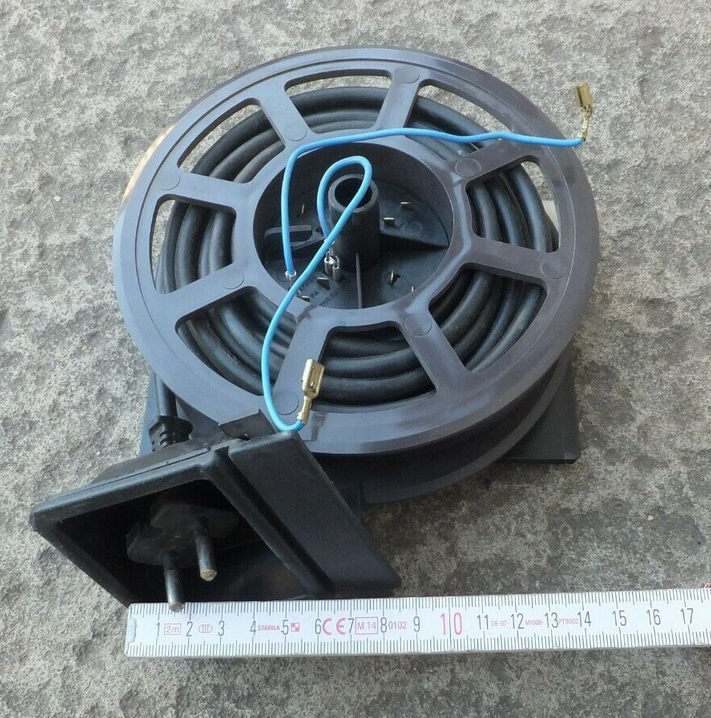

Plan ist das Ladegerät, (da dieses mit IP66 Standard auch spritzwasserdicht ist) am Roller unter dem Controller zu installieren und mit einem Verlängerungskabel von dort direkt an die Steckdose zu gehen... Als Verlängerungskabel soll ein 2000W Staubsauger Kabelaufroller zum Einsatz kommen, dass noch seitlich unter die Verkleidung passen sollte...
In Summe sollte der Roller durch den Umbau immer noch gut 15kg leichter sein als vorher und was noch wesentlicher ist, eine Reichweite von ca. 100km haben. Auch sollte das Fach unter dem Sitz durch herausschneiden des Bodens nach unten erweitert werden können, weil nur das untere Akkufach weiterverwendet wird und das obere komplett frei bleibt.
Vom Umbau selbst werden ich weiter berichten, wenn alle Teile eingetroffen sind und ich die Zeit dafür finde.

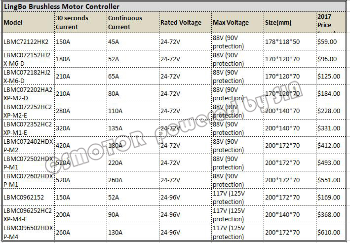

...meinst du der Motor würde dann auch einen stärkeren Controller mit average current 52A * 72 V = 3774 *0,97 * 0,85 = 3086W vertragen, den LBMCO72152HJ2 z.B. 8-) :P ? Oder würde der den Motor ggf. mit seiner Leistung zerstören?
