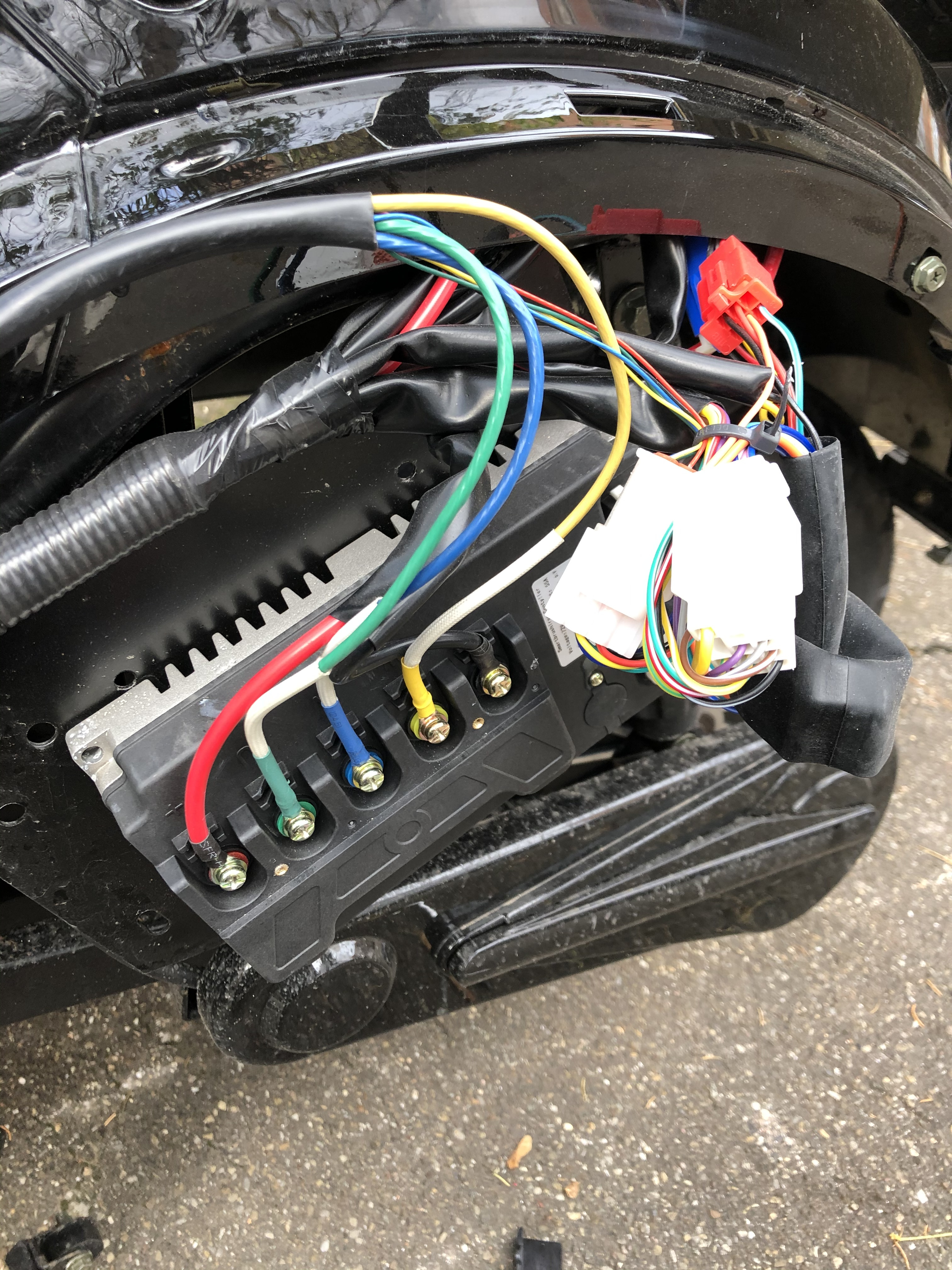

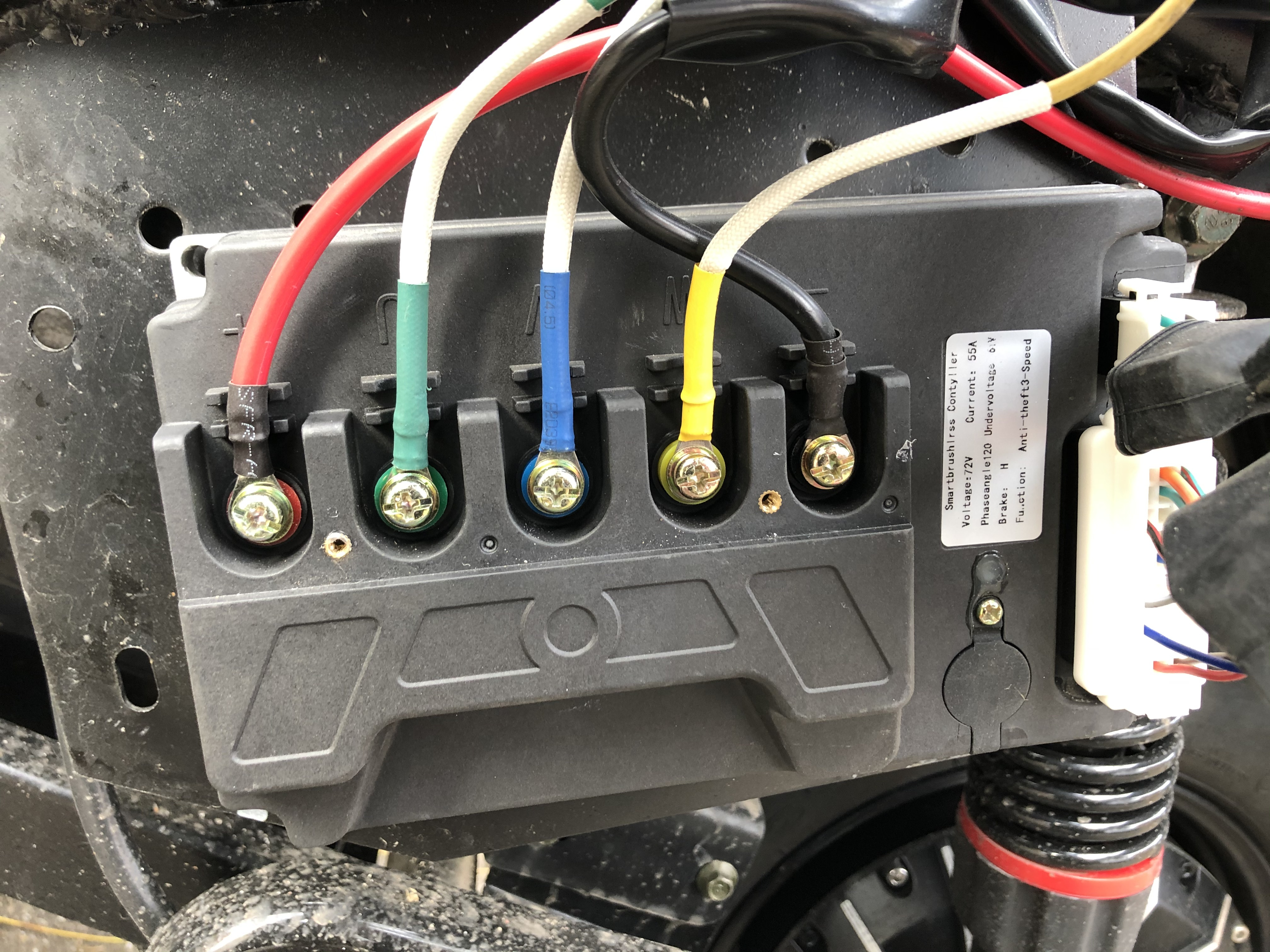

Wenn Du die Elektrik offen hast, mach doch bitte ein paar Fotos, u.a. Vom Controller usw. am besten so, dass man die Bezeichnung erkennen kann und die Verkabelung nachvollziehen.
Mach auch bitte mal ein Foto vom Tacho und Cockpit...

Hier noch die Bilder von der Elektronik, nach denen du gefragt hattest:

Man kann da sicher was machen, leider ist Deine Tacho&Controller ne andere Version als meiner, so das man erstmal rausfinden muss, wie der Tacho angesteuert wird.
Es gibt typischerweise zwei Varianten:
1. der Tacho bekommt vom Controller/Motor eines der Hallsignale oder ein Signal von einem Radsensor, der die Drehzahl des Rads direkt misst (wie bei nem Fahrradracho) und berechnet daraus selbst die Geschwindigkeit und den Weg.
2. Der Controller macht das und schickt dem Tacho einen Datensatz, der diese Informationen enthält.
Beim Classico LI 2019/2020 (also z.B. meinem) ist Variante 2 umgesetzt, d.h. Man muss einen eigenen Microcontroller (ich nehm Arduino Nano dafür, weil klein und billig) und diese Berechnungen selbst (genau) machen und an den Tacho schicken.
Falls Variante eins umgesetzt ist, würde ich das im Prinzip auch mit nem Arduino lösen, der die Frequenz des Tachosignals liest, den Wert korrigiert und eine entsprechend korrigierte Frequenz erzeugt und an den Tacho schickt. Könnte man aber ggf. auch mit einer TTL Schaltung (Zähler, der jeden n-ten Impuls unterdrückt) lösen.
Mit anderen Worten, man muss erstmal rausfinden (Oszilloskop, ..) was zwischen Controller/Motor und Tacho passiert.
Dazu braucht man jemanden mit E-Technik know-How und Messtechnik... wenn Du zufällig in Berlin wohnst, dann kannst Du gerne mal vorbeikommen, sobald das wieder zulässig ist...
