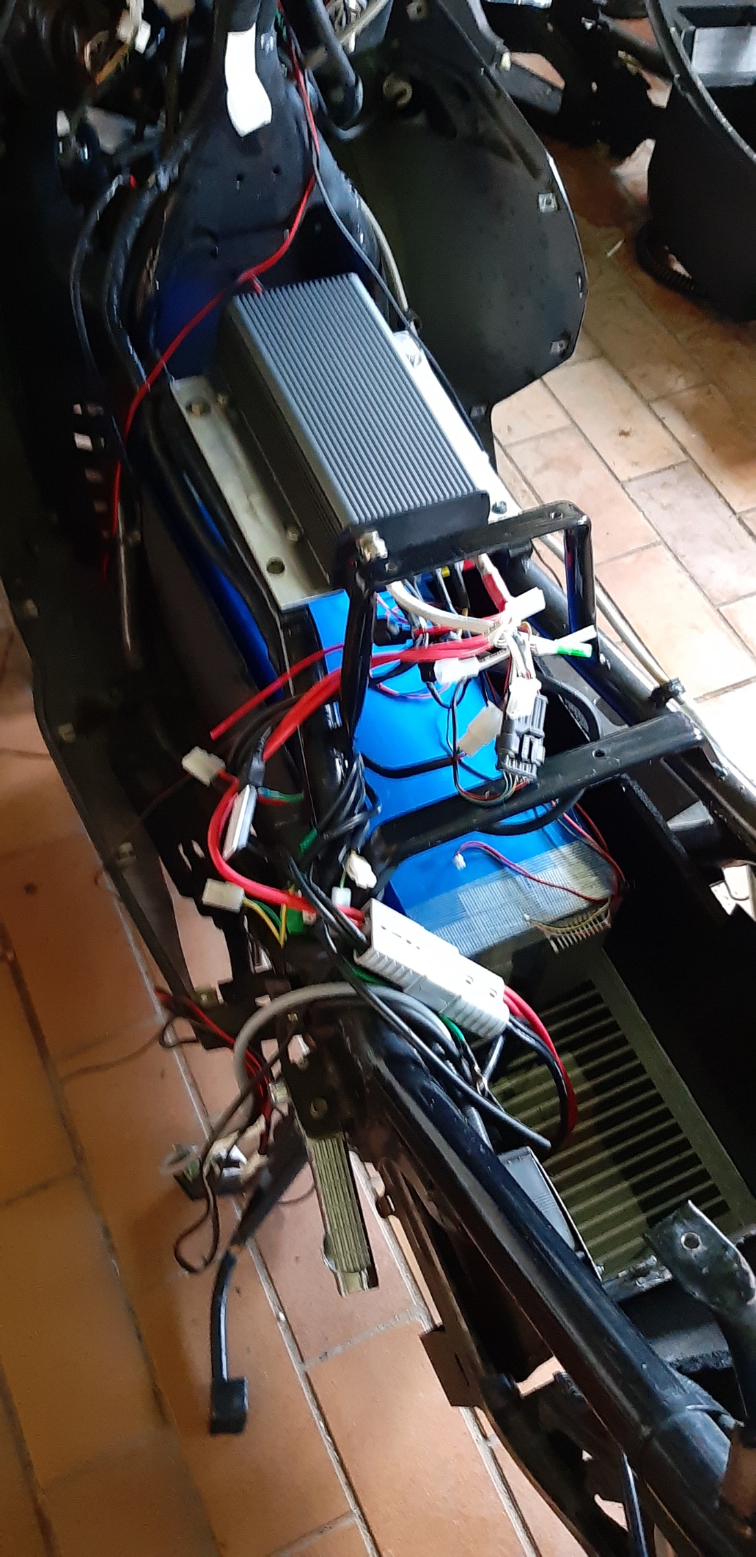

Mensch, das ist ja ein richtiges Geschoss geworden

ja bin jetzt sxhon ganz zufrieden mit dem Gesamtpaket! Etwas Technik die man zwar nicht wirklich braucht aber
auf ein E-Mobil gehört schon etwas moderne Technik!
Werde wenn ich zeit hab mal ein Video von der Beschleunigung machen- aber dafür brauche ich erst eine Montagemöglichkeit für meine china gopro!!

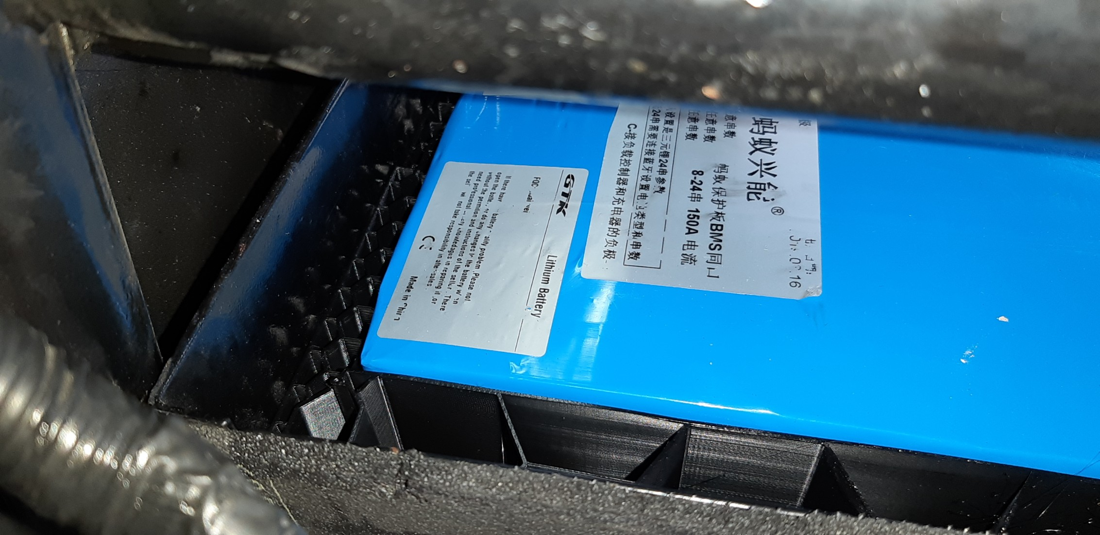

Danke für die Info, aber ich habe meine GBS zellen gegen liion tüten getauscht. 27kg bei 80Ah und 75V.
LG

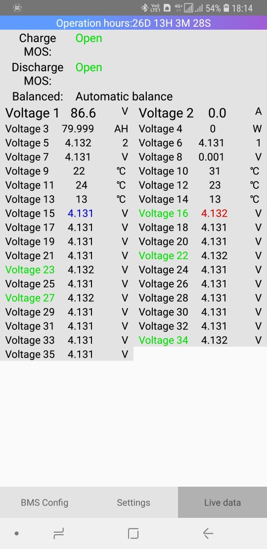

Vielleicht hilft dies ein wenig bei deinem Projekt.

danke für die app- ich vermute mal die app ist für das neue bms. aktuell kann ich nicht damit machen.

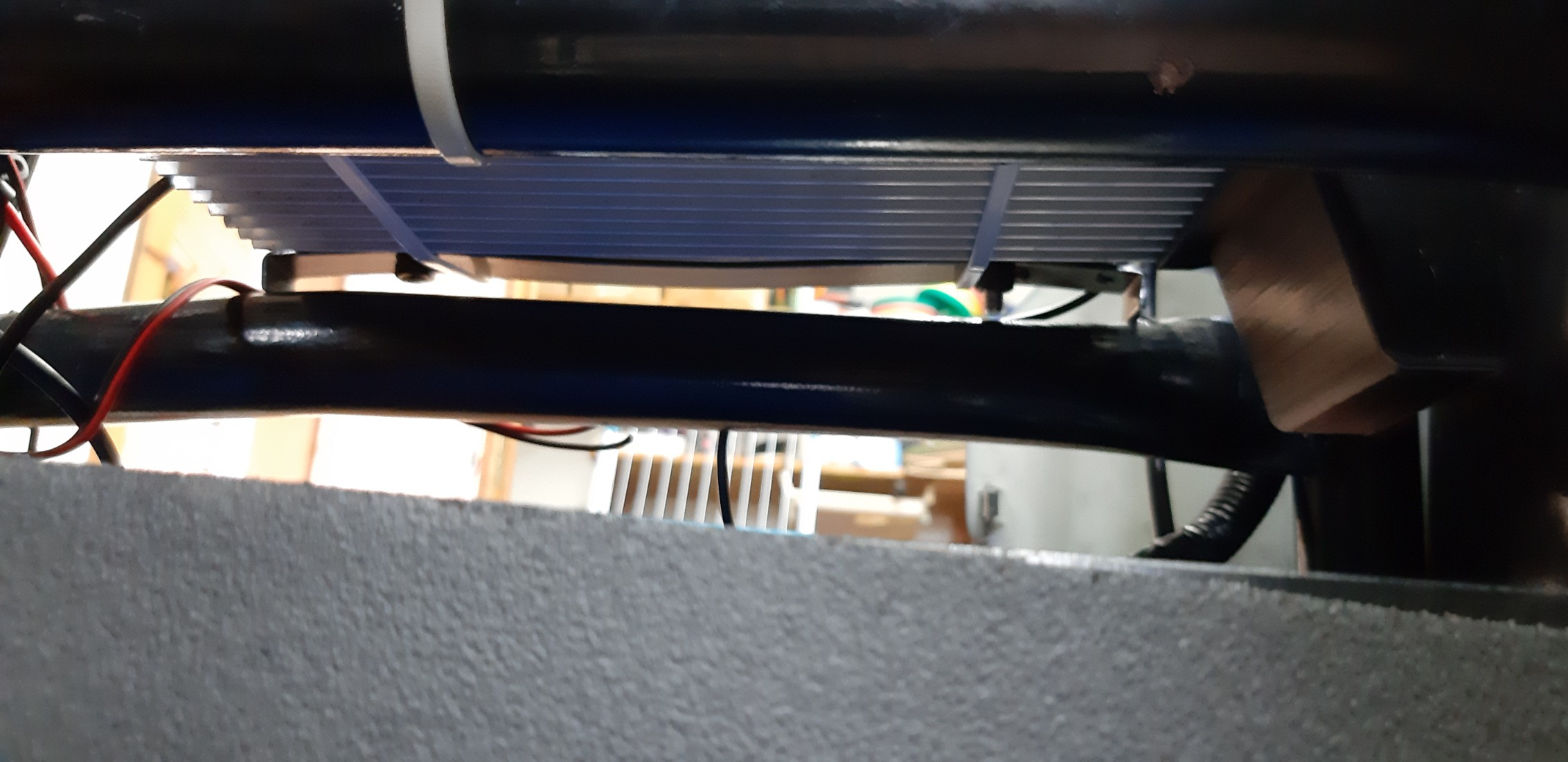

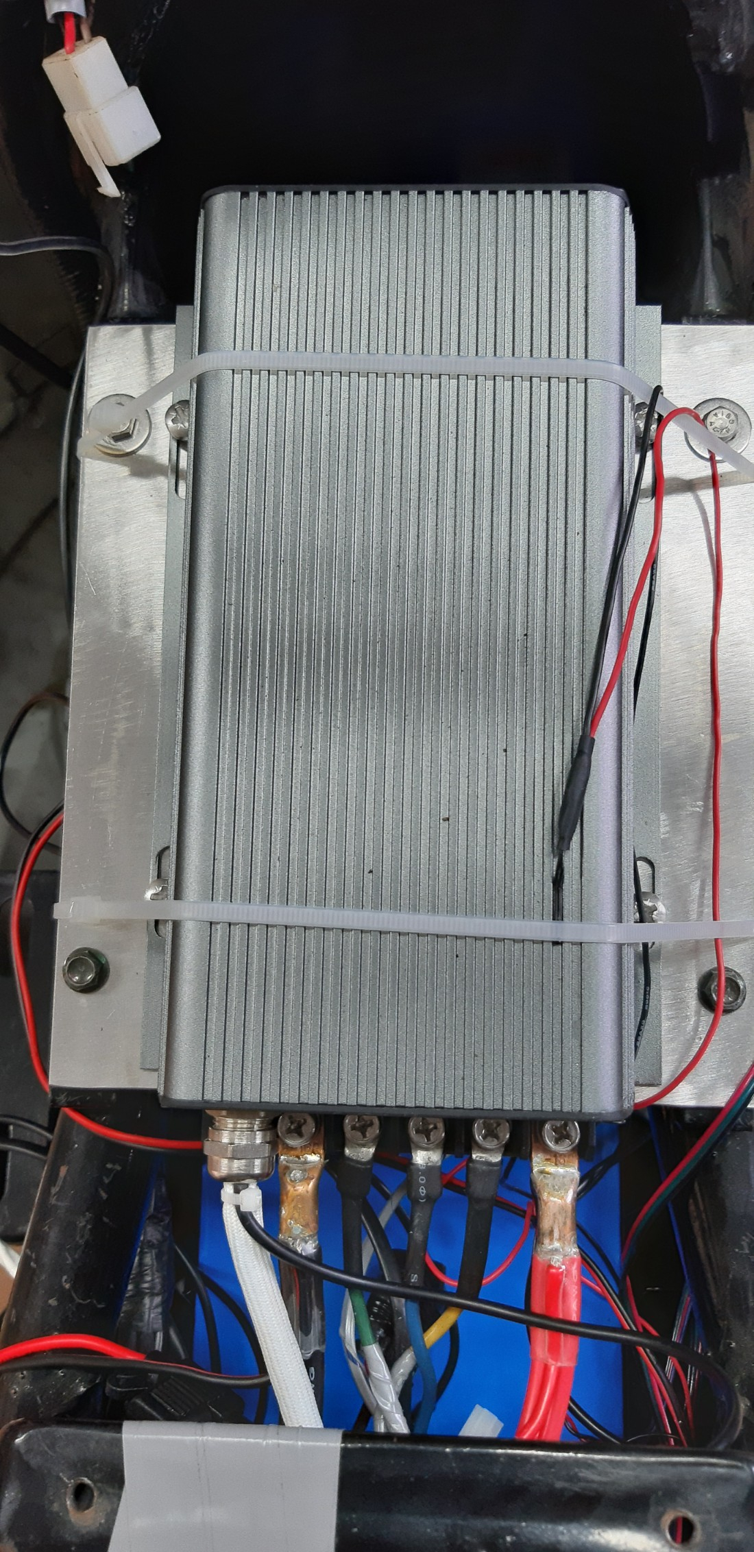

Geplante Winterupdates für meinen masini:
1. zusätzliches BMS (aktiv 2A)
2. Vorhandenes BMS eine bessere Kühlung verpassen (spiele it dem gedanken eine Wasserkühlung für bms, und controller zu verbauen, dafür auf die fahrtwindkühlung zu verzichten)
