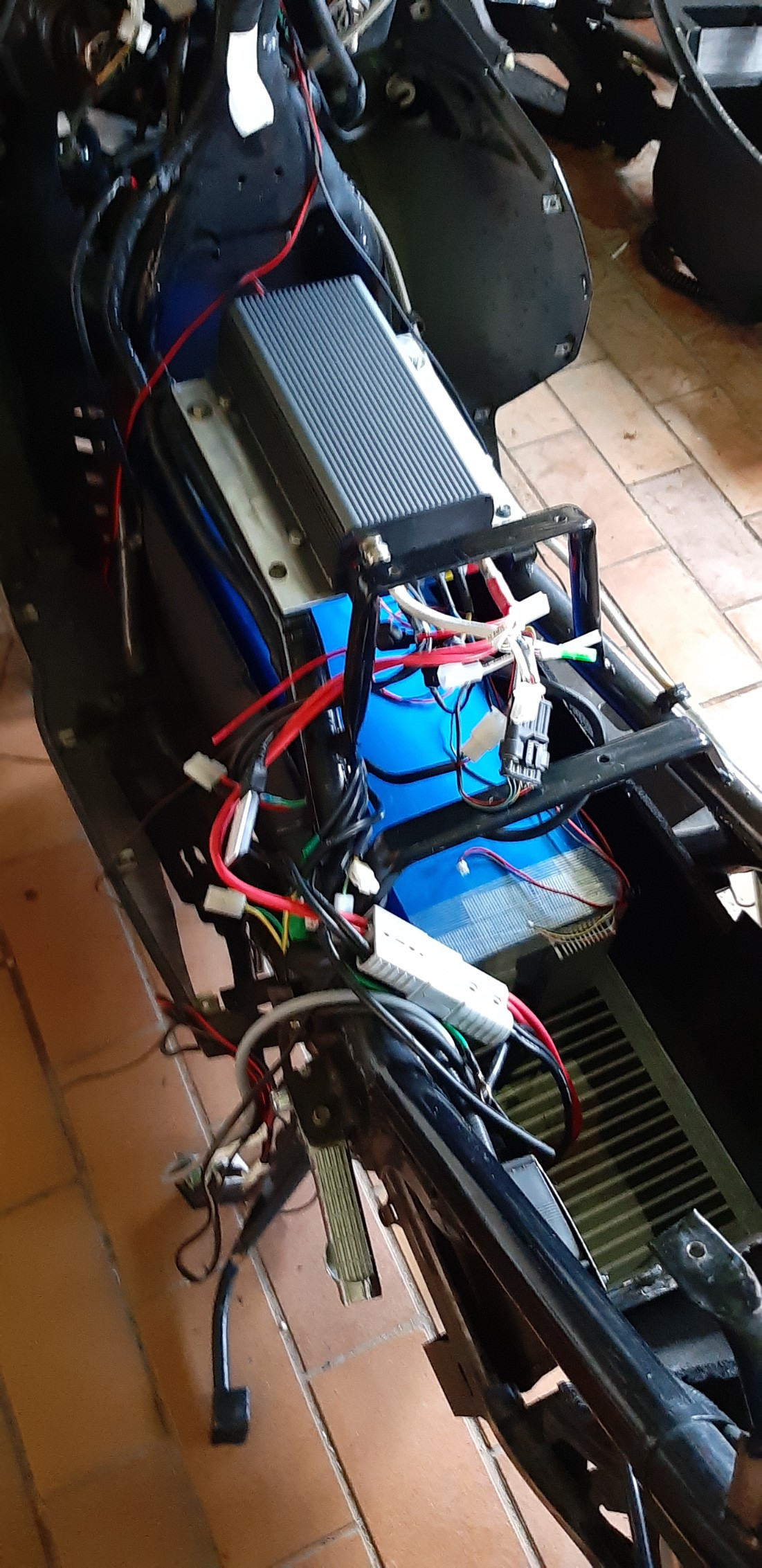

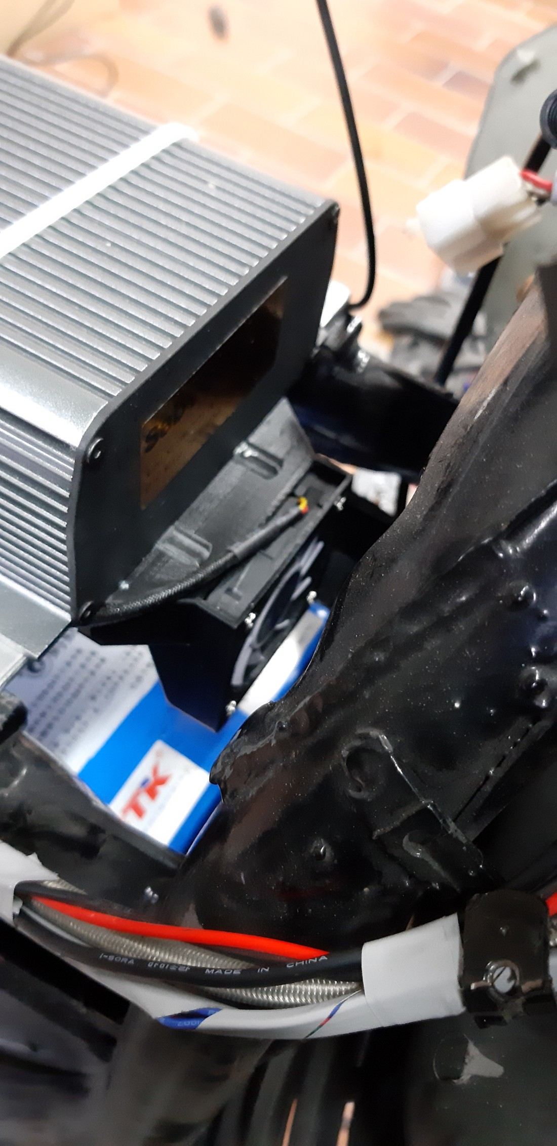

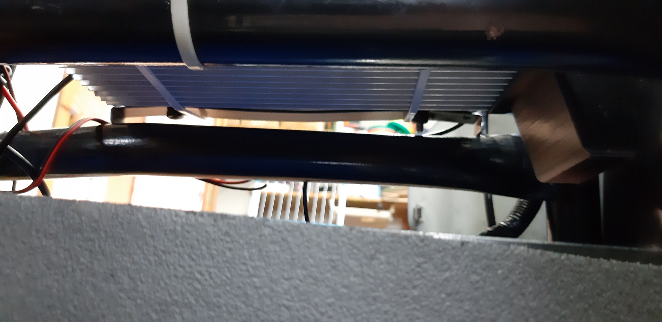

ergänzung
Akku fixierung aus dem 3D- Druck (ca 300g)
Controller zusätzlich wurde die befestigung erneuert mit 4mm Alu-streifen zur zusätzlichen wärmeableitung
aktiver lüfter kontroller
Kühlrippen an der Controllerunterseite
Daten der Bluetooth App am Handy

ja bin jetzt sxhon ganz zufrieden mit dem Gesamtpaket! Etwas Technik die man zwar nicht wirklich braucht aber
auf ein E-Mobil gehört schon etwas moderne Technik!
Werde wenn ich zeit hab mal ein Video von der Beschleunigung machen- aber dafür brauche ich erst eine Montagemöglichkeit für meine china gopro!! :D
