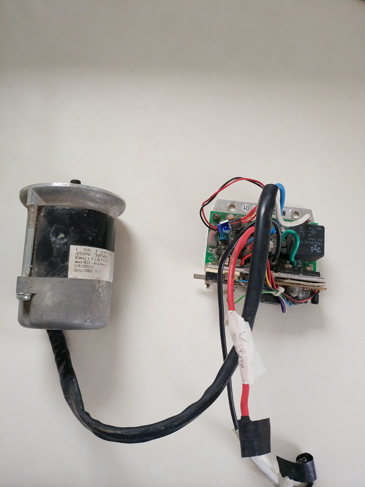

Ich habe ein Bild vom alten Motor und Controller angehängt. Ich glaube das alte Zeug wieder einzubauen wäre die falsche Entscheidung.

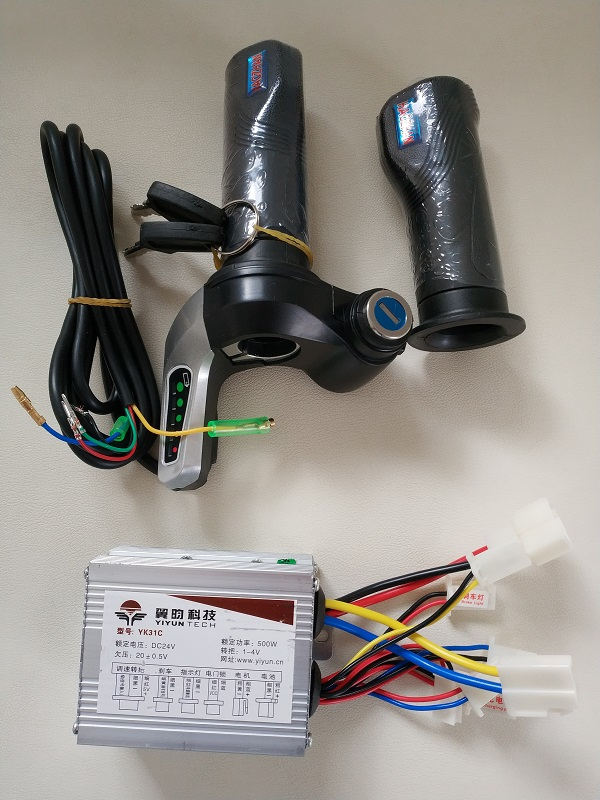

Ich habe noch diesen Controller mit Gasgriff rumliegen. Ist wahrscheinlich auch nicht der beste Controller auf der Welt aber bestimmt noch besser als der alte.
Wahrscheinlich baue ich doch wieder den alten Motor ein aber mit einem neuen 500 Watt Controller.

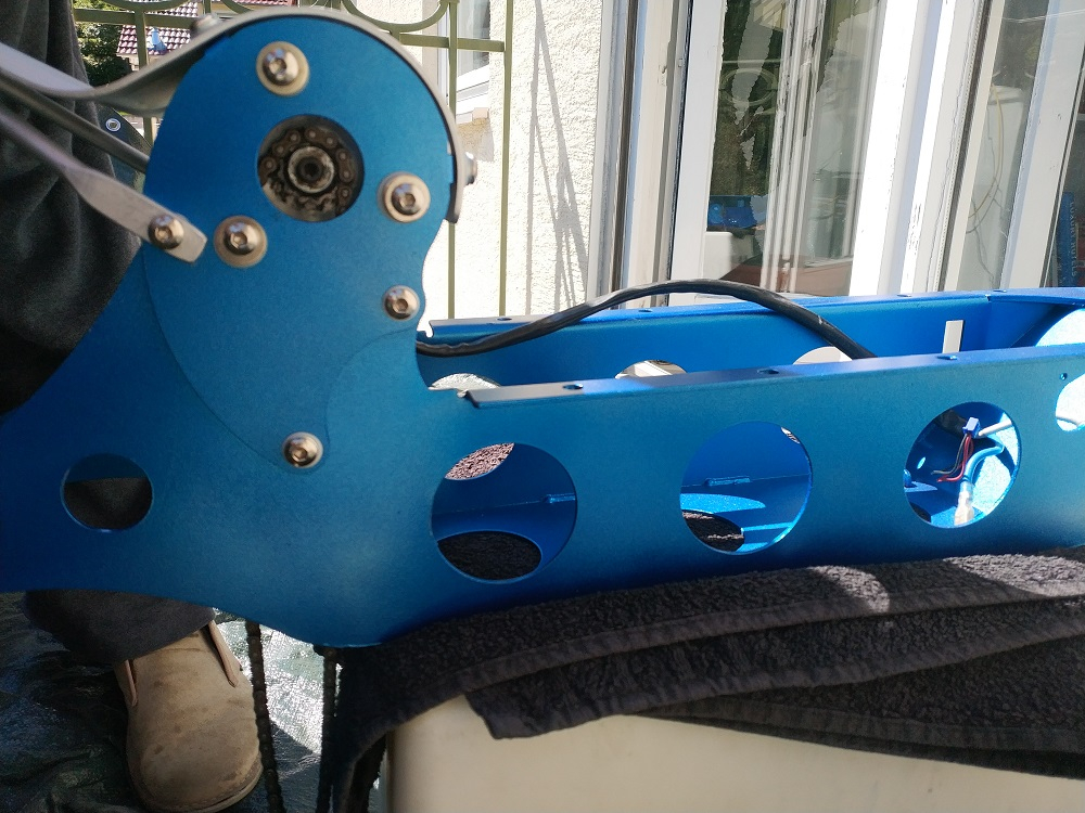

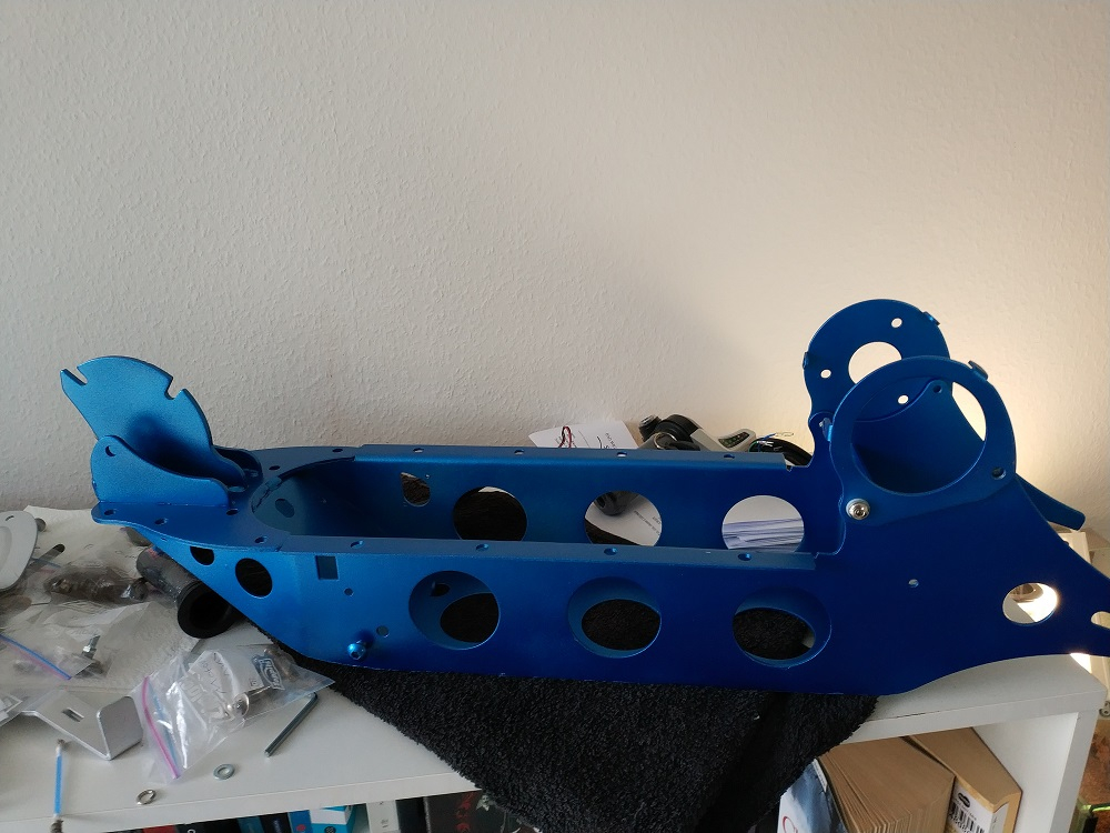

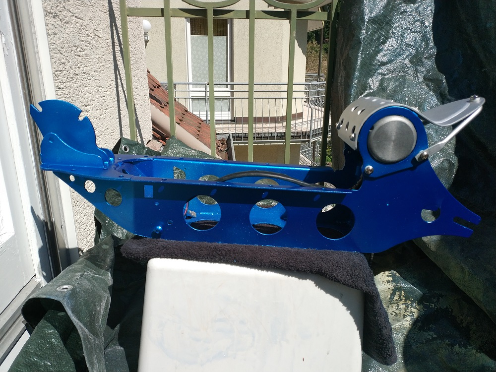

Der Wiederaufbau hat begonnen. Dabei versuche ich den Scooter besser zu bauen als einst mal ab Werk in den USA. Das ist aber auch nicht schwierig, da die Amis eh kein Gefühl für Details haben oder überhaut Fahrzeuge bauen können. Die Motorhalterung lege ich auf Gummi Unterlegscheiben auf um den Lack nicht zu verkratzen und Vibrationen aufzunehmen.
Kettenspanner und Distanzhülsen habe ich geschliffen und mit Chromspray versiegelt. Morgen werde ich dann den Motor wieder einbauen.
