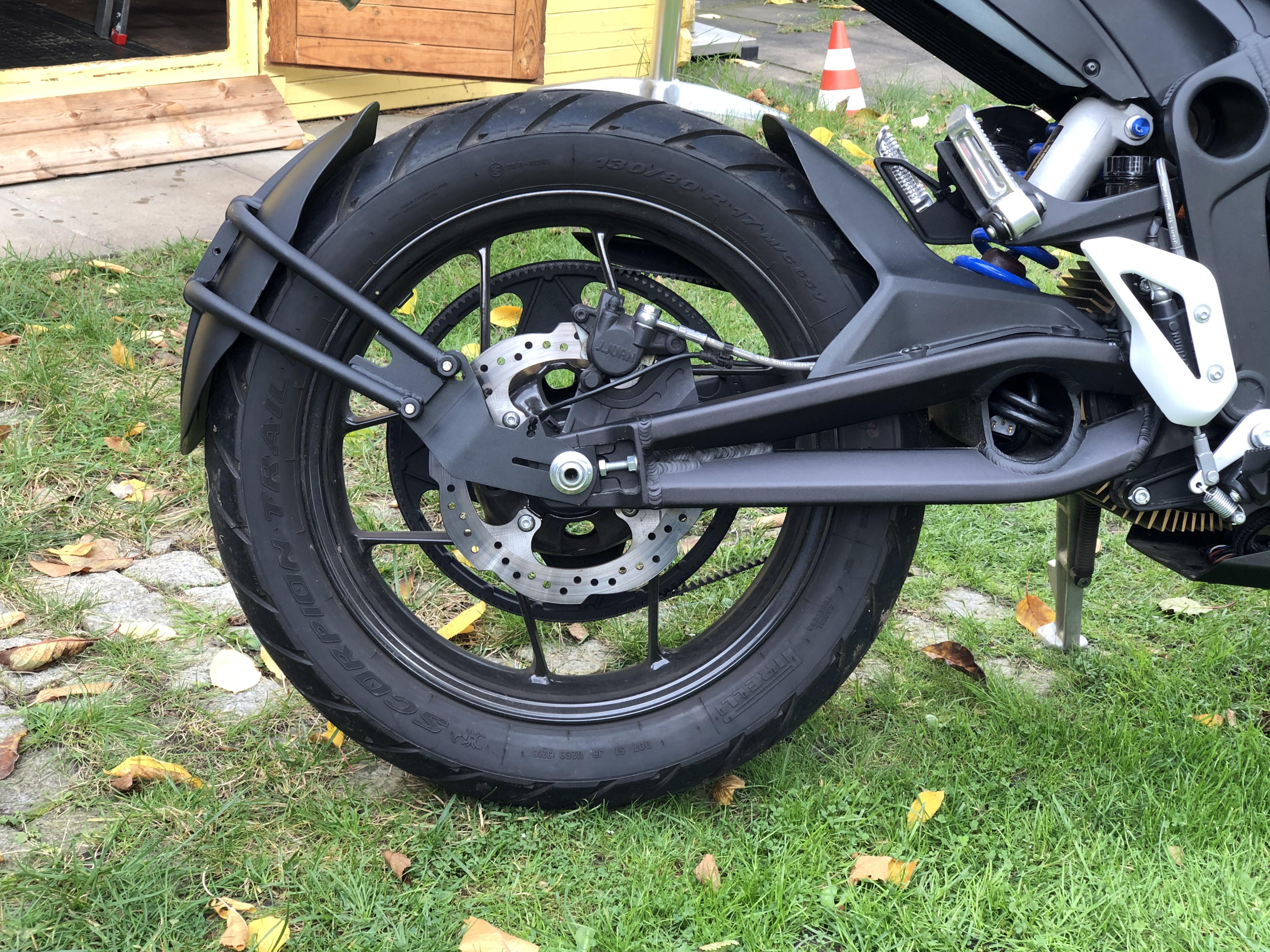

Bei mir verhindert das folgende Teil erfolgreich das Verschlammen des Motors:
https://www.ebay.de/itm/Universal-Kotfl ... 3100970502
Das Kunststoffteil über dem Hinterrad ist leicht auszubauen und dann kann diese Kotflügelverlängerung bequem montiert werden.

Das Design ist vielleicht für manchen Zerofan ohne das Teil besser und auch immer Geschmackssache. Es ist für die Menschen, die "technisch sinnvoll" über Design stellten.
Die Kühlrippen des Motors bleiben deutlich sauberer. Das Entfernen der Beete aus den Rippen wird nicht nach jedem Regen nötig. Allergings wäre ein noch längerer hinterer Kotflügel hilfreich, damit wir nicht immer mit der Streifenhörnchenzeichnung auf dem Rücken nach einer Fahrt auf nasser Straße absteigen. Die wird mit dem Teil aus China noch nicht vermieden.

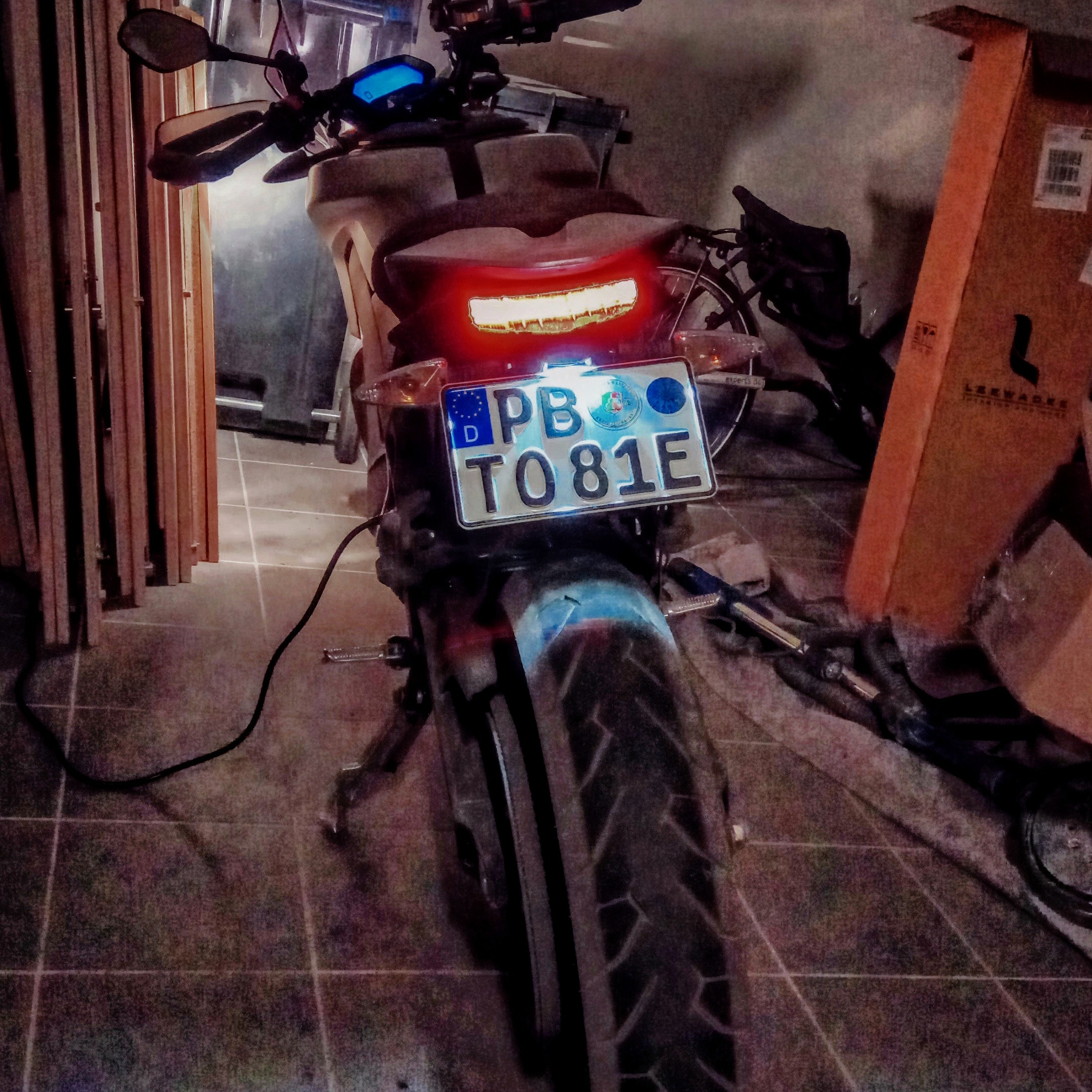

Ich hab jetzt mal den Kennzeichenhalter auf kurz
und das Kennzeichen auf mini umgerüstet
Als Nebeneffekt bleibt das Rücklicht jetzt sauberer,
aber einen Reflektor muss ich noch besorgen.
Den belgischen Zerohändler habe ich auch mal angeschrieben,
mal schauen ob er den Spritzschutz auch verkauft.

Re: Zero S 2017 ZF6.5 11kW
Sieht m.E. definitiv besser aus!
Es sieht so aus, als würde das Kennzeichen jetzt das Blinkerglas teilw. verdecken. Hier in Hannover habe ich deshalb schon eine Diskussion mit den Schakkos verloren... na ja, es war dann nur ne mündliche Verwarnung. Habe mir dann im Profil des Blinkerarmes beidseits 2cm Verbreiterung drangebaut.

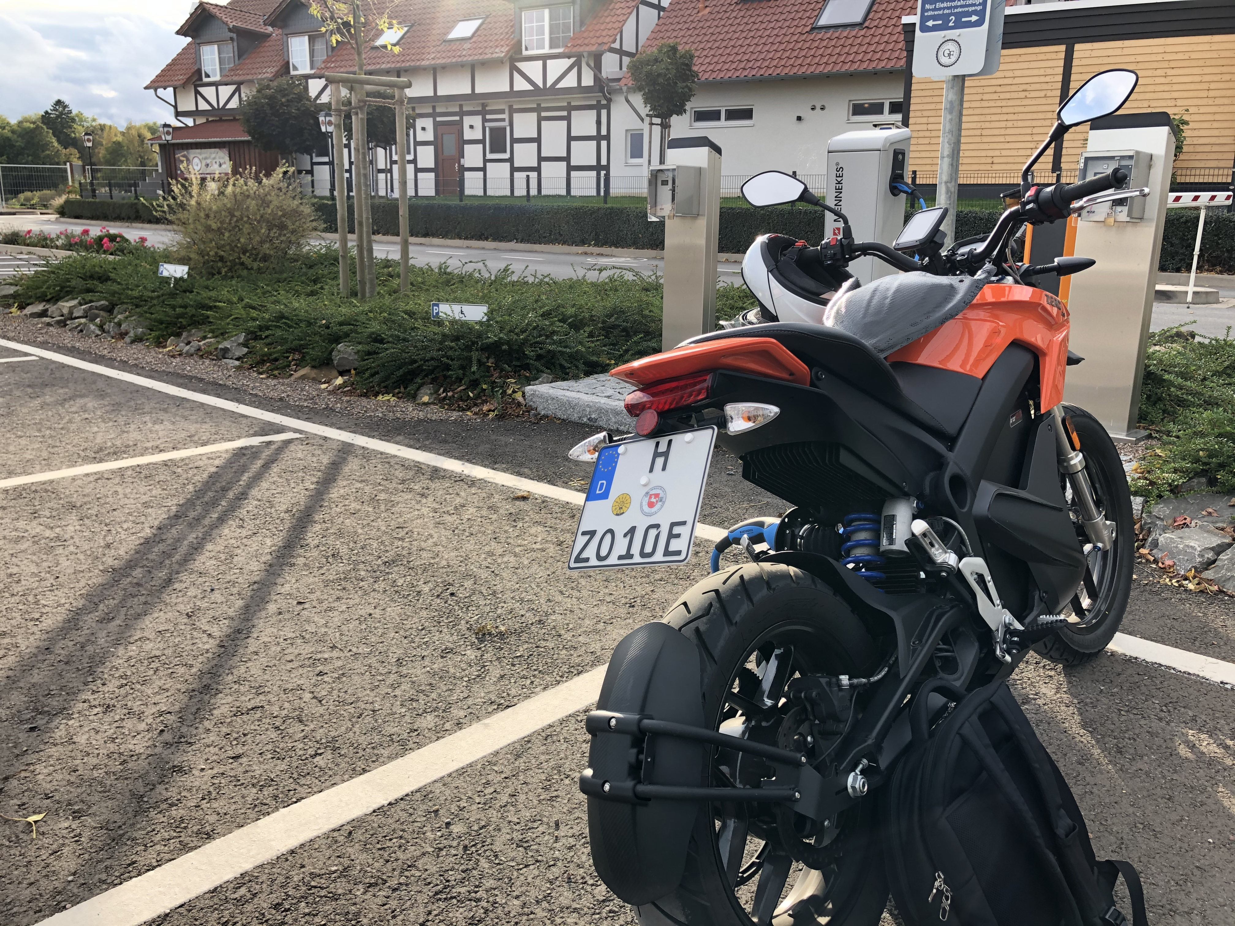

Und nochwas: Wenn Du bis Eintreffen der Kotflügelverlängerung den typischen Dreckstreifen vermeiden willst, dann kann ich sowas empfehlen:
https://www.ebay.de/itm/Universal-Moto ... 2749.l2649
Sieht nich so gut aus, der Arm lässt sich ohne zusätzlichen Bastelaufwand nur klemmen (hält bei mir jetzt aber 1.500km so) - ist aber sehr effektiv!
