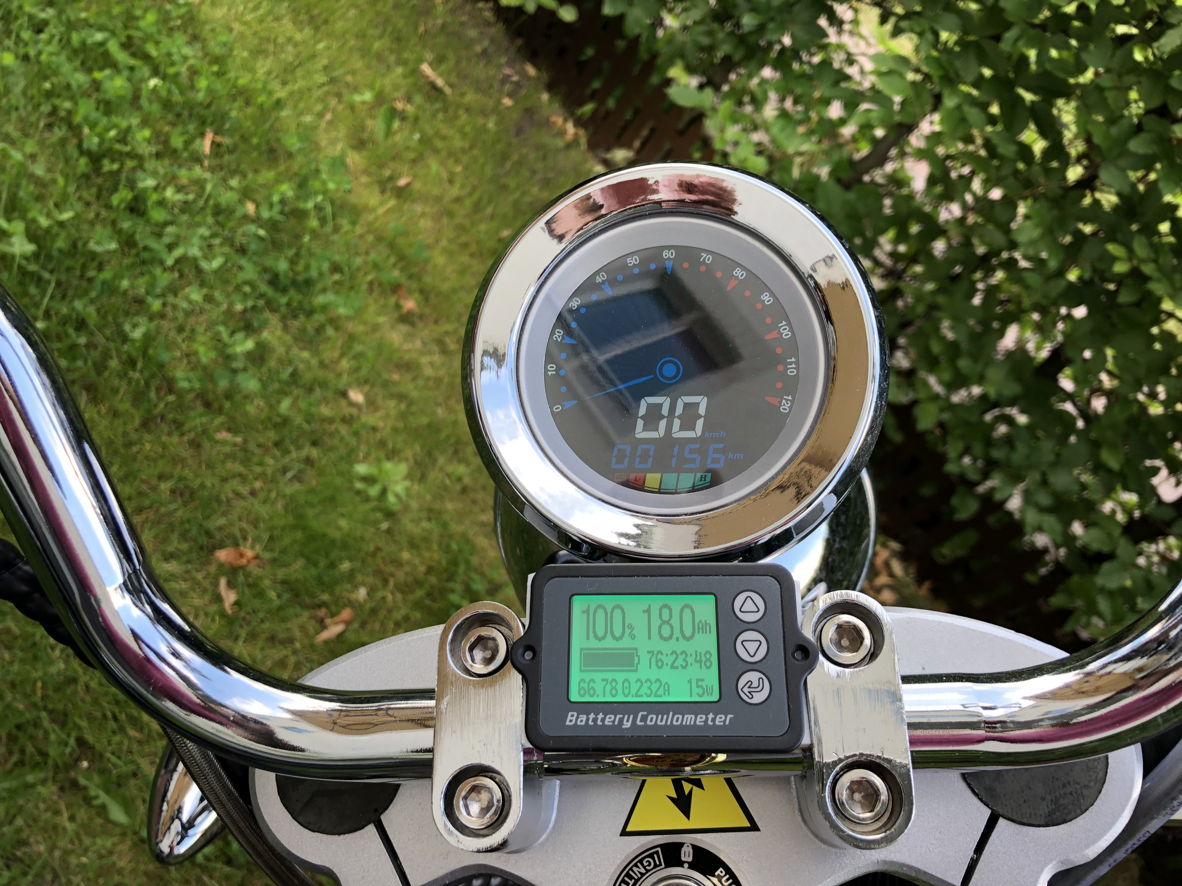

Vielleicht ist es der geringen Geschwindigkeit geschuldet, so kann man Bergrunter rollen lassen. Und ein stetiges Abbremsen beim Gas wegnehmen ist auch nicht immer erwünscht.
Tja, so ein Couloummeter würde mich schon interessieren, wie groß ist den der Aufwand zum Anschließen ? Will da noch keine Kabel durchknipsen wg. Garantie und so.

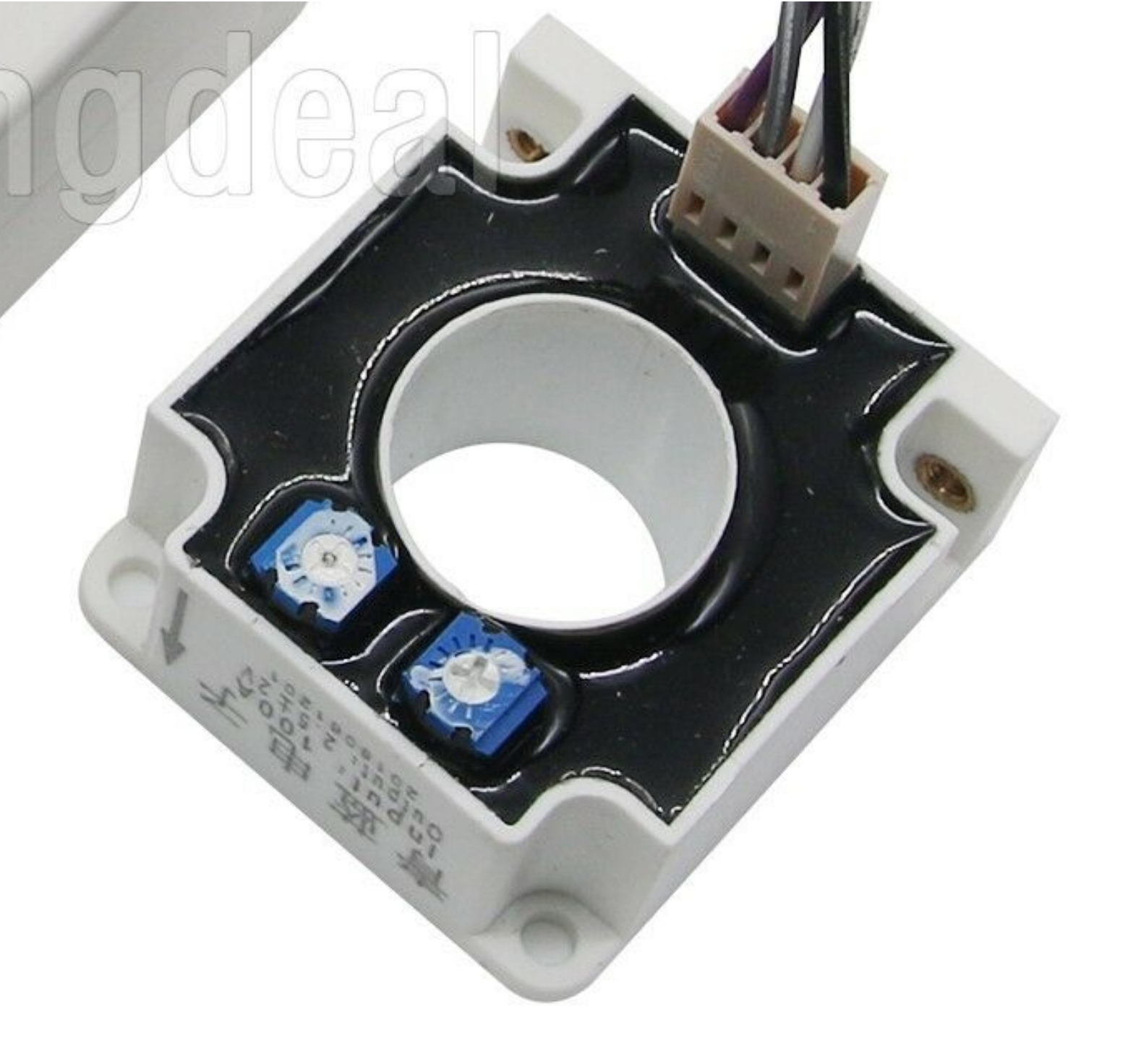

als "verbrauchsmesser" ist vielleicht auch dieser batteriemonitor interessant.
die vorteile:
- kein shunt mit aufwändiger montage (kühlung etc.)
- weniger kabel, da funk übertragung.
- der "strom-sensor" und die zentraleinheit passen in die meisten üblichen akkutanks
die stromversorgung für das display bekomme ich über meine handyhalterung mit integrierter stromversorgung.
die stromversorgung für die zentraleinheit kann man direkt am akku abgreifen.
das gerät hat auch noch steuerbare ausgänge für relais. damit kann man einzelne stromkreise bei eingestellter spannung abschalten.
https://www.ebay.de/itm/Battery-Monitor ... 3290240242
die vorteile:

Das selbe gerät hab ich auch drin.
Dank Harry seinem Post.
Kann man sich nach meinem Test 100% drauf verlassen.
Eingestellt mit 2Ah Reserve
gruß
Ingo
Ingo

Hallo Anna,
das wäre mal ein interessantes Projekt den
Battery Monitor Meter Wireless DC 120V 100A VOLT AMP AH SOC Remaining Capacity
einzubauen.
Die Messung erfolgt über ein ganz anderes Prinzip. Der Strom wird nicht nach dem ohmschen Gesetz sondern über den magnetischen Fluss ermittelt.
Über die Toleranzen und den Messbereich gibt es keine Angaben, aber du könntest das mal austesten und berichten.
Die Kosten sind ja überschaubar.
einzubauen.
Gruß Harry

hi harry, das teil läuft bei mir im wohnmobil seit mittlerweile drei jahren.
messfehler liegt bei ~ 0,1A und ist somit zu vernachlässigen.
das gute ist halt die funkübertragung direkt aus dem akkupack ans display. das spart kabel!

Wie ist denn der Messbereich?
Reicht der auch von 3mA bis 50A wie beim Coulometer TK15?
Gruß Harry
anna-mobil
- Beiträge: 63
- Registriert: Fr 21. Jun 2019, 08:34
- Roller: revoluzzer, LUQI HL 3.0
- PLZ: 1YYE1
Re: E-Flux Harley Two
die dinger gibt es mit max. 50/100/200/500A.
das display zeigt 0,1A also 100mA als kleinste einheit. das reicht aber allemal.
unter 0,1A ist sowieso alles nur messfehler.
