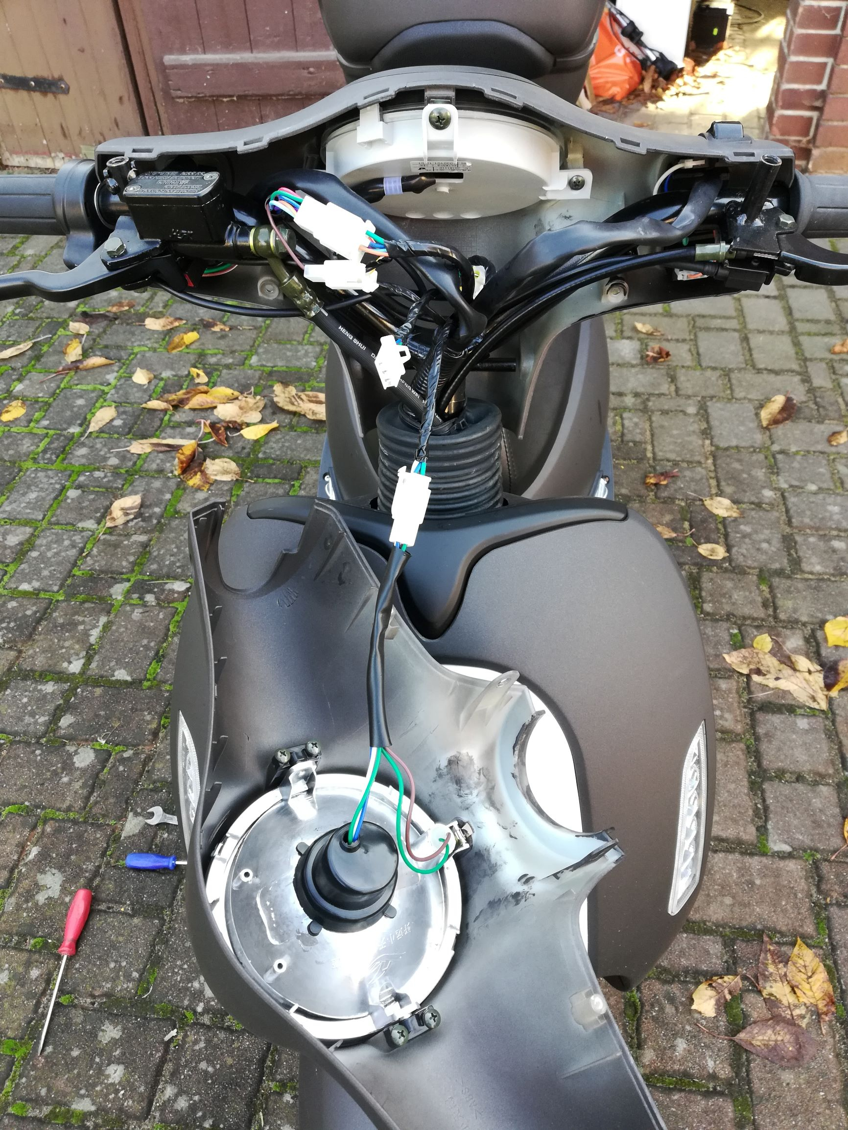

Hy MEroller,
danke für deine Tipps.
Bremshebel sind beide ganz vorn wenn der Fehler auftritt. Habe auch ein paar mal kräftig an beiden Hebeln gezogen weil ich auch vermutet hatte, dass dort ggf. etwas "klemmt" aber ohne Erfolg. Seitenständer ist eingeklappt und kann sich auch nicht von allein ausklappen. Hatte auch beim ersten mal den Schalter vom Seitenständer in Verdacht aber der scheint es nicht zu sein.
Wenn ich das Rücklicht über den Lichtschalter am Lenker Ausschalte, funktionert das Bremslicht trotzdem noch wenn ich einen Bremshebel bediene.
Hatte jetzt gerade nochmal mit einem Techniker von Alpha Mobil telefoniert und ausführlich über den Fehler unterhalten, er machte auch einen sehr kompetenten Eindruck. Er vermutet den Fehler direkt am Lichtschalter, entweder dieser ist defekt oder er hat einfach bei Feuchtigkeit keinen richtigen Kontakt. Sie schicken mir jetzt einen neuen Schalter zu den ich dann selber einbaue.
Er hat mir auch als Tipp gegeben, wenn ich die Verkleidung ab habe, gleich alle anderen Stecker auch einmal abzuziehen und mit Kontaktspray einzusprühen. Gerade jetzt wo es feuchter ist kann man so etweiligen Fehlern vorbeugen.
Das ist vielleicht auch für allen anderen e-Swan / Seed Fahrer interessant.
Gruß MasterP

Nochmal ein kurzes Update:
Lichtschalter habe ich von AM erhalten und ihn am WE eingebaut.
Dazu muss man die Verkleidung abnehmen in dem man die 4 Schrauben von hinten und der Seite der inneren Verkleidung rausdreht und die Spiegel entfernt. Danch kann man sie oben aushaken und die vordere Seite abnehmen.
Hab dann auch gleich alle anderen Stecker mit Kontaktspray eingespüht, es sah aber an sich alles fest und trocken aus.
Ich vermute den Fehler eher hinten an der Rückleuchte, dort werde ich nochmal nachschauen, sofern er wieder auftritt.
Anbei noch 2 Fotos von der offenen Verkleidung, für alle die es interessiert :D
