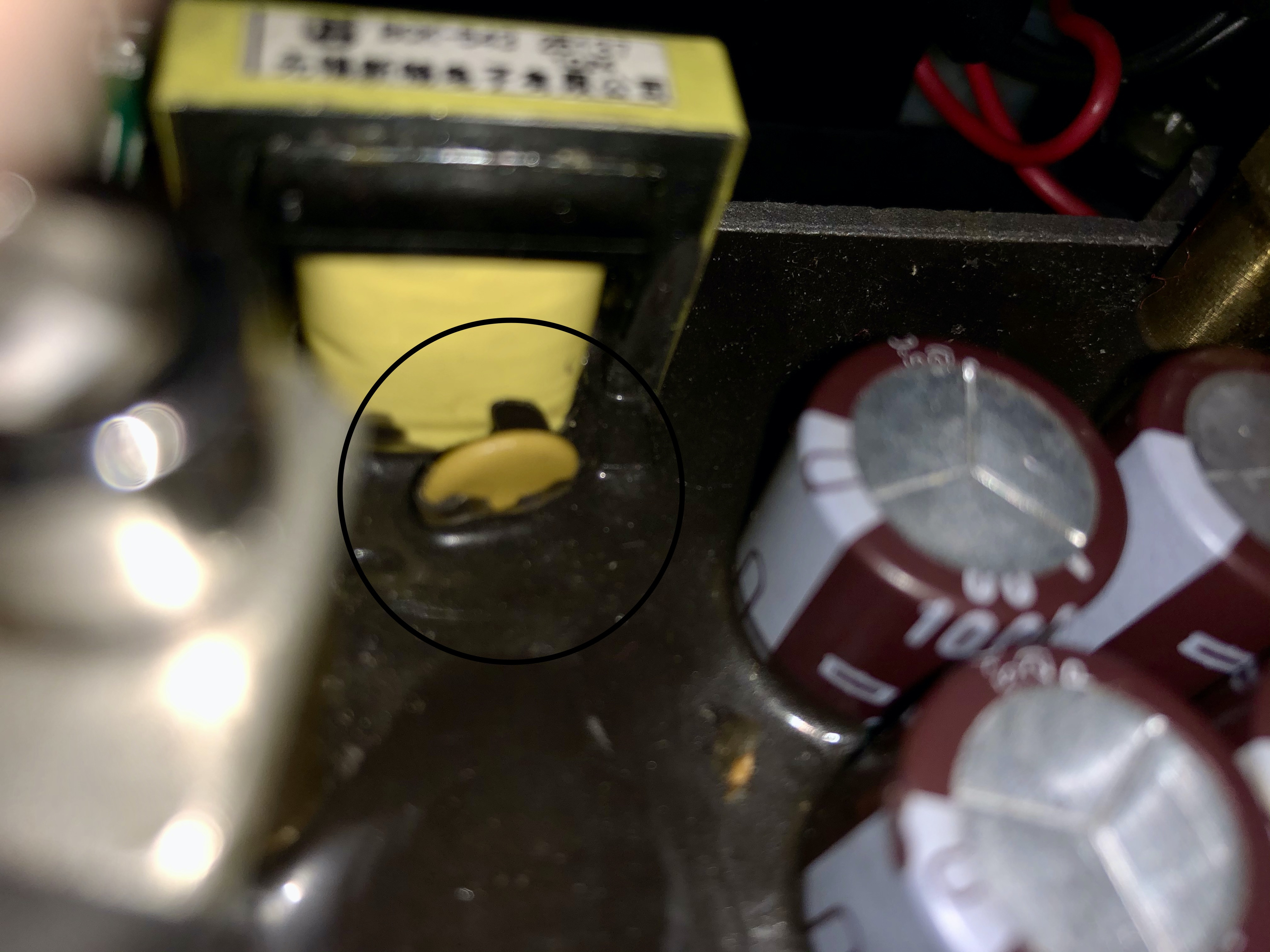

Ich habe auch noch den auf dem folgenden Bild zu sehenden runden Transistor?! von der dahinter liegenden großen gelben Spule weggebogen.
Der lag da stramm an.
Nun 20 mal problemlos gestartet.
Was jetzt genau den Erfolg brachte, kann ich nicht sagen. Und auch noch nicht, ob es von Dauer ist....
Abwarten....
Versuch 25 wieder Aussetzer:
Nochmal massiert und gerüttelt läuft wieder.
Also, definitiv ein Wackelkontakt/Kontaktproblem irgendwo im Controller...
