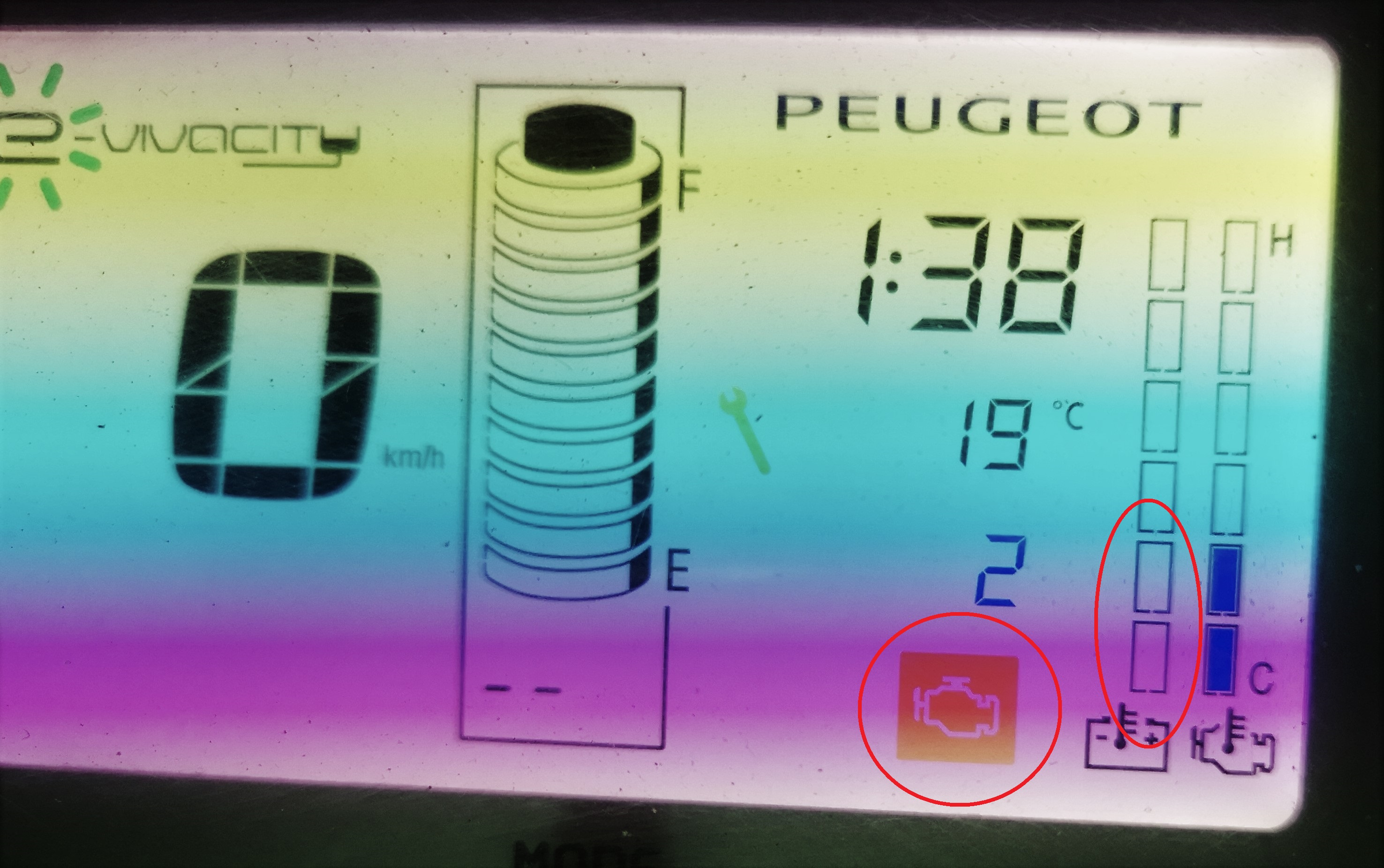

Mein Roller hat anscheinend Probleme mit der Kommunikation mit der Batterie. Dies äußert sich dadurch, dass die "Motorkontrollleuchte" angeht und somit kein Fahren mehr möglich ist. Weiterhin wird die Batterietemperatur nicht mehr angezeigt (siehe Bild).
Angefangen hat das bereits vor einem Jahr. Allerdings nicht immer gleichmäßig. Das heißt zwischendurch ging es immer wieder. Damals war ich noch bei einer Peugeot-Vertragswerkstatt, die komplett mit dem E-Viva überfordert war. :roll: Diese haben dann einen mir damals nicht näher erläuterten Kabelbaum ausgetauscht. Ich schätze, dass es der Kabelstrang des Bus-Systems(?) zwischen den Batterien war. Erstmal schien es geholfen zu haben, aber später trat der Fehler erneut auf. Diese Fehlermeldung verschwindet allerdings, wenn man den Roller 1-2h lädt. Danach kann man den Roller wieder fahren, bis der Fehler erneut auftritt. Dieses erneute Auftreten des Fehlers ist in letzter Zeit immer schneller passiert, sodass er jetzt vorerst stillgelegt ist und ich jetzt selbst an dem Problem arbeite.

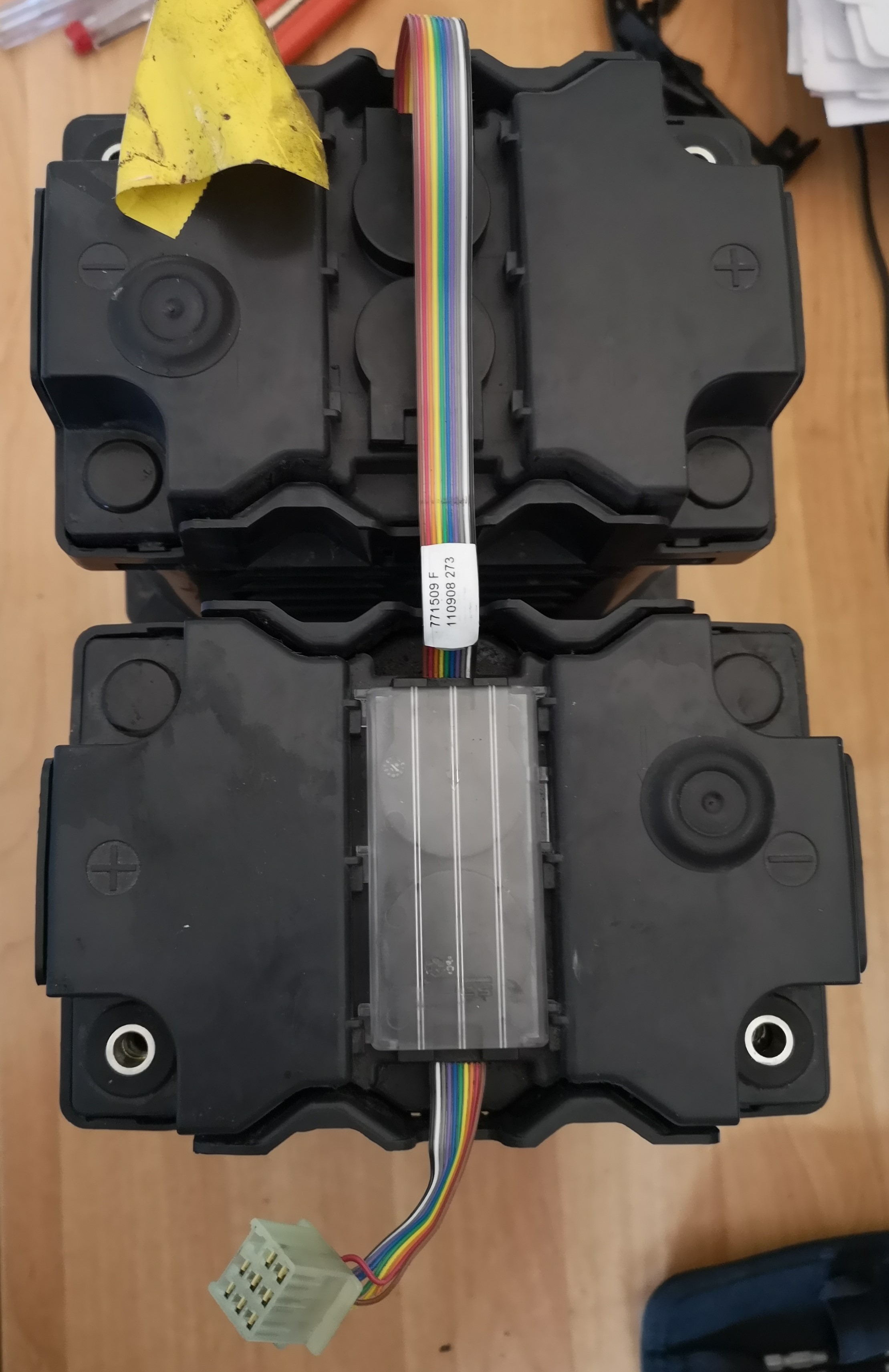

Ob es jetzt ein Bus-System ist weiß ich nicht genau. Hier mal ein Bild des Kabelbaums:
Batterieverkabelung
Nochmal eine kurzer Anhang zum Auftreten des Fehlerfalls:
Also mittlerweile tritt der Fehler auch im vollgeladenen aber vom Netz getrennten Zustand auf. Also nach dem Beenden des Ladevorgangs tritt der Fehler nach einigen Stunden auch auf, wenn man nicht gefahren ist. Wenn man dann den Roller nochmal lädt wird erstmal keine Temperatur und auch kein Akkustand angezeigt:

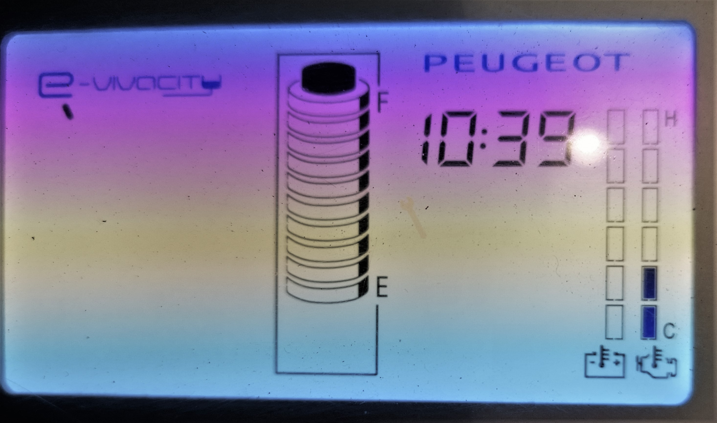

Erst nach ungefähr 1,5h zeigt er alles an und auch dass der Akku geladen wird (Anhang 3):

die Werkstatt wird vermutlich die beiden bunten Kabel (auf Zeichnung162656 Teil 7 und 8) getauscht haben, die auch auf dem Foto sind.
Aufgrund der Vielfarbigkeit tippe ich da auf die BMS-Zellenkabel. Falls in den 24 V Akkus-LiFePO4 zellen verbaut sind, müssten neben Baterie Plus und Batterie Minus (Dicke Kabel) noch mindestens sieben Spannungswerte an das BMS übertragen werden. Das achte Kabel (im Stecker sind ja acht belegt) könnte der z. B. auch der Temperaturwert aus dem Inneren des Akkus sein, der zum BMS geführt wird. Sobald das BMS nicht alle korrekten Werte hat, schaltet es den Akku ab. Mit vermutlich dem Ergebnis das Du kennst.
Wenn es an dem bunten Kabel nicht liegt, muss wohl ein Akku geöffnet werden.
Die bunten Kabel übertragen meines Erachtens Spannungswerte, die man gegenüber Batterie Minus messen können sollte, oder aber Sensorspannungen.
Da wo die hinführen oder herausführen ist wohl die BMS-Elektronik drin (in einem oder in Beiden der Akkus, im Ladegerät, im Controller ???)
(Egal ob nun Bus oder nicht: Da die Übetragung ja manchmal funktioniert, wird ein Defekt an einem Kabelkontakt, im BMS oder einem Sensor vorliegen)
