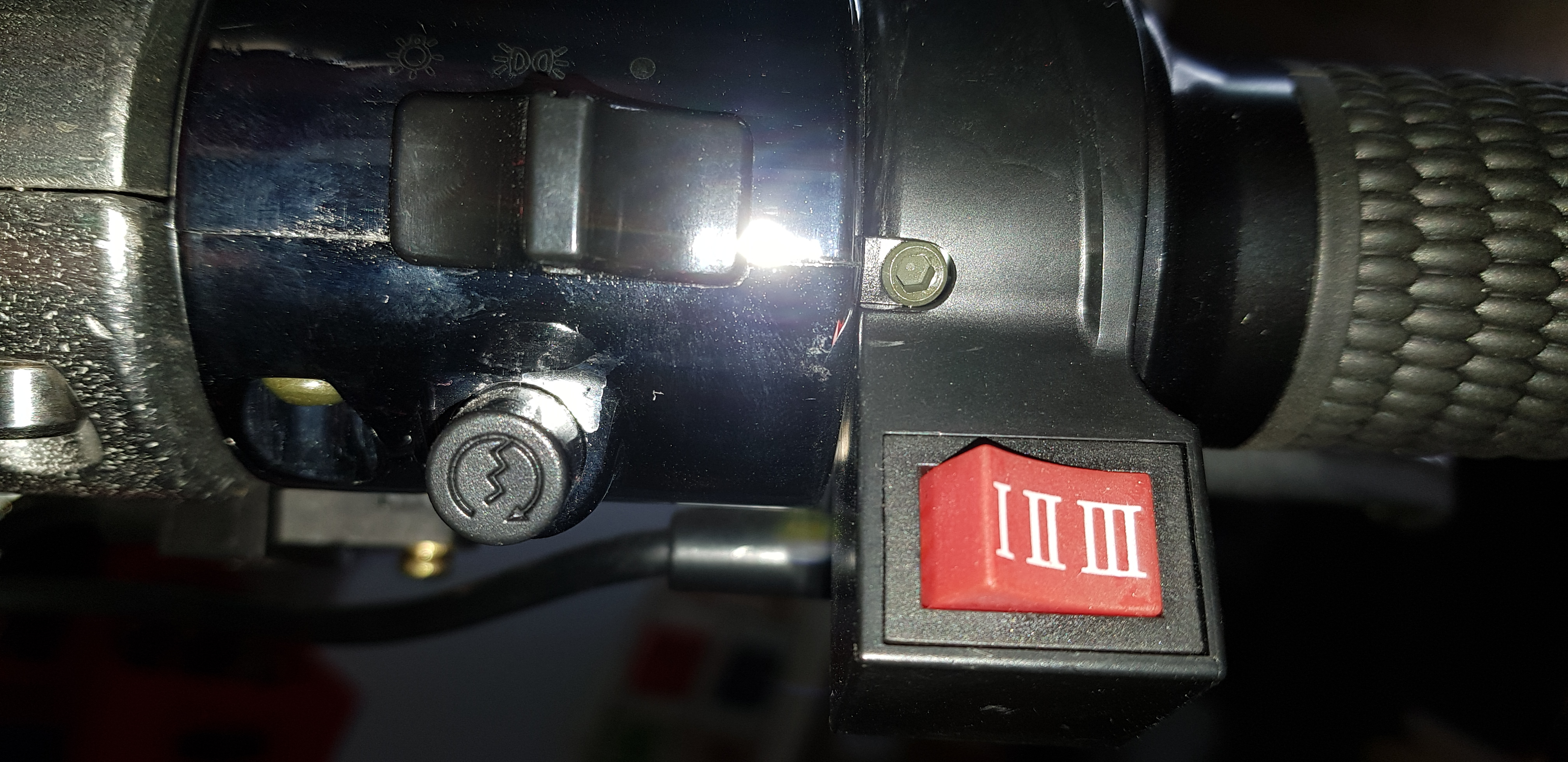

Der Schalter mit rechts mit sonderbarer Symbolik könnte zum rückwärts Rangieren sein. Mal im Stand drücken (gedrückt halten) und leicht Strom geben, kann sein, er geht dann rückwärts.

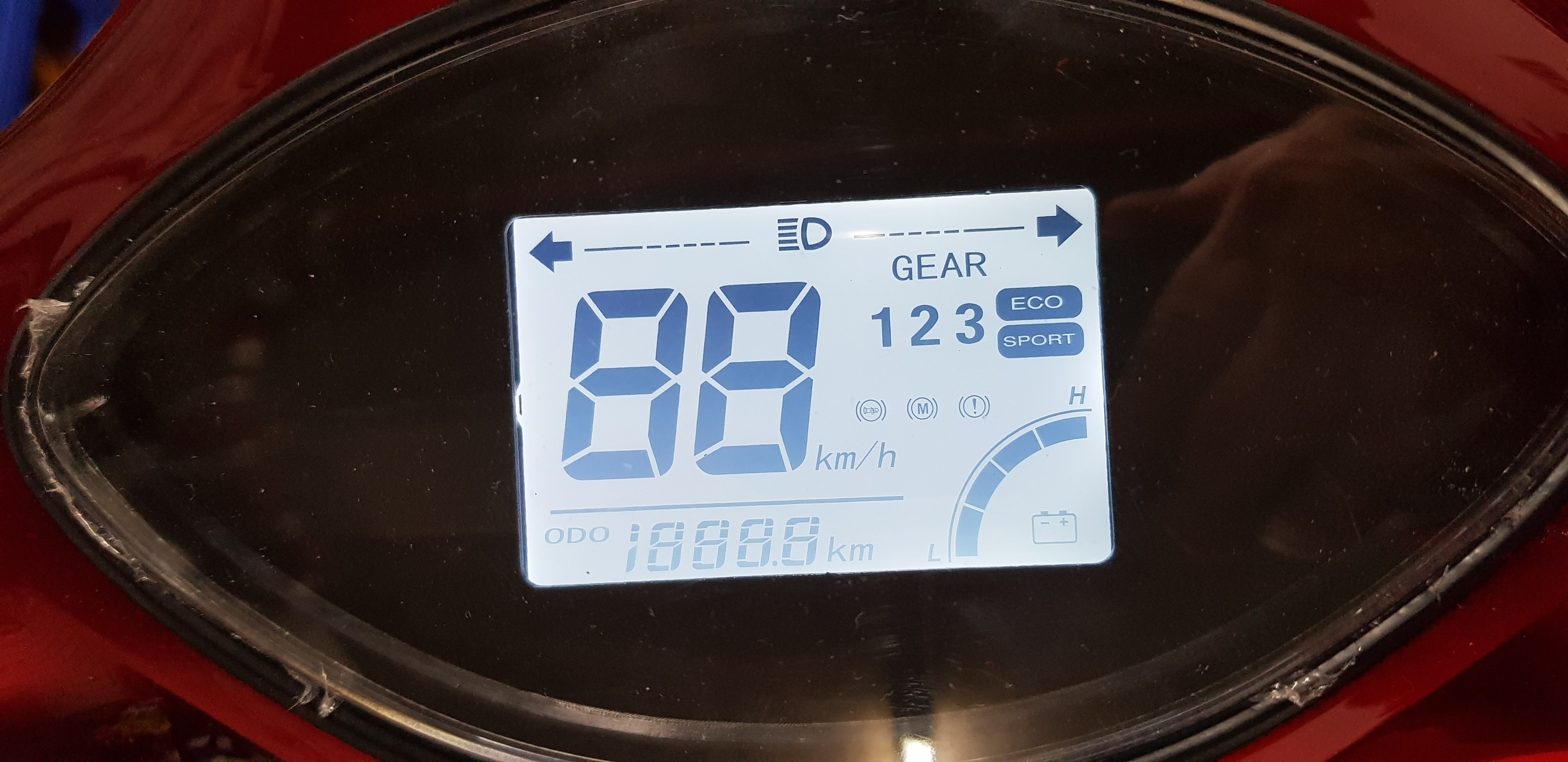

Das Topcase sah bei mir genau so aus, ich habe das häßliche dünne Plastikding sofort entsorgt. Gummimatte im Akkufach habe ich auch und 28Ah haben meine Akkus auch. Mach mal ein Foto von dem Tacho. Meiner sieht so aus: Bild.

Der Schalter rechts mit sonderbarer Symbolik könnte zum rückwärts Rangieren sein. Mal im Stand drücken (gedrückt halten) und leicht Strom geben, kann sein, er geht dann rückwärts.
Nö. Leider nicht. Hier mal ein Foto von dem Taster.
Wenn ich aber wie bei der Fernbedienung viewtopic.php?f=66&t=10017#p152962 noch per Zufall eine Funktion finden sollte, werde ich hier berichten.

Der Tacho sieht übrigens so aus:
Ich weiß, die Fussel der Schutzfolie muss ich noch abpiddeln...
Also wohl so, wie Deiner. Ich kannte nur das Bild von der FUTURA-Webseite

Das sieht wie in klassischer Fahrstufenschalter aus mit Römisch 1, 2 und 3 drauf. Ist aber selten wirklich sinnvoll...
