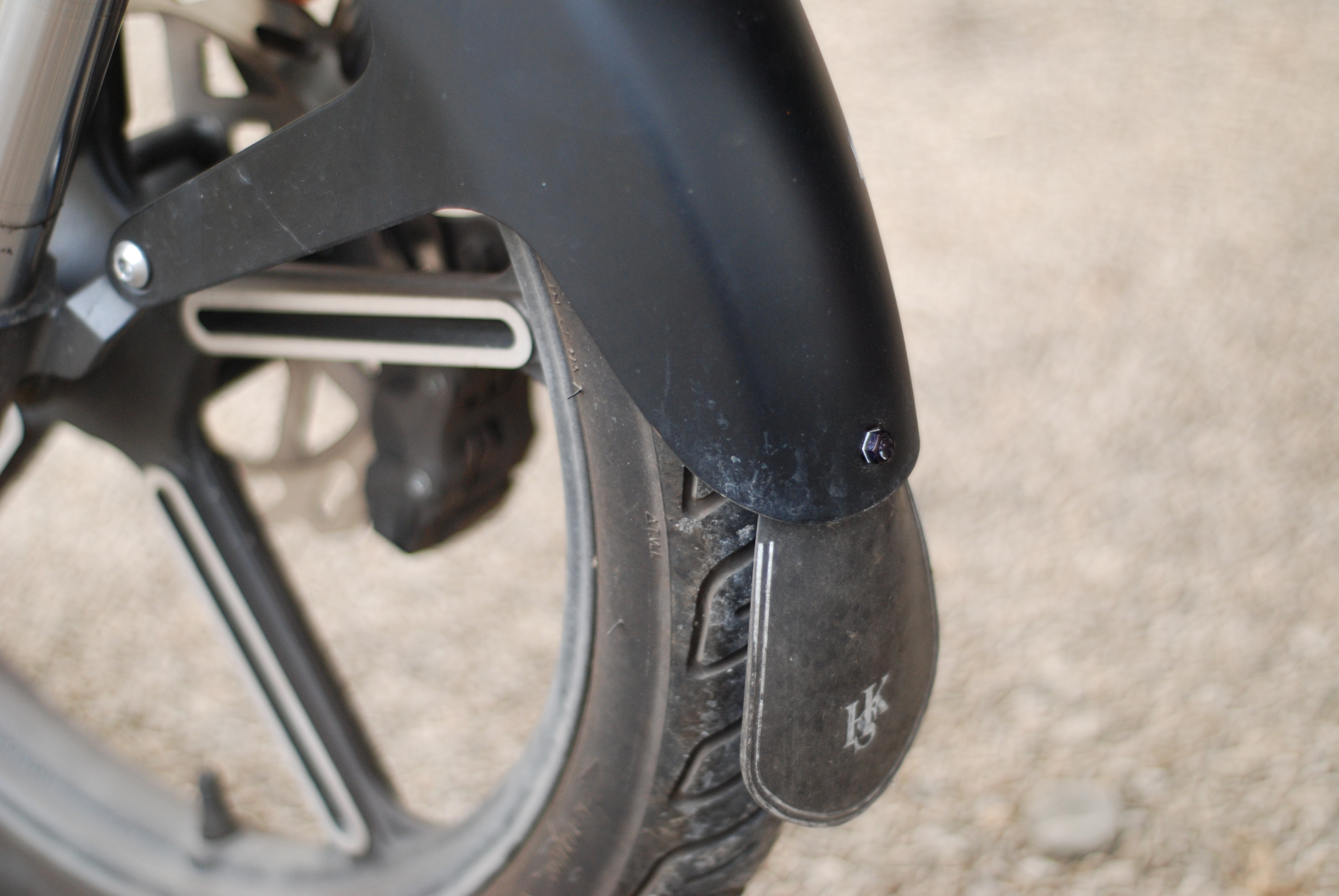

Die zweite Gegenmaßnahme für Iso-Fehler durch BMS Überschwmemmung nach Regenfahrten ist durchgeführt:
Ein Verlängerungen des viel zu kurzen Spitzschutzes am Zero S Vorderrad. Hier ein vorher Bild:
Dieser ist schlicht viel zu kurz, um das BMS an der Vorderseite der Batterie irgendwie vor dem Gischtsturm des Vorderreifens bei Regenfahrt zu schützen :evil:

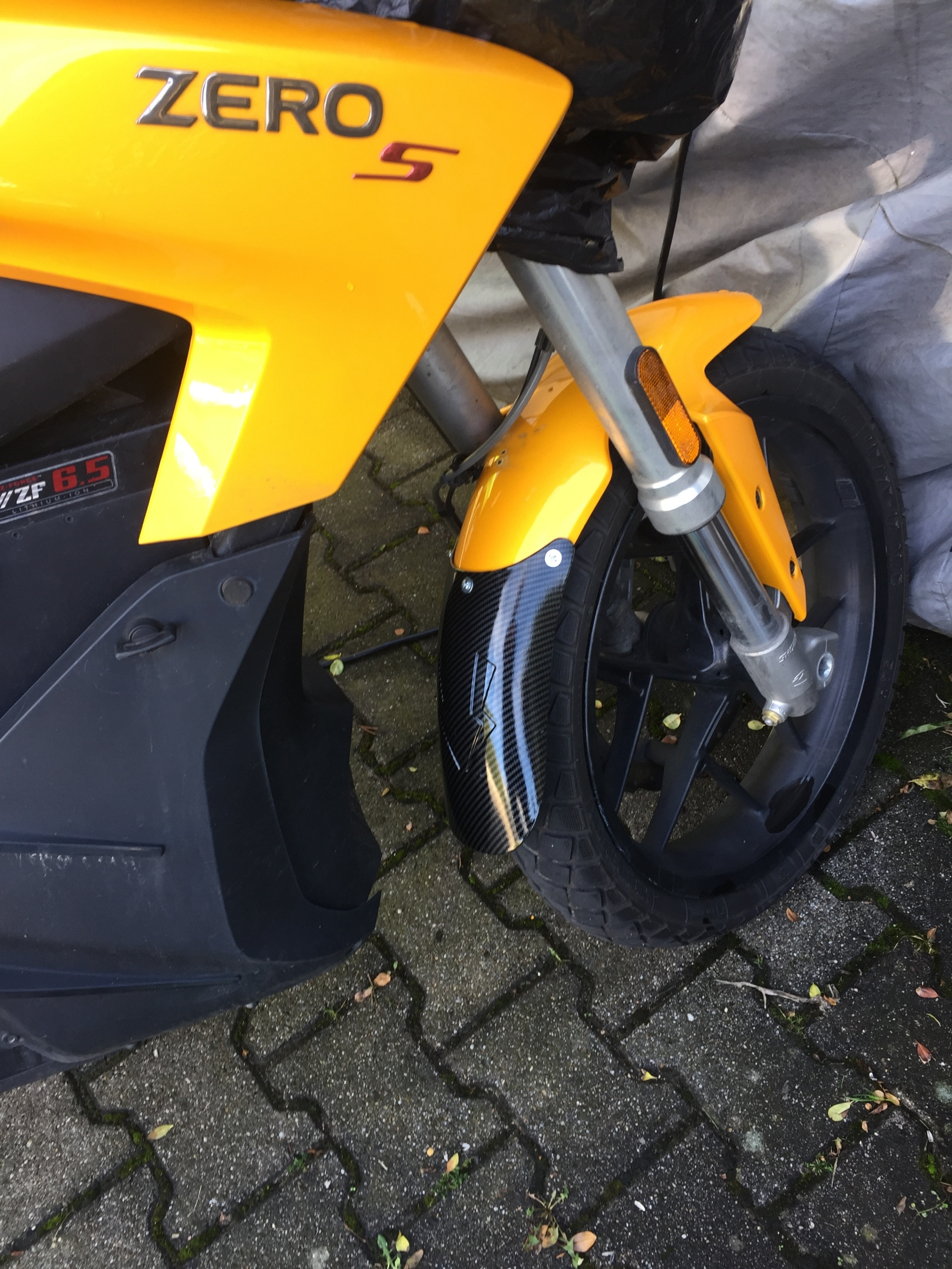

Mittels einer solchen "Kotflügelverlängerung" vom großen A sieht das jetzt weit überzeugender aus:
Ist natürlich nur Karbonoptik, ansonsten reiner Kunststoff-Spritzguss. 3 Löcher waren nötig für die Verschraubung mit dem Feigenblatt-Spritzschutz der Zero S. Jetzt bin ich gespannt, wie sich die Isofehler aufführen während der nächsten Dauerregen-Wetterlage...

Sieht gut aus. Ein Thermoplast (in Carbonoptik) ist an dieser Stelle IMO übrigens geeigneter als ein echtes Kohlefaserlaminat, was deutlich empfindlicher zB. bei Steinschlag ist. Die Kohlefaser sollte nur dort zum Einsatz gebracht werden, wo extreme (Zug-)Festigkeit/Steifigkeit bei gleichzeitig geringstem Gewicht gefordert ist. Aus rein optischen Gründen überall Carbon zu verballern ist unsinnig und daher IMO prollig. Erst recht, wenn dann dilettantische Laminate zB. gerne am Auspuff bei Verbrennern unter Hitzeinwirkung anfangen zu kräuseln. ... gruselig!
