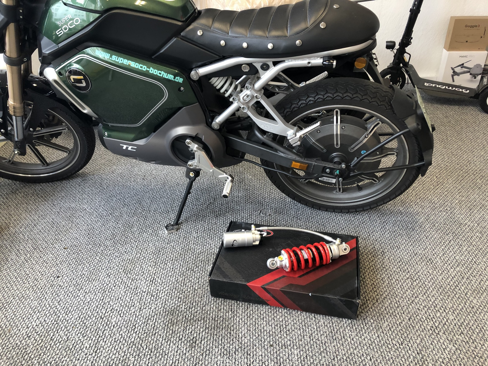

So habe auch fertig
steht nicht höher, es wird kein neuer Ständer benötigt. Möchte man die Fußrasten weiter nutzen, muss man sich etwas einfallen lassen um den Ausgleichsbehälter zu montieren.
Gruß Frank

Re: Hinteren Stoßdämpfer austauschen
Warum man bei dem den Ausgleichbehälter nochmal separiert, verstehe ich eh nicht. Hat das gleiche Volumen und eine Schraubverbindung mehr, die mal undicht werden kann ....
Oder übersehe ich da was ..?
Wie du selbst bei deinem Dämpfer gemerkt hast, ist der Platz da unten begrenzt. Deiner hat ja auch nur gepasst, indem du das Plastik verformt hast. Ist schon unschön, weshalb ich mich auch für einen mit separatem Ausgleichsbehälter entschieden habe. Kenne auch bisher keinen Fall wo die Leitungen undicht geworden wären. Das ist alles schon ziemlich solide.
Nein, er passt ja. Bei tiefem Einfedern kam er halt für 2mm seitlich an das Kunstoff, was lediglich ein kleiner optischer Makel war. Das nach hinten dehnen um 5mm ist ja nicht sichtbar.
