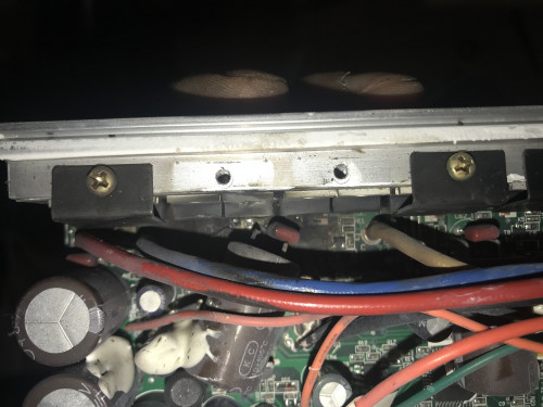

Ja, das kann passieren. Es hat meist mit höherer Temperatur in den Halbleitern des Controllers zu tun, welche die Lebensdauer massiv herabsetzt. Dann gibt es einen Phasenschluss im Controller, was den Motor massiv schwer zu drehen macht. Das ist wohl bei Dir passiert...

Der Controller hat ordentlich gerochen und war auch schön verrußt.

Und Du zeigst ja richtig Pioniergeist in dieser blöden Situation. Also neuer Controller muss her. Einen in China bestellen dauert bestimmt gute 2-4 Wochen.
Die Frage von STW wegen der Garantie ist zwar noch nicht beantwortet aber die Bilder zeigen einen Mann der Tat. Savoton, Kelly oder was in den Kleinanzeigen greifbares?

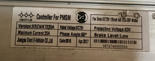

...es ist kompliziert. Der Motor scheint eine Rarität zu sein. Jedenfalls ist es schwierig für 60grad hallsensoren einen Controller zu bekommen.
Ich habe deshalb bei furtura abgerufen und sie helfen unkompliziert. Ich bekomme einen zugeschickt. Freu ich mich vielleicht

Es geht nicht um 60 Grad Hall-Sensor-Winkel sondern um den Phasen-Winkel von 60 Grad, das ist was ganz Anderes....rooler hat geschrieben: ↑Di 15. Okt 2019, 11:24...es ist kompliziert. Der Motor scheint eine Rarität zu sein. Jedenfalls ist es schwierig für 60grad hallsensoren einen Controller zu bekommen.
Ich habe deshalb bei furtura abgerufen und sie helfen unkompliziert. Ich bekomme einen zugeschickt. Freu ich mich vielleicht![]()
