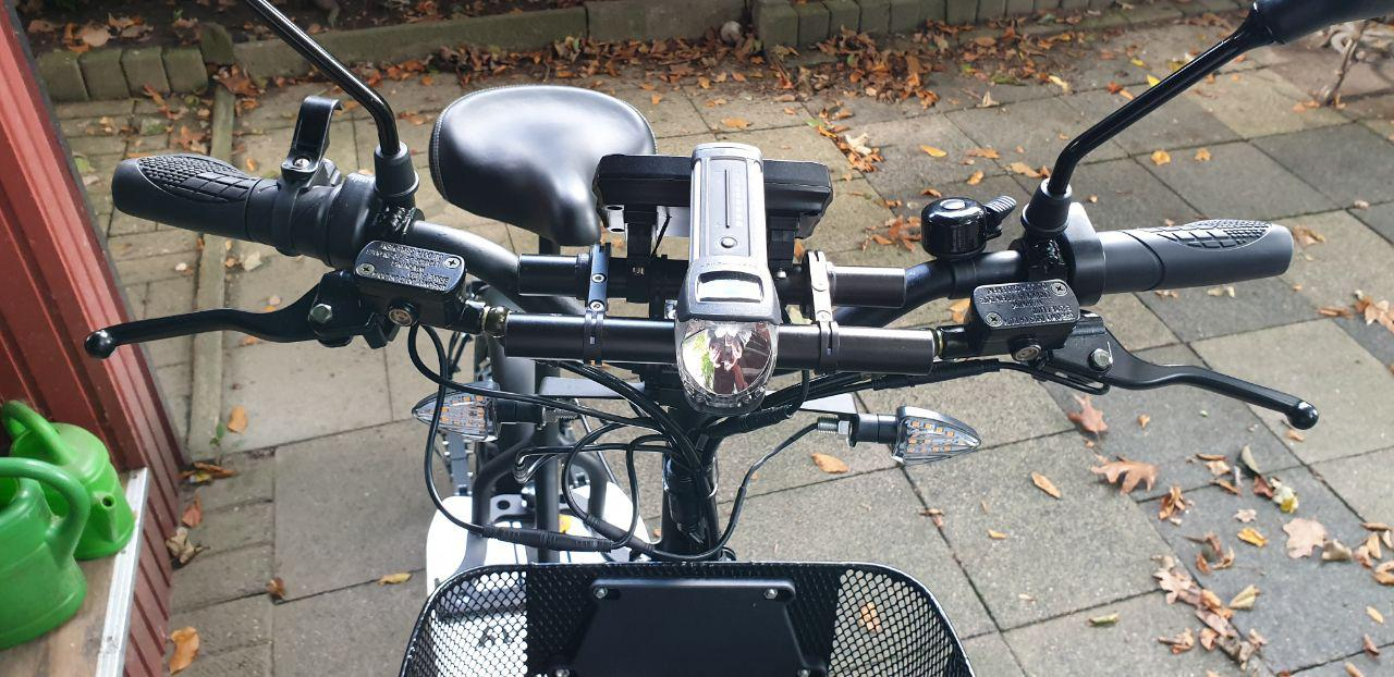

Nachdem ich vorhin die Halterungen für Display und Akkulampe von temporärer in permanente Befestigung gebracht habe, hier zwei Fragen die sich mir während der Aktion gestellt haben:
1. Kann man die Helligkeit/den Kontrast am Display verstellen? Selbst wenn man den kleinen Winkel trifft in dem man das Display ablesen kann, sobal die Sonne hinter den Wolken hervorlugt ist Schluss mit erkennen von irgendwas dort.
2. Ist die Lenkung nur bei mir so schwergängig oder bei allen? Habe es vorhin einmal einhändig quer durch den Garten geschoben weil in der anderen Hand eine volle Tasse Kaffee mit musste. Ich bin nun nicht der Schmächtigste und meine Arme auch leicht dicker als ein Trommelstock und trotzdem hab ich den kaum ordentlich gelenkt bekommen. Oder kann man da auch irgendwo etwas einstellen?
Hier mal ein paar Bilder meiner Display/Licht Lösung: (Der Kabelsalat ist mittlerweile auch beseitigt)

Habe hier eine Sondergenehmigung für die Durchfahrt in der Fussgängerzone. Da man mich mit dem Revo nicht hört, ich aber auch niemanden mit der Hupe erschrecken will.... voila.

Klingel. Was meinst Du, warum ich seit 7 Jahren an meinen Revoluzzern eine Klingel hatte bzw. habe? Genau aus dem gleichen Grunde.
