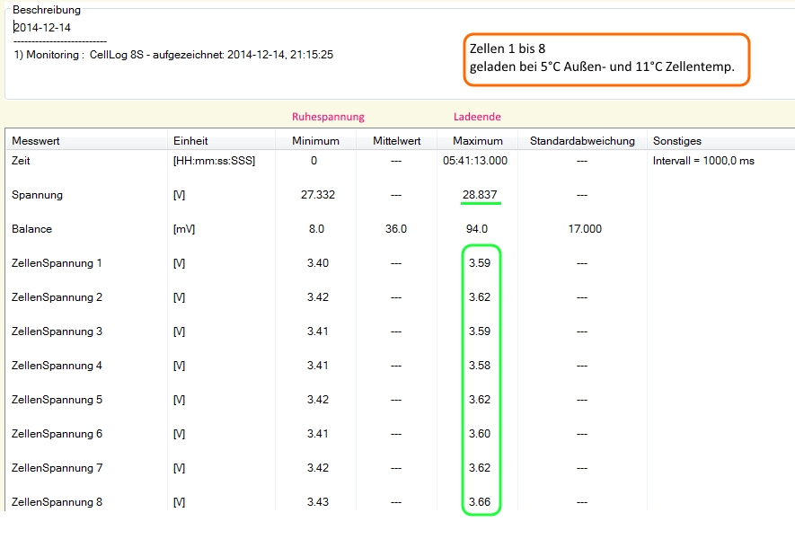

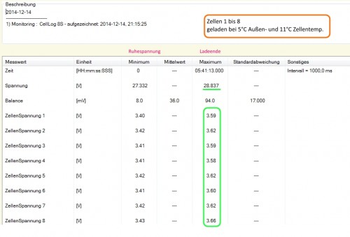

Zellen 1 bis 8:

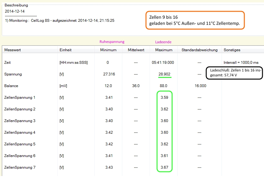

Zellen 9 bis 16:
habe auch mal wieder mit den Junsis gemessen. Oktober war das letzte Mal. Habe am 14.12. 3 mal hintereinander mit dem Ladegerät des Rollers alle Zellen zusammen geladen (alle Zellen hatten vor Beginn ca. 3,42V) bis Abschaltung Ladegerät und 2 Minuten Wartezeit jeweils dazwischen. Jedesmal kamen weitere Zellen zur 3,6V-Marke hinzu. Zur Erinnerung: in meiner Zellensammlung (16s) sind 4 Gesellen, die gerne weit nach oben klettern und dem Rest keine Chance geben. Einige konnte ich scheinbar durch wiederholtes Laden anheben, obwohl die voreilenden Zellen am Balancieren (die Balancer leuchten dann wie eine Weihnachtsbaum-Lichterkette :mrgreen: ) waren.

Ich würde mich lediglich mit der 3.67V-Zelle befassen, der Rest liegt derart dicht beieinander, dass wir da deutlich im Rahmen von Messungenauigkeiten spekulieren würden.
Bei der 3.67V-Zelle wäre allerdings meine erste Prüfung, ob da irgendwo ein Übergangswiderstand einfließt, z.B. weil evtl. die Messleitung nicht an der Zelle endet, Korrosion zwischen Zellverbindern, ...
Sieht das alles ok aus, dann würde ich die Zelle mit einer Glühbirne etwas herunterholen (ca. 3.55V) und nochmals den Ladevorgang überwachen.
Warum nicht auch die 3,66V-Zelle? Hast Du die übersehen oder hat das einen bestimmten Grund?

:oops: Übersehen :oops:
