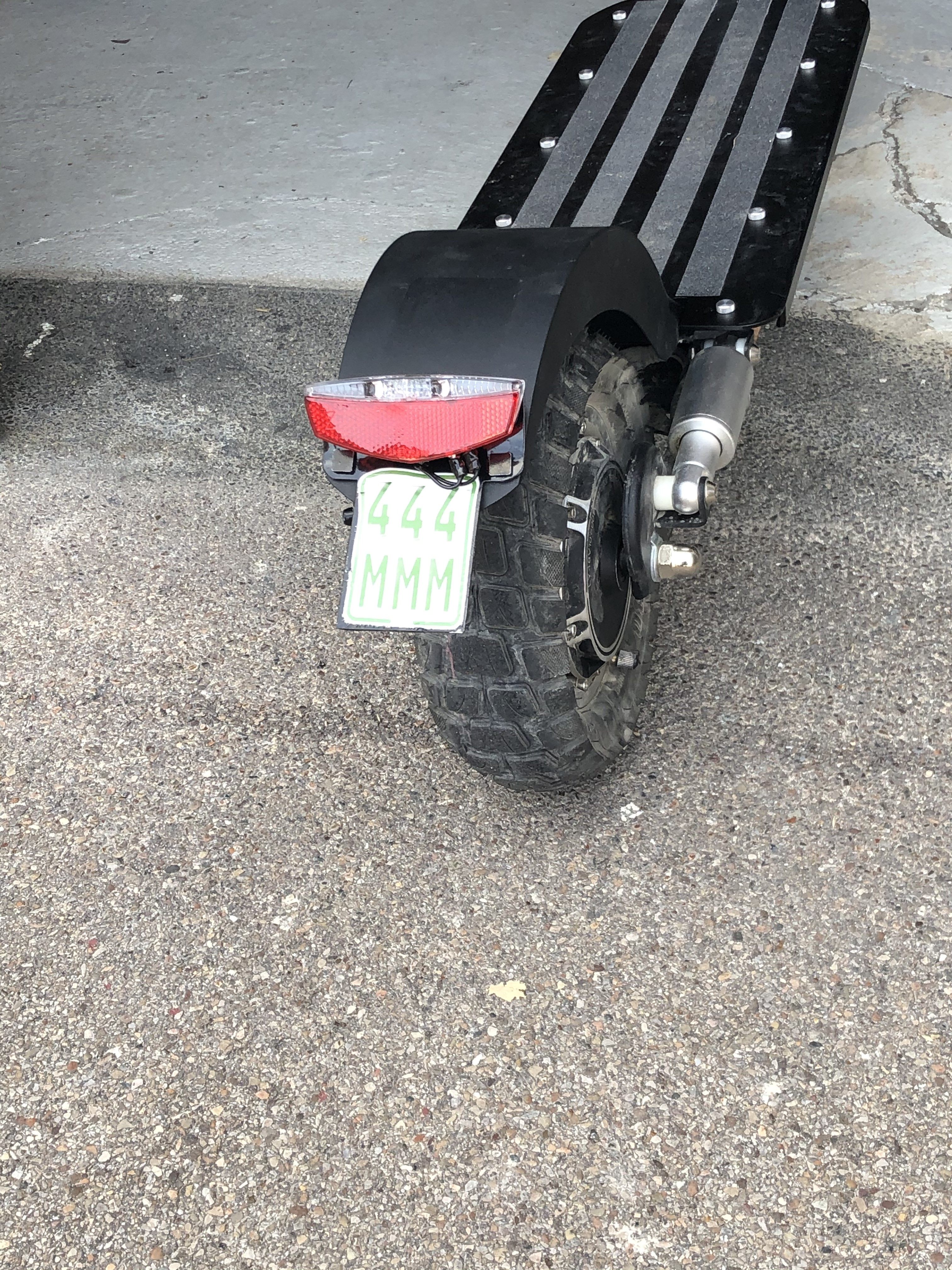

ich baue gerade meinen EC um, weil mich das Rücklicht nervt.
Zukünftig hab ich ein Rücklicht, das über das Bordnetz mit Strom versorgt wird und beim EC einschalten gleich mit an geht.
Gerade jetzt, in der dunklen Jahreszeit sehr praktisch.
Details folgen...

so nun ist es erledigt,
Buchse JST SM mit Kabel ca. 1m nach hinten verlegt.
neuen Rücklicht und Kennzeichenhalter gebaut
alles installiert, endlich fertig
nun wird das Rücklicht direkt über den Akku versorgt und geht mit dem Frontlicht an, sobald das Licht angeschaltet wird.

Hallo und danke für die Bilder. Ich hätte jetzt aber anhand der üblichen Konvention erwartet, dass
rot = + Dauerlicht
schwarz = GND
gelb = + Bremslicht
Das scheint aber nicht so zu sein. Wie ist denn die scooterseitige Belegung? Wo gehen denn die 2 roten Kabel hin?

Das hab ich auch gedacht
Aber die roten zwei sind von den Bremsen. Das gelbe ist das Licht.
Daher hab ich nur schwarz und gelb zum Rücklicht gezogen. Das rote liegt vorbereitet unterm Trittblech falls ich doch noch mal das Bremslicht aktivieren will.

Okay, mir hat das keine Ruhe gelassen, da ich heute auch ein neues Rücklicht eingebaut habe. Habe dabei durchgemessen:
rot = + Dauerlicht Bordspannung
schwarz = GND
gelb = + Bordspannung bei Betätigen der Bremse
eine der roten Leitungen geht zum + Vorderlicht, die andere zur Steuerleitung, vermutlich zum Schalter oben. Gelb ist auf normal Null, bei Betätigung eines Bremshebels auf + Bordspannung. Das sollte eigentlich bei Dir auch so sein.
Verbaut habe ich eine G-RAY-E1 mit sensorgesteuertem Bremslicht, gelb habe ich also nicht angeschlossen.
schwarz = GND

Ja is so richtig. Hab nur den Farbwechsel am Stecker/Kupplung gelb zu rot bei mir. Also mein rot ist ja das gelbe.
also:
rot = + Licht Bordspannung
schwarz = GND
gelb = + Bremse
genau wie bei dir
also:
schwarz = GND
gelb = + Bremse
genau wie bei dir
