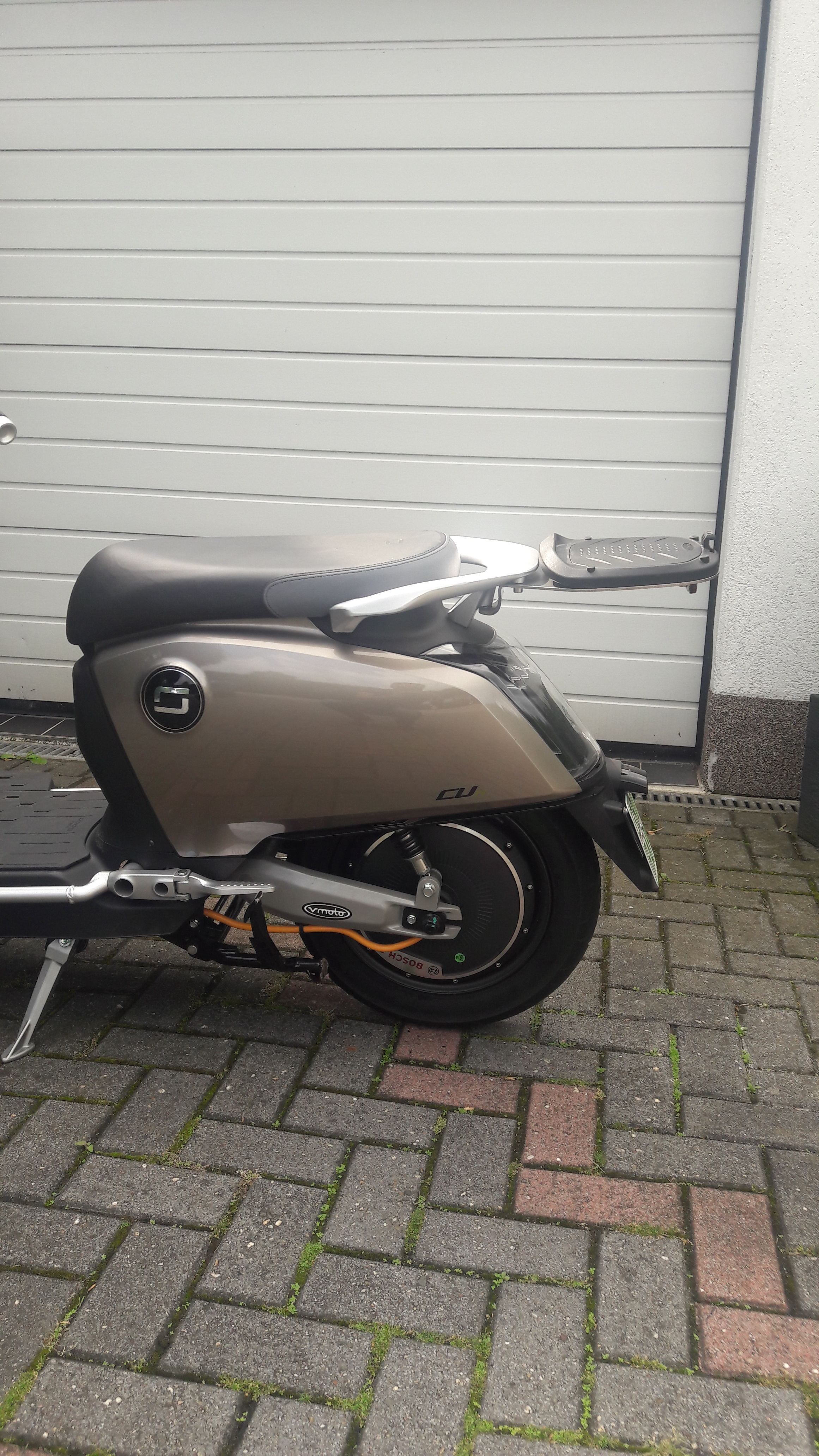

Oooh ... das lädt mir doch zu heftig nach hinten aus. Außerdem hatte ich eine solche Lösung (bei damals nicht vorhandener Lieferbarkeit des Trägers) erwogen, aber aus statischen wie haftungsrechtlichen Gründen verworfen. Ich wünsche, dass es ewig hält. Die üblichen 3 kg Gewichtsbeschränkung bei den Boxen würde ich da aber ausnahmsweise ernst nehmen ...

Danke für den Hinweis. Das Top case steht ähnlich wie bei dem Zubehörgriff nach hinten raus.Die Platte ist ein 4mm Edelstahlblech und dürfte somit lange halten. Bin schon mit 10 kg in der Box gefahren.

Oha, genau das hab ich mir auch seit Kauf der Cux gedacht und habe gehofft dass da noch was in den Handel kommt um den vorhandenen Halter zu behalten.
Kannst du da weitere Bilder von der Platte machen?
Ich muss mir jetzt dann wohl doch was selber basteln weil der hässliche Orginalträger kommt mir da nicht dran.

Der Originalträger ist hässlich, ok. Und leider auch miserabel verarbeitet und absurd empfindlich. Aber er ist wenigstens ein Originalteil und man hat es in dem guten Glauben gekauft und verbaut, dass es eine Zulassung für den Roller durchlaufen hat (jaja, wir wissen was wir darüber zu denken haben). Wenn nicht gerade die Schweißnähte reißen (wie wohl bei der TC schon passiert), ist es statisch der Eigenbaulösung überlegen.
Ich hatte die Löcher enger in Erinnerung, tatsächlich sind die doch recht weit entfernt voneinander und irgendwie wird man wirklich den Eindruck nicht los, dass da eigentlich was haltermäßiges gut zu montieren ist. Zutrauen in die M8 sollte man eigentlich haben, aber gerade eine M8 hat es mir neulich am Fahrrad in der Sattelhalterung durchgerissen, da war wohl auch ein Biegemoment dabei, aber ich hätte das bis dahin für absurd gehalten.
Wenn die Edelstahlplatte anständig elastisch ist, fallen die Kräfte geringer aus. Trotzdem: Ich möchte nie irgendjemandem den Eigenbau erklären müssen, wenn die abgerissene Box mitsamt Halterung in ein entgegenkommendes Auto einschlägt - oder schlimmeres.
Designtechnisch bin ich voll bei Euch...

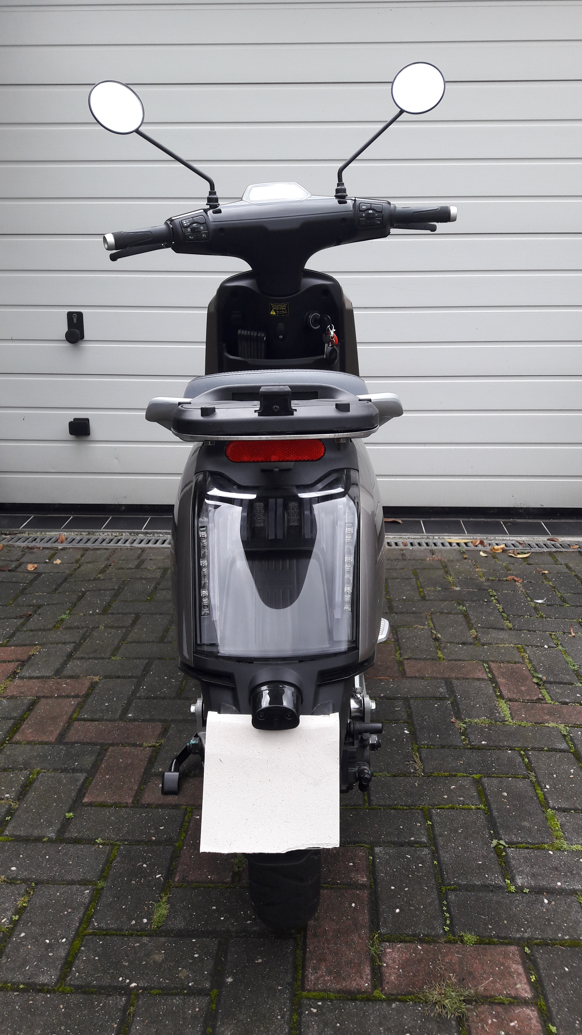

Ich wollte mir zuerst die Z- Abkantung des Bleches sparen und nur die zwei oberen Gewinde nutzen. Bin dann aber auch wie Pfriemler auf das Biegemoment gekommen. Daher hab ich mich für den Z-winkel entschieden. Die Kombi M8, 4mm Edelstahlblech und die Z Abkantung scheinen aus meiner Sicht sehr solide zu sein und werden wahrscheinlich länger halten als die geschweißten Rohe aus China. Wie gewünscht hänge ich noch ein paar Bilder an.

Sieht schon gut aus, muss man lassen. Und grundsolide. Aber vermutlich länger als die Originalvariante? da ich den Roller quer hinters Auto stelle und links noch Fahrräder vorbei müssen, zählt jeder Zentimeter ...
wie ist die Länge mit Box ab Hinterkante Sitzbank?

Anbei die Maße vom montierten Top Case. Abstand Sitzbank bis Ende Top Case 44cm. Da man das Top Case auch mit dem Schnellverschluss in null Komma nichts abnehmen kann, habe ich zusätzlich das Maß Top Case fotografiert. 32cm.
Verwendet man zwischen Montageplatte und Edelstahlblech Vierkantprofile kann man noch ca. 8cm näher zur Rückbank rutschen. Ich habe mich aber dagegen entschieden, da ich auch oft zu zweit unterwegs bin und daher lieber mehr Platz habe ohne dass beim Mitfahren die Box im Rücken drückt.
Für alle die die vorhandenen M8 Löcher nutzen wollen, passt auf. Der Haltegriff ist aus Alu. Meine M8 Edelstahlschrauben lassen sich mit einer herkömmlichen Ratsche so fest anziehen, dass die Gewinde im Alu schnell rund sind. Lieber leicht anziehen und mit Mittelfesten Schraubenlack fixieren. Hält dann ewig.
Vorteil von meiner Konstruktion. Ich hab die Schrauben von der Grundplatte genutzt um das Katzenauge, welches sonst vom Nummernschild verdeckt wird, gleich mit zu nutzen.
Am Ende des Tages sind Geschmäcker individuell und das ist auch gut so. Für mich überwiegen die Vorteile meinen Helm im Top Case zu verschliessen, oder auch gar kein Top Case mitzunehmen. Mir persönlich gefällt meine Konstruktion und hält bestimmt länger als die Variante aus China. Und obendrein hab ich für das Material nur ca.40€ ausgegeben.
