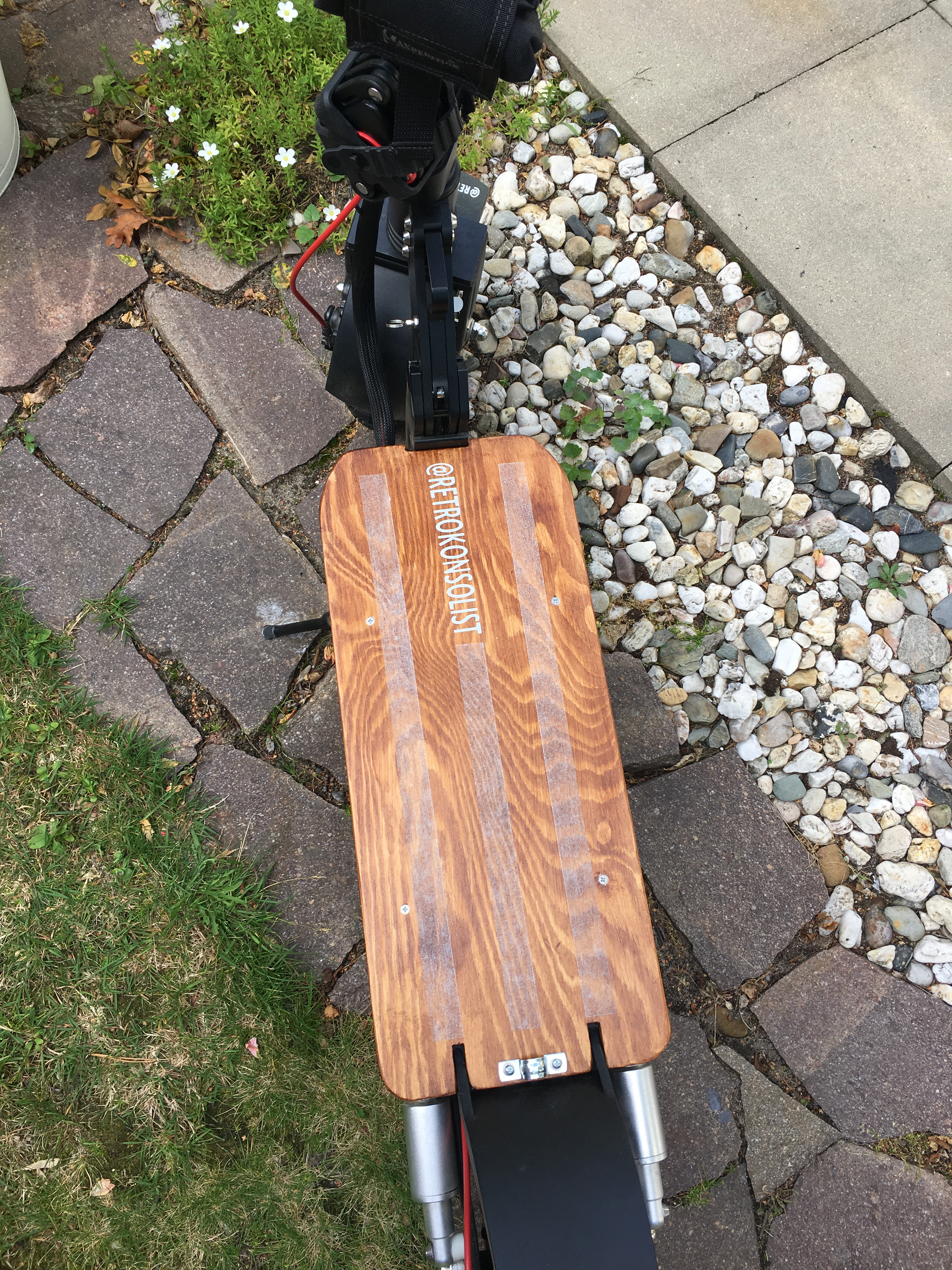

Ich habe mir mit wenig Aufwand ein Holzboard für den Exit Cross gebaut. Hier auf dem Foto zusehen:

Sehr nice! Was heißt wenig Aufwand? Wie lange hast du daran gefummelt?

ich denke mal so etwa 3h. plus Trocknungszeiten. Das Brett, in diesem Fall Kiefer Multiplex habe ich mir im Baumarkt zurecht sägen lassen auf die Grundmaße. Dann die Aluplatte auflegen, alles nachzeichnen. Stichsäge und Stecheisen, Akkubohrer, dann alles Schleifen, Ecken abrunden, etc. Dann lasieren oder beizen, je nach Geschmack. Klarlack. Griptape transparent, ggfs. Aufkleber. Verschrauben, fertig.

Was hast du den hinten für eine Arretierung verbaut?

Da ist die Notfalltasche fixiert. Sie hängt mit Magneten am Schutzblech, zusätzlich noch mit einem Kabelbinder fixiert an der Öse. Ggfs. kann ich da auch mein Regenponcho fixieren.

das stimmt, nur für das Gebotene ist mir das zu teuer. Daher habe ich mal probiert. Ich werde mir wohl noch eines in anthrazit bauen.

Wie hast Du das befestigt, man sieht nur 4 Kreuzschlitzschrauben?

Das Brett liegt auf der original Aluplatte. 4 der Schrauben habe ich unten weggelassen. Dann von oben mit 4 längeren durch geschraubt. Das sitzt bombenfest mit den 4 Schrauben. Ich verlose gerade eines, wenn du Lust hast guck einfach auf instagram @retrokonsolist. oder Facebook. Dann bist du im Topf.
