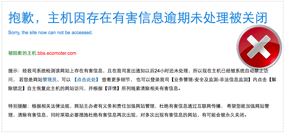

Ich habe heute ein Forum gefunden, dass mit Google Translate (über Chrome) auch ganz brauchbare Informationen zum Ecooter ausspuckt.
Sieht so aus, als könnte es das 'offizielle' vom Hersteller sein.
http://bbs.ecomoter.com/forum.php

schon 10 mal versucht an verschiedenen tagen mit versch. browsern, geht nich und ja ecomoter ist der hersteller.Ich habe heute ein Forum gefunden, dass mit Google Translate (über Chrome) auch ganz brauchbare Informationen zum Ecooter ausspuckt. Sieht so aus, als könnte es das 'offizielle' vom Hersteller sein.
