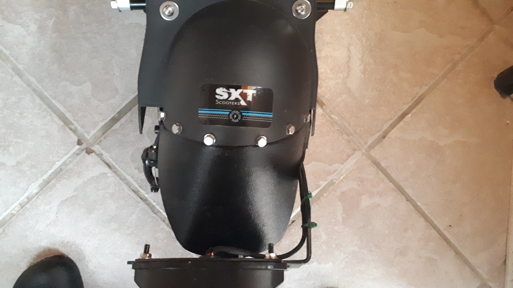

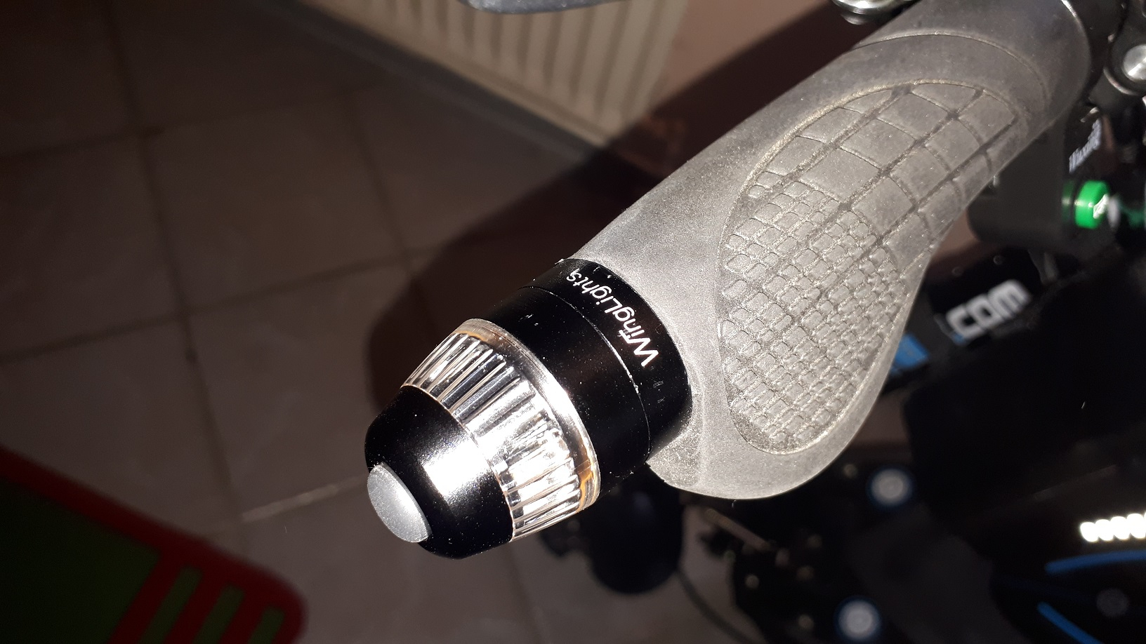

Hier die Bilder vom Schutzblech und Blinker
Die Schrauben habe ich etwas gekürzt und mit Selbstsichernden Muttern und Unterlegscheibe befestigt

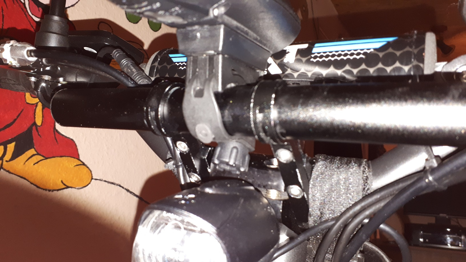

So, meine Extender Lenkerverlängerung ist auch gekommen.
hier nochmal 2 Bilder dazu

saubere Arbeit, meinen Glückwunsch zu den gelungenen Verbesserungen.
Noch ein Tipp:
Deine WingLights Mag auch Ochsenaugen genannt sind so rechtlich nicht zugelassen.
Du brauchst noch zusätzlich Hinten Blinker.
Noch ein Tipp:
Gruß Harry

Da ich rein zufällig beim TÜV beschäftigt bin, kann ich dir sagen, das Ochsenaugen (Wenn es die Echten mit ECE etc.sind)
am Motorrad, nur an den Lenker ohne hintere Blinker erlaubt und zugelassen sind.
Am Scooter sind diese Blinker (Winglights) gar nicht erlaubt, weil sie ja für´s Fahrrad sind, aber selbst da wird gesagt,
das man trotzdem noch ein Handzeichen geben muss.
Aber bevor ich die Hand vom Lenker nehme und ich mich hinlege, nehme ich diesen kleinen Verstoß gerne in Kauf und fühle mich sicherer.
Und ich glaube das die Polizei ein Auge zudrückt, wenn man es denen erklärt
Peter
erstmal Danke für deinen Kommentar.
Peter

da gebe ich dir völlig Recht, nur Ochsenaugen am Lenker ist allemal besser als ohne.
Nur als Bestandsschutz für Oldtimer mit der Erstzulassung des Kraftrades 1986 oder früher sind die hinteren Blinker nicht erforderlich.
Es dürfte für dich doch eine Kleinigkeit sein die hinteren Blinker auch noch anzubringen, dann bist du konform mit den Vorschriften.
Gruß Harry

leider mußte ich feststellen, das meine Radabdeckung hinten, noch zu kurz ist.
Bei der ersten Regenfahrt hatte ich dann doch einen Dreckstreifen auf dem Rücken.
Also das Ganze nochmal von vorn.
Peter

Blinker sind ein Muss! Jedes Handzeichen, vor Allem bei 40km/h sind stark sturzgefährdet.

Das Lämpchen vorne hilft nur als "gesehen werden". Im Dunkeln nicht zu gebrauchen, schon gar nicht bei höheren Geschwindigkeiten. Da werde ich auf jeden Fall auch noch nachrüsten.
