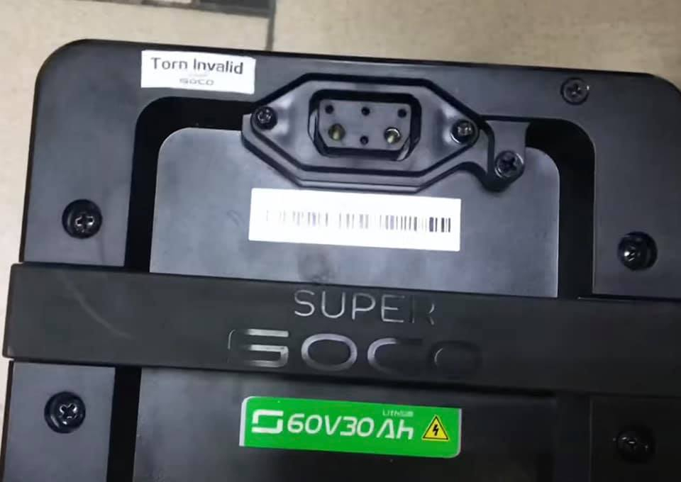

Die Kontakte am Stecker wurden ja auch mittlerweile überarbeitet (ab Mai 2019), bekommt man es getauscht, zumindest an den betroffenen Fahrzeugen?.. ich habe bis jetzt weder vom Händler, noch vom Importeur, geschweige denn, Hersteller Informationen diesbezüglich bekommen. Die rühren sich alle erst dann, wenn man juristische Schritte einleitet, nicht nur mein Gefühl, sondern Tatsache. Traurig sowas.
