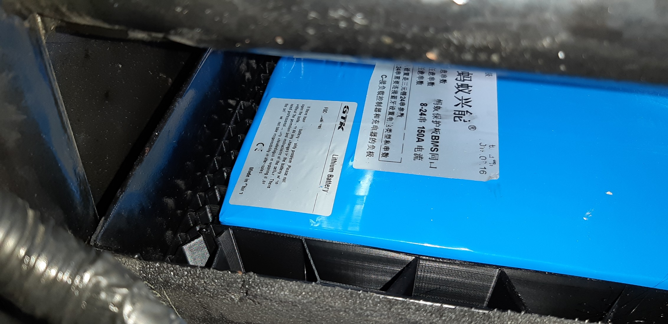

ja bin jetzt sxhon ganz zufrieden mit dem Gesamtpaket! Etwas Technik die man zwar nicht wirklich braucht aber
auf ein E-Mobil gehört schon etwas moderne Technik!

Danke für die Info, aber ich habe meine GBS zellen gegen liion tüten getauscht. 27kg bei 80Ah und 75V.

Geplante Winterupdates für meinen masini:
1. zusätzliches BMS (aktiv 2A)
2. Vorhandenes BMS eine bessere Kühlung verpassen (spiele it dem gedanken eine Wasserkühlung für bms, und controller zu verbauen, dafür auf die fahrtwindkühlung zu verzichten)
3. neuer Hinterreifen (der alte hat die saison gerade überstanden bzw is jetzt unter dem indikator)
4. den neuen Tacho in ein schöneres Kleid verpacken
5. Ladegeräte erweitern- ein drittes kommt rein um die max spannung der zellen zu erreichen.
6. umbau des Frontlichtes- wenn aufgeblendet wird soll das ablendlicht an bleiben
7. einbau einer temperaturüberwachung des motors- anschluss am controller (tipps hierfür gesucht wo der originale sitzt)
8. alle lager prüfen (aufhängung, motor, vorderrad, lenkkopflager...)
soweit erstmal der plan!!
