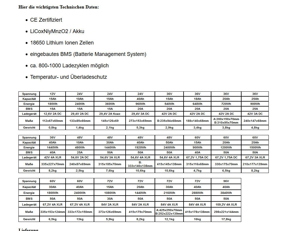

Also, da ich von Akkus keine allzugroße Ahnung habe, aber ein günstiger Ersatzakku uns wohl alle etwas "beruhigen" würde, hab ich mal den Besitzer von akkushop-24 angeschrieben und die Daten vom Super Soco durchgegeben. Im Anhang habe ich Euch mal die Auflistung seiner Akkus beigefügt, liest sich eigentlich recht gut......leider kam gerade die Antwort, dass er für so starke Motoren derzeit keine Akkus anbietet, hmm. Wo liegt mein Denkfehler? Ist es die Wattleistung mit 2800? Denke bzw sehe, dass es hier doch einige Fachleute gibt, die es mir erklären würde, dann kann man weitersuchen!!!
- Afunker
- Beiträge: 2406
- PLZ: 66955
- Wohnort: Pirmasens
Re: Super Soco CU-X - Reichweite voll bis leer
1.Die Tabelle sagt etwas über LiIon Akkus aus, NICHT über LiFePo4 Akkus....
2.Die Zellen der LiIon Akkus die in der Tabelle stehen sind vom Typ 18650 (Panasonic, LG, Samsung)
3.Was mich ein wenig wundert ist, dass Super Soco auf seiner Webseite für die Super Soco CUx, zuerst von LiFePo4 Akku spricht
und später (nur bei der CUx) von einem entnehmbaren Akku mit 18650er Zellen und 30 Ah. Nicht aber mit wieviel Spannung....?
4.Meines Wissens, gibt es doch nur LiIon Zellen vom Typ 18650?
5.Was für akkushop24 vermutlich etwas verwirrend war, war deine Angabe der Stärke des Boschmotors von 2700 W?
Letzteres dürfte nicht das Problem sein, sofern du weisst, wieviel Spannung (in Volt) der Motor hat.
Beispiel: Meine Ranis 2000 (Wuxi M3) hat einen 2000 W Motor mit 72 V Spannung. Der Akku hat 72 V bei 30 Ah (2160 Wh).
Das stimmt also alles überein. Daher solltest du einen Ersatzakku nach der Spannung (in V) passend zum Motor aussuchen.
Ob der Akku nun wieder 30 Ah hat oder sogar 40 Ah ist mal egal.
Hauptsache die Spannung passt zum Motor und von der Grösse her (auch der 40 Ah) passt ins Fach deiner CUx rein.
