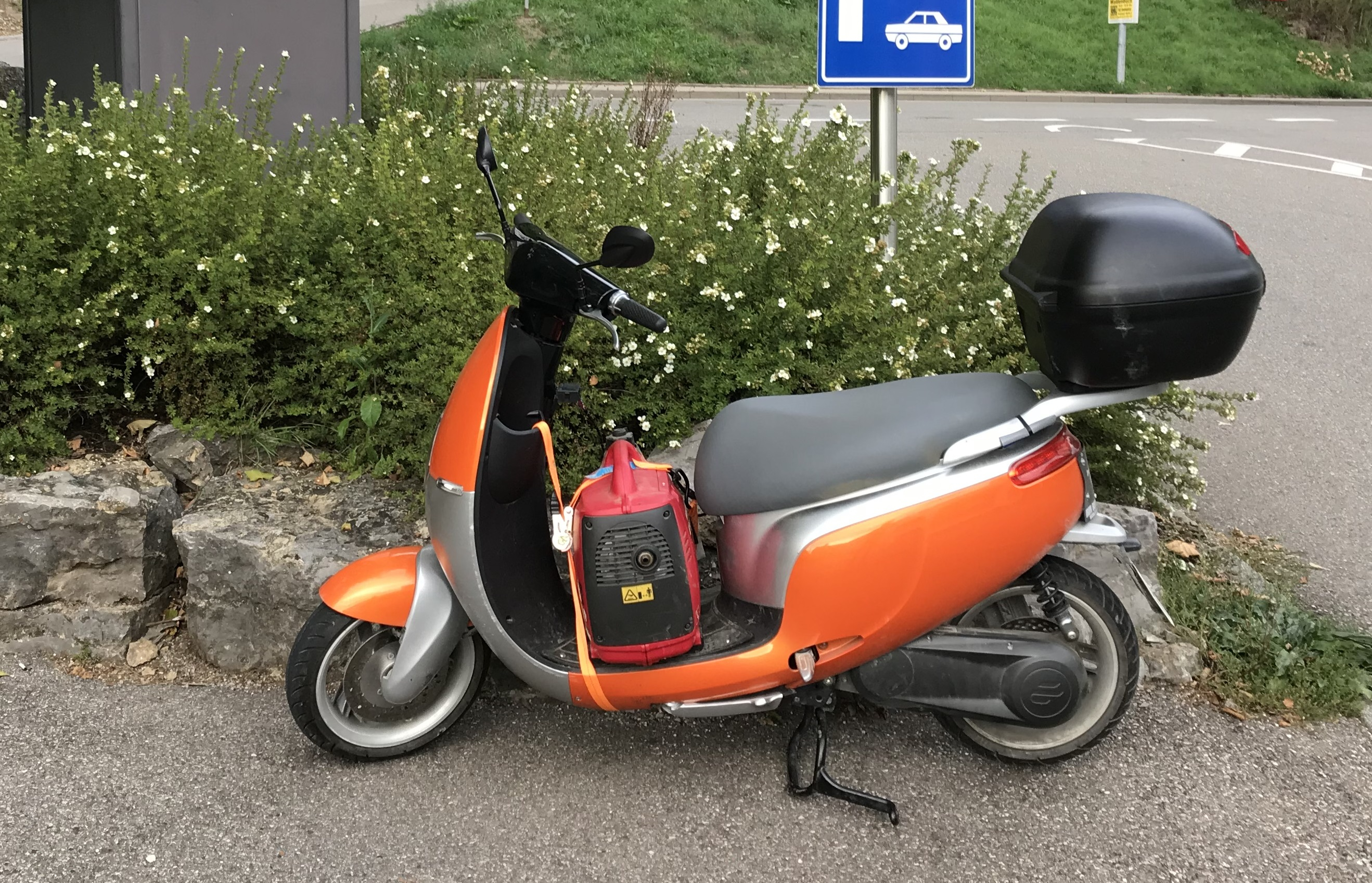

An einem Sonntag Abend leer auszurollen war keine Option, also den Honda EX7 in den Fussraum geschnallt. Gemeinhin eignet sich der gewölbte Fussraum nur bedingt zum Transport von geraden Dingen, (sollte verboten sein sowas, keine Designelemente an Alltagsfahrzeugen), der Generator hat aber Standfüsse und gleicht die Wölbung aus und steht sicher. Das wars dann auch schon an Vorbereitungen. Auf der hügeligen Strecke rund um Stuttgart natürlich nicht optimal über 12 kg extra mitzunehmen aber gut...

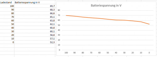

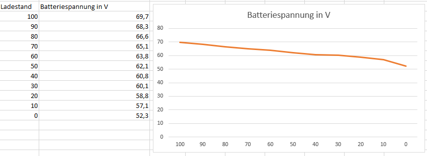

Die Ladestandsanzeige scheint eine hohe Wiederholgenauigkeit zu haben, der Ladestand ist dafür ein wenig optimistisch und geht schneller in den Keller je leerer es wird. Das war mir gefühlt auch vorher schon aufgefallen

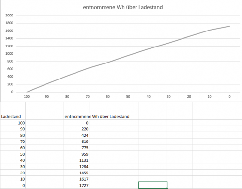

Hier die Wh gegen den Ladestand

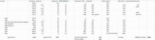

und hier alle Rohdaten für den geneigten Betrachter
