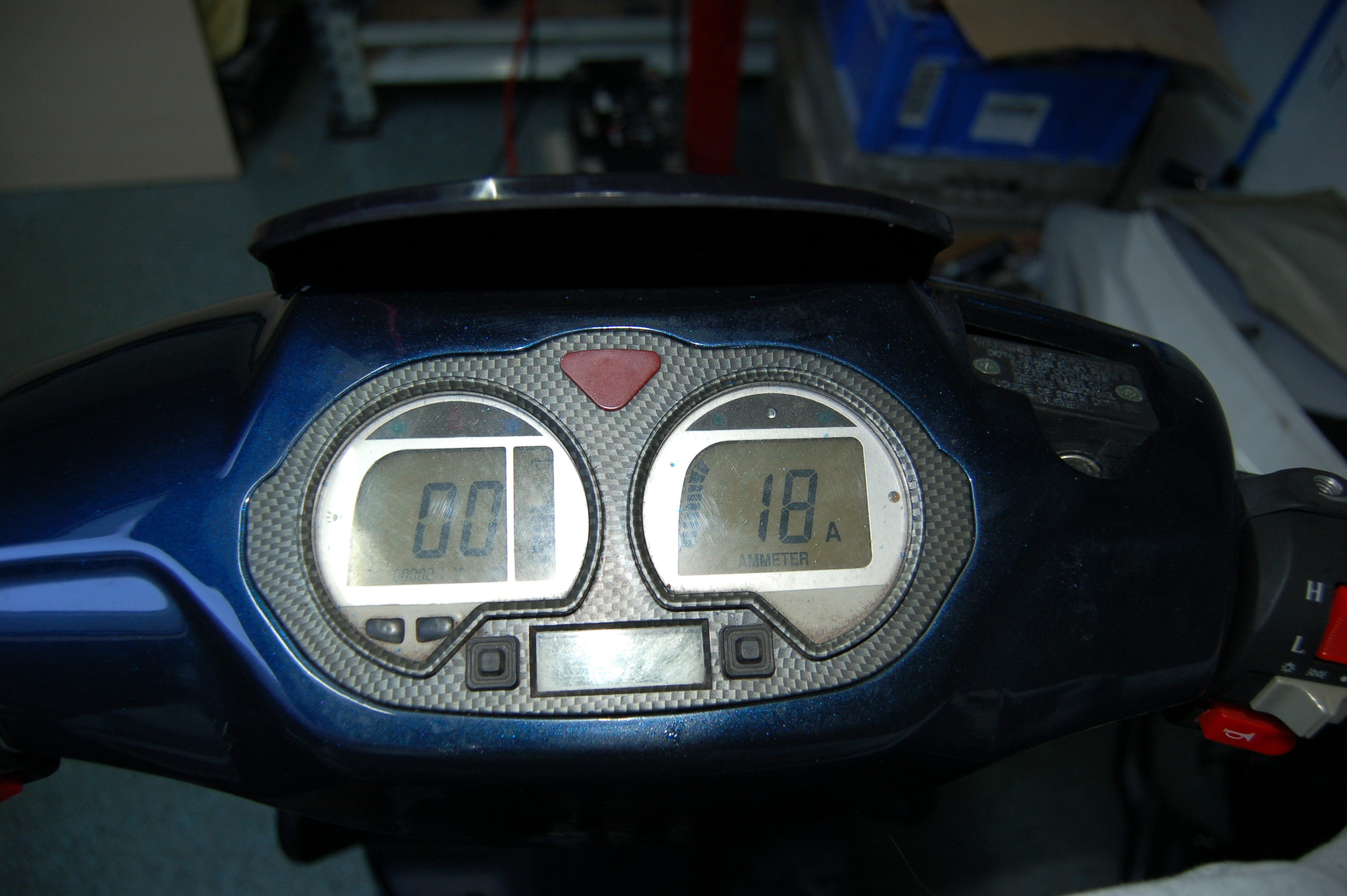

Ich habe mir als neues Hobby einen Tisong TM-800 alis Innoscooter EM5000 etc zugelegt. Nachdem ich mein bisheriges Hobby PV und Speicher soweit optimiert habe, ist der Sprung zur E-Mobilität ein kurzer gwesen. Durch Kollegen bin ich auch schon im Bereich E-Rad und Akkus ausreichend beeinflusst worden. Nun zu meiner Frage. Eigentlich versuche ich mich im Web vorher zu informieren, aber bei den genannten Modellen ist es etwas holprich. Die verbauten GBS-Zellen sind tiefentladen und so habe ich mir vom Job gebrauchte Gel-Vliesakkus vorerst zur Funktionsprobe montiert. Roller macht soweit was es soll, nur mit der theoretischen Leistung bin ich nicht zufrieden. Bei 72V Spannung wird auf dem display nur 45 A angezeigt und laut Tacho etwa 50 kmh. Nun habe ich vor, den Controller mal zu prüfen bzw deren Einstellungen zu checken. Einen Diagnoseanschluss ala RS 232 etc ist nicht vorhanden, nur der 4polige Stecker im Kabelbaum. Könnte er dies sein, weil auf 3 der 4 Kabel ist Spannung gegen schwarz / Masse. Ich hoffe, daß ich auf diesen Weg die noch fehlenden Tipps bekommen kann. Also erst mal vielen Dank und allzeit ausreichen Leistung im Akku.

der Umschalter befindet sich am Gasgriff, funktioniert auch. Ja, es ist ein 6-Phasen-Controller / Motor. Mit vollgeladenen Batterien, ca 67V läuft er mit 60 A, soll laut Hersteller aber 90A bringen. Habe jetzt mal neue Akkus geordert, weil mit den Versuchsbatterien 12V/13Ah bricht die Spannung unter Vollast auf 61V zusammen. Bin am weiteren testen, weil der Motor unter der Bezeichnung Hubmonster soweit positive Eindrücke bei Anderen hinterlassen hat. Nächster Schritt ist ein anderer Controller ( Sabvoton oder Kelly ), dann halt nur als 3-Phasen-Antrieb möglich.
