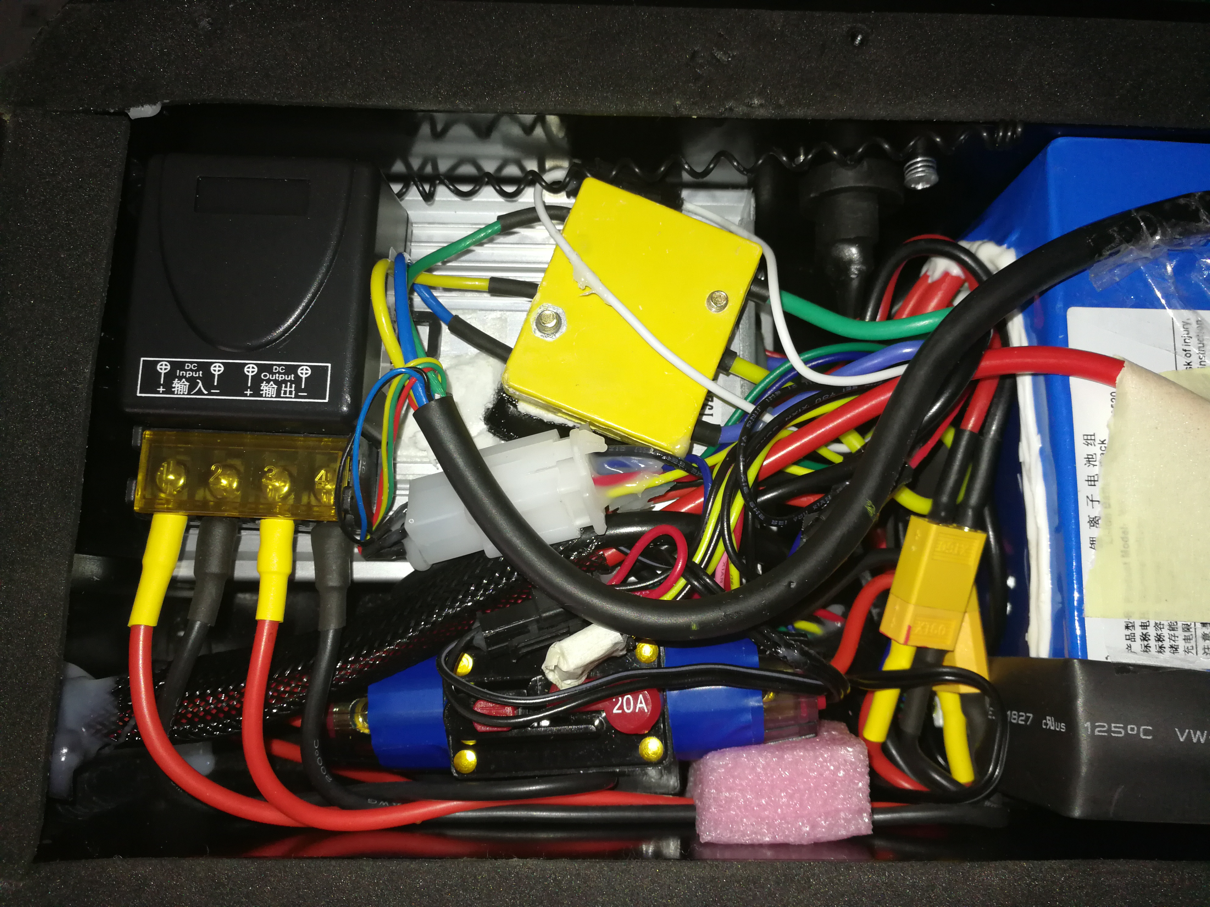

Schnuffel1968
- Beiträge: 5
- Registriert: So 18. Aug 2019, 20:09
- Roller: Exit Cross
- PLZ: 71560
Re: Exit Cross erreicht Höchstgeschwindigkeit nicht immer
Das Relais unterbricht per Funk die Stromzufuhr.
Somit kann niemand den Roller anschalten und weg fahren bzw. klauen.

ExitCross
- Beiträge: 48
- Registriert: Fr 23. Aug 2019, 15:29
- Roller: ioHawk ExitCross
- PLZ: 12687
Könnte mir sowas vorstellen (im Roller werden sich vmtl irgendwo 12V finden, ansonsten hilft ein einfacher Spannungskonverter DC):
https://www.ebay.de/itm/DC12V-10A-1CH-4 ... SwzztdTOyy
oder sowas mit 50V (ich denke man kann andere 433Mhz Sender anlernen):
https://www.ebay.de/itm/433MHZ-2-CH-12V ... SwP9Jb5Jpq
Aber vielleicht gibts ja auch was mit Bluetooth? Dann könnte das mit dem Handy gesichert werden (dann aber die Frage ob das Signal durch das Metall vom Roller kommt):
https://www.ebay.de/itm/1-Kanal-Drahtlo ... 3af631e8ea
Generell finde ich es schade dass es bei dem Preis des EC keinerlei Diebstahlschutz oder App-Anbindung gibt. Der Sparrow hat das ja auch (wobei das beim Lega wohl auch massiv zusammengestrichen wurde).
PS: was benutzt Ihr zur Sicherung als Schloss? Als Kompromiss zwischen Gewicht, Grösse und Sicherheit? Das bei ioHawk angebotene Schloss ist vmtl ohne Werzeug zu brechen ...
