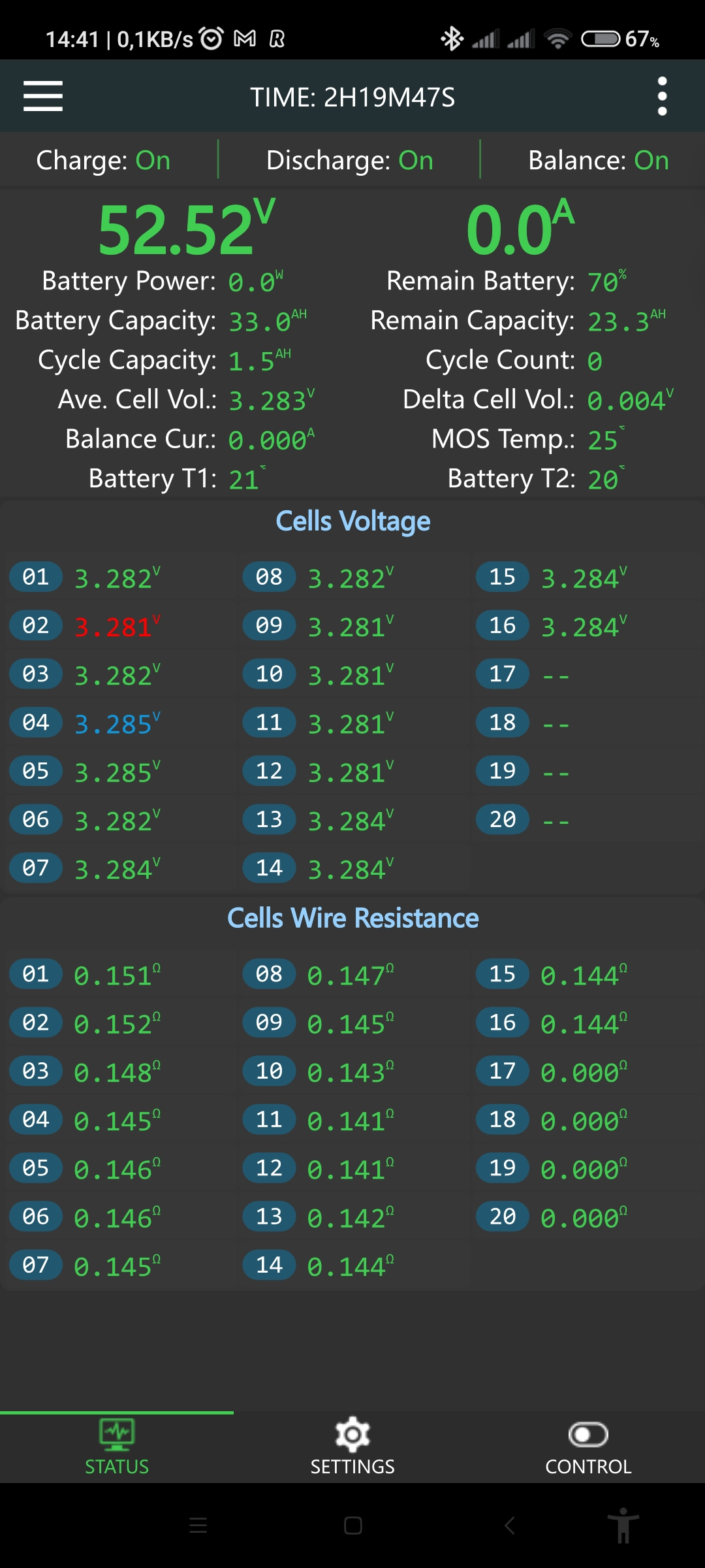

hab den gleichen Roller und ebenfalls die alten Blei Akkus entsorgt. Allerdings habe ich statt 18650 LiIonen Zellen 160 26650 LifePO4 3,3Ah in der Konfiguration 16S10P verbaut. Als BMS habe ich ein JK Bluetooth BMS verbaut um via Handyhalterung uns APP den Akku unter kontrolle zuhaben.
Vorteile
+ die Entladekurve Paast besser zur Entladekurve der der Bleiakkus.
+ Top Speed (45 nach GPS 48 nach Tacho) fast über den gesamten Akku
+ längere Haltbarkeit der Zellen
Nachteile
+Zellen etwas teurer
+mehr Paltzbedarf, da die Energiedichte der LiFePo4 Zellen kleiner ist
Habe den Roller ca. 500km mit schwächelnden BleiAkkus gefahren ca. 15-20km Reichweite bei 105kg Fahrergewicht. Die Beschleunigung war ziehmlich träge und es brauchte eine gefühlte ewigkeit und nach Tacho auf 45 zu kommen. Jetzt ist die Beschleunigung auf dem Niveau von aktuellen Rollen wie Nio oder Econello DTR (mit GPS App Drag Racer gemessen.)
