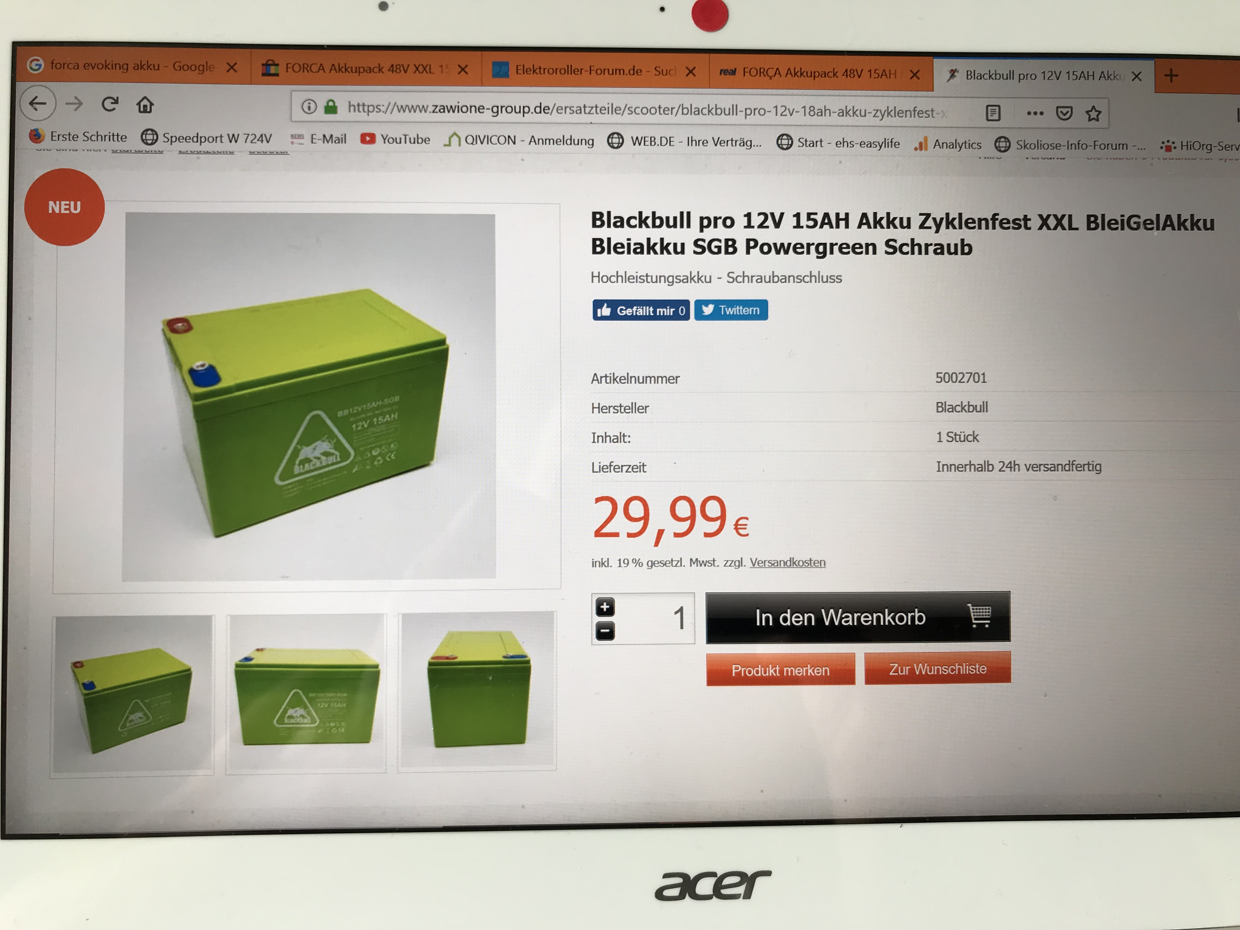

Ich suche vorsichtshalber schon mal nach neuen Akkus.
Habe auch welche gefunden.
Beide sind vom Hersteller BlackBull
Beide 12 Volt 15AH
Beides Blei Gel AGM
Nur im Einzelkauf ist der Grüne 30 Euro günstiger.
Kann mir jemand einen Unterschied zwischen den beiden Akkus geben.
Oder einen Tipp welche Akkus ich kaufen soll.
Vielleicht ja auch Li Akkus da ich den Roller so selten brauche.
Muss ich bei den 15 AH bleiben.

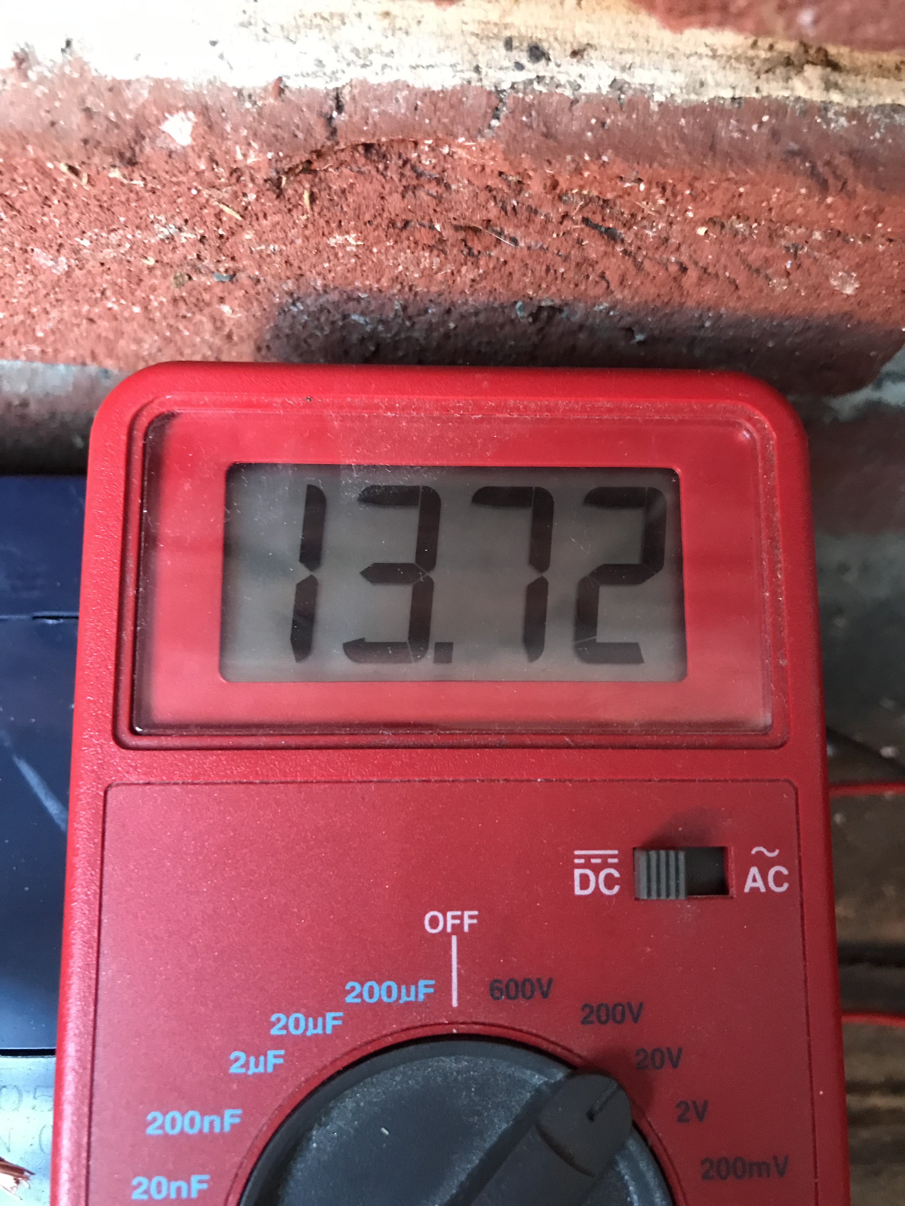

Der Akku mit 11,82 Volt nach einer Nacht einzeln am Ladegerät

Die Spannung der einzelnen Akkus waren auch vorher noch in grünen Bereich. Im Leerlauf sagt das nur wenig aus.
Schließe mal einen dicken Verbraucher an und messe dann die Spannung.
